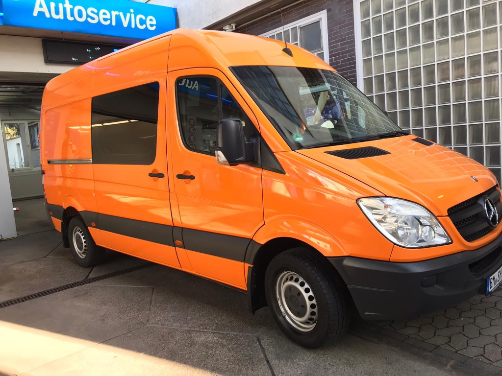

Sooo… nach langem Mitlesen in den verschiedensten Themen hier, kommt nun nach knapp zwei Jahren, natürlich mit Pausen zwischendurch, auch mal unser „Gerät“ in die Vorstellung.
Der Plan war ursprünglich einen VW-Bully zu kaufen. Naja, manchmal kommt es halt anders und das Angebot war dann doch verlockender. Nun ist es ein ehemaliges Servicemobil der Deutschen Bahn geworden. 313 CDI, BJ.2012 mit 90000km in einem zwischen meistens weißen Campern unauffälligem Orange 8)
Nach der Abholung beim Händler ging es dann erstmal zum Aufbereiter. Ich denke das kann sich sehen lassen.

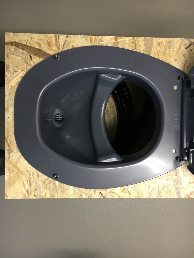

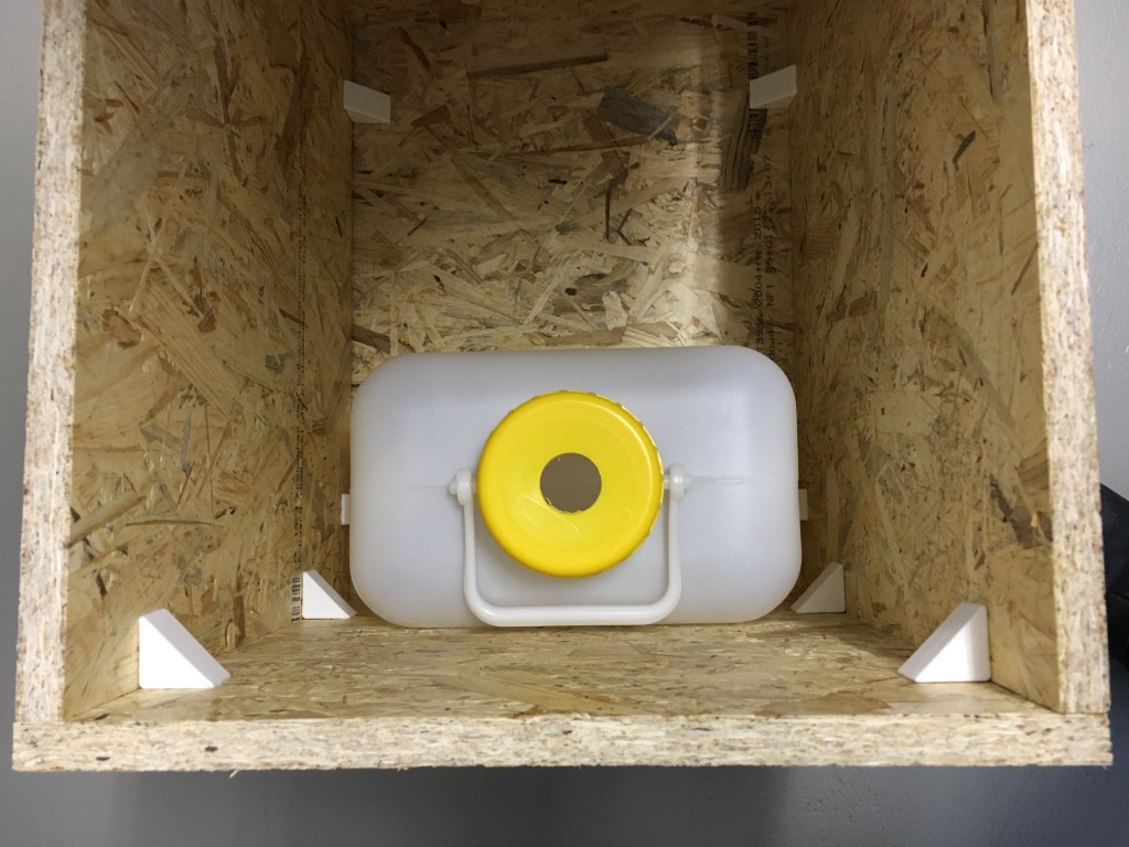

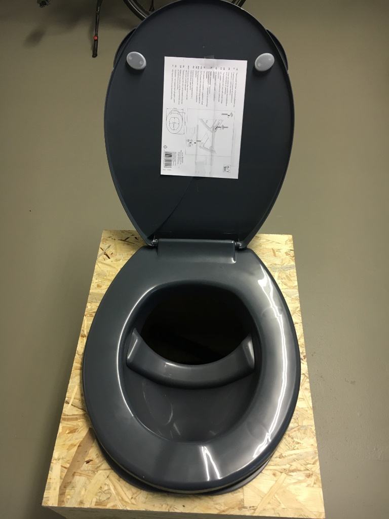

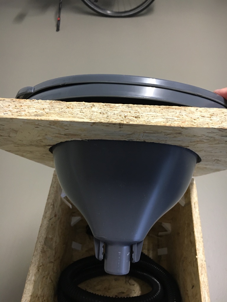

Während der Zeit beim Aufbereiter wurde schonmal ein Meilenstein der Autarkie fertiggestellt.
19mm Spanplatte mit entsprechender Trennvorrichtung und Auffangbehältern.

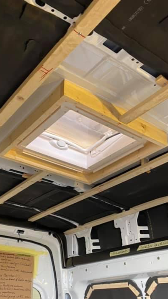

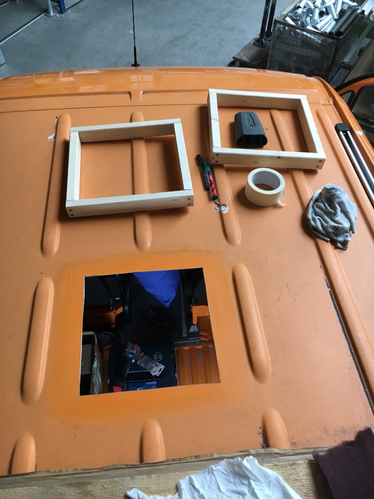

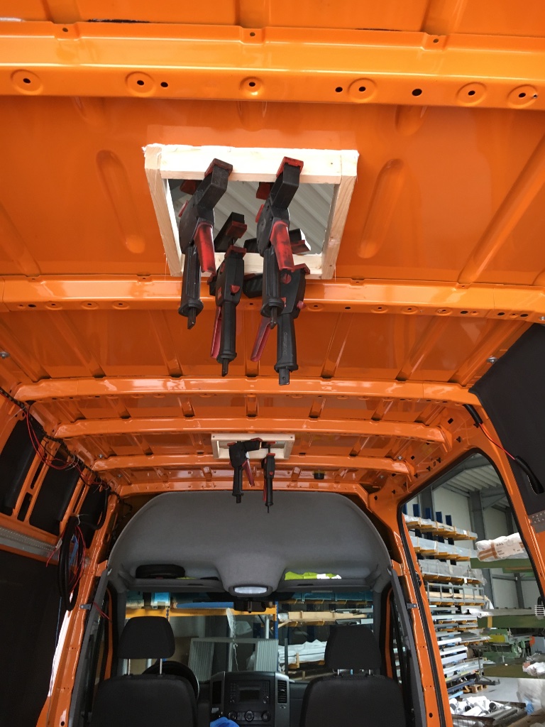

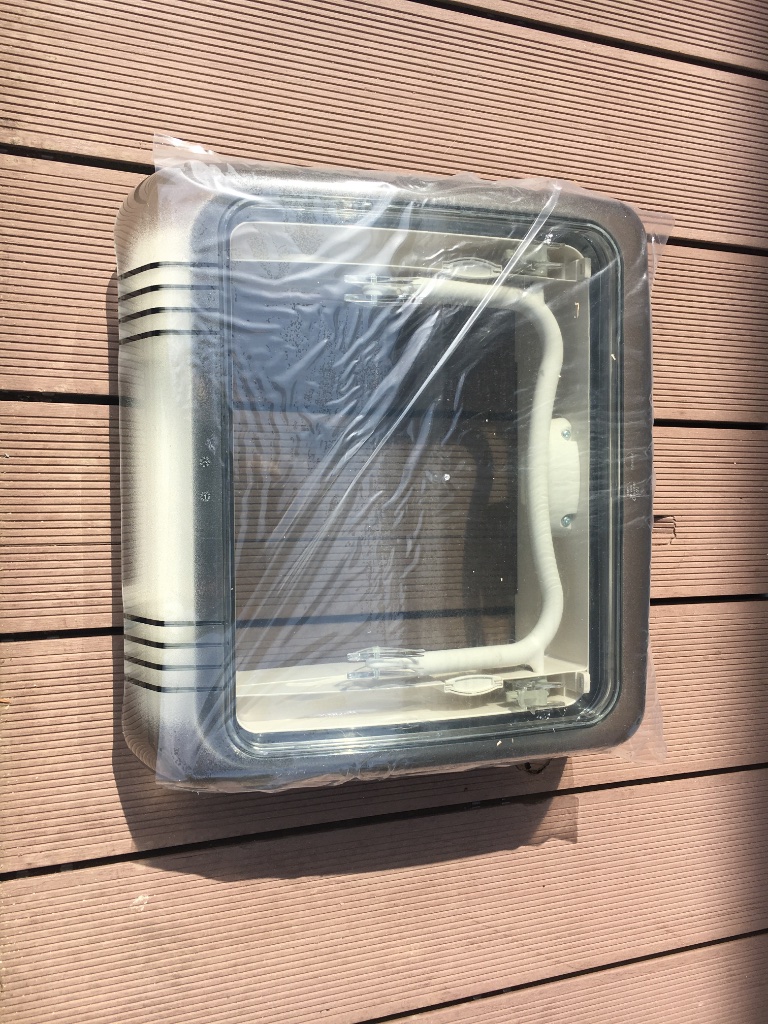

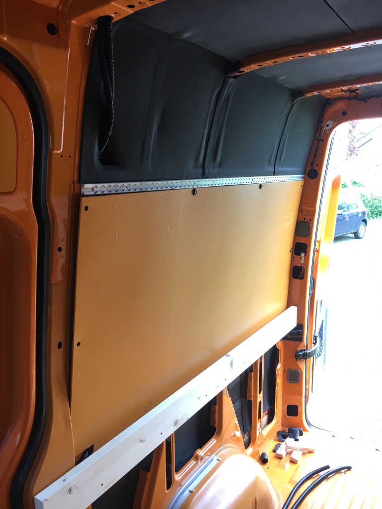

Endlich zu Hause angekommen wurden dann erstmal alle Verkleidungen, Trennwand und Boden entfernt und alle gefundenen Roststellen, hauptsächlich an den hinteren Radläufen, entsprechend behandelt. Anschließend gab es ne Ladung Armaflex rundum sowie 2 Dachfenster in 28x28cm. Eigentlich zu klein, aber ich hab damals keinen Anbieter gefunden, der entsprechende Unterbauten für die Dachsicken herstellt. Die vielfach gezeigtenEigenkonstruktionen mit Latten oder einfach nur mit Sikaflex aufgefüllt, waren mir zu unsicher…

HOHLRAUMKONSERVIERUNG nicht vergessen! Lieber 5x zu viel als 1x zu wenig. Du kommst nie wieder da ran.

Zu dem Rost an den Radläufen sei noch angemerkt, das eigentliche Problem ist außen in den Radkästen. Da hat der Rost angefangen. Unbedingt mitmachen, sonst hast du an den Radkästen nicht lange Freude.
Und richtig, Hohlraum-Konservierung nicht vergessen. Jetzt kommst du schön und einfach überall ran. :wink: Und die Ablauflöcher frei lassen. Die Isolierung nicht ganz bis unten kleben.

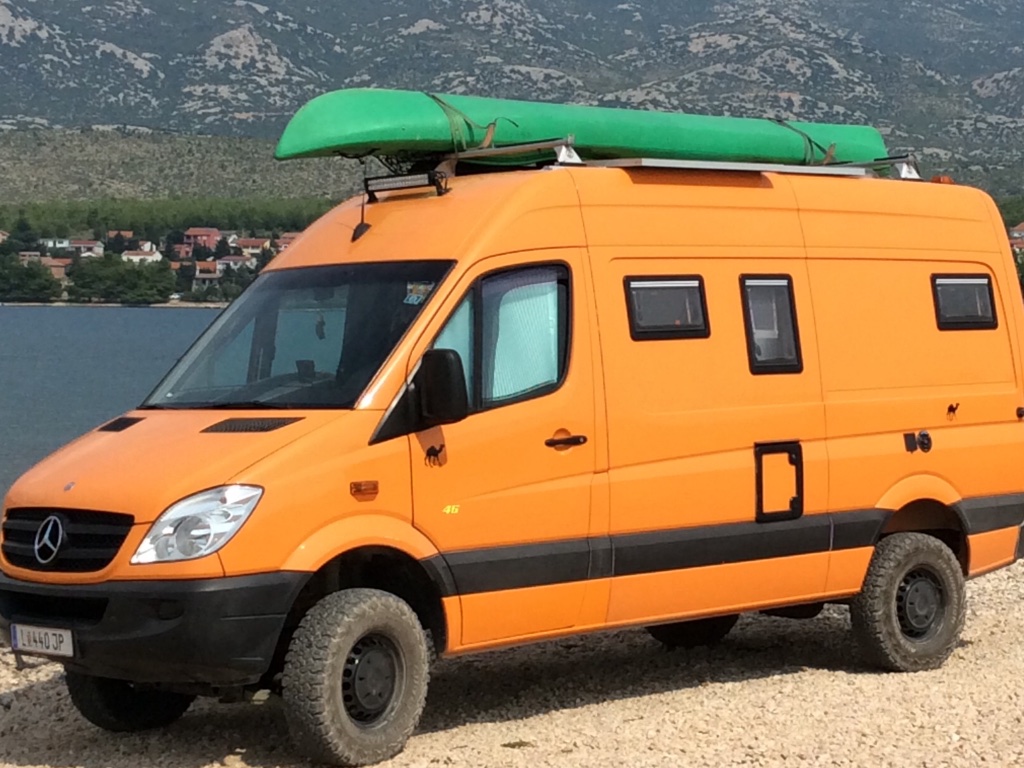

Hallo Heiko
Spitzenfarbe :D Haben wir cüvor zwei Jahren verkauft. Meine Frau trauert immer noch.
Lg
Andi

Danke für die Hinweise. Genauso hab ich’s gemacht. Innen den ganzen Rost weg, trocken gelegt, mit Zinkspray geflutet und dann Lack drübber. Von außen nicht wirklich was gefunden, aber überall mal lose Sachen und Schmutz entfernt und ordentlich Unterbodenschutz drauf… Hoffe das hält die nächsten Jahre. Hohlraumversiegelung ist auch erledigt. Alle Stopfen von den Zierleisten mit Sikaflex eingesetzt, alle Abläufe sind frei, puh wasn Schmodder, und Armaflex nur bis in Höhe der Zierleistenstopfen geklebt.

heiko278 hat geschrieben: 16 Mai 2023 16:03 2 Dachfenster in 28x28cm. Eigentlich zu klein, aber ich hab damals keinen Anbieter gefunden, der entsprechende Unterbauten für die Dachsicken herstellt. Die vielfach gezeigtenEigenkonstruktionen mit Latten oder einfach nur mit Sikaflex aufgefüllt, waren mir zu unsicher…
Ich habe neulich einen Maxxfan in meinen Crafter eingebaut, ein Adapterrahmen kostet gleich mal über 100€...
Hab mir dann auf Ebay ein Stück Forex gekauft und mir selber einen gefrickelt. Forex ist fein geschäumtes PVC und sehr leicht zu bearbeiten, zur Not auch mit der Flex. Einzelne Streifen wären ja auch möglich.

Hallo Heiko
Ja, ist aber nicht Orange

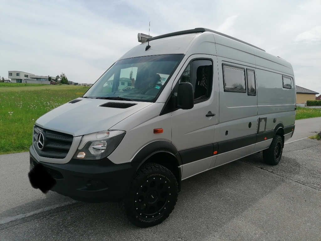

heiko278
Beiträge: 6
Registriert: 06 Mär 2021 09:49
Re: Die einen sagen „Möhrchen“, den anderen fehlt ne Prilblume
Beitrag von heiko278 »
Von außen sieht er schon mal ähnlich aus, Fenster, Anschlüsse usw. Fehlt nur das Boot aufm Dach 8)

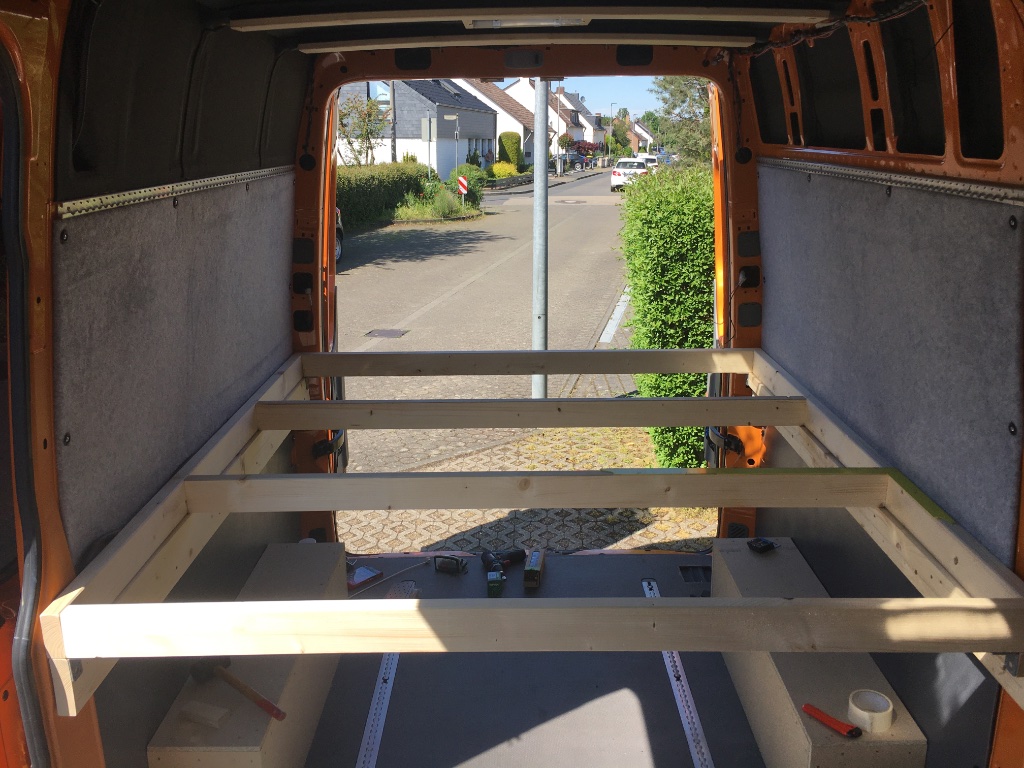

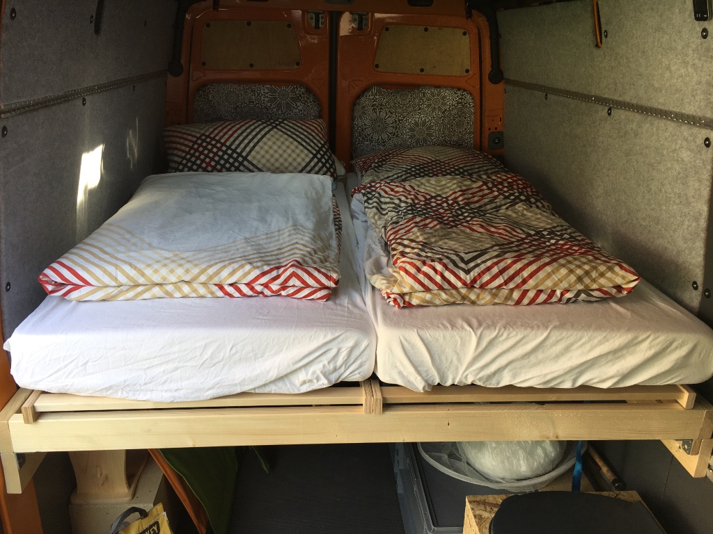

Weiter ging es dann mit dem Bett, vom ersten Balken, verschraubt mit der Airlineschiene bis zum fertigen Bett mit Lattenrosten und Matratzen in Längsrichtung. Breite 160, Länge 180… Leider bei einem L2 nicht mehr möglich als Festbauversion. Da ich aber über 190cm groß bin, gibts die Option über dem Küchenbereich um 20cm, einhängbar bei Bedarf, zu verlängern. Ist aber aktuell noch im Bau…
