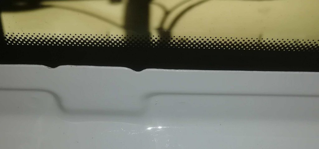

Ich möchte meine Schiebetüre von Innen verkleiden. Wahrscheinlich Filz oder Kunstleder. Habe jetzt aber das Problem das zwischen Fensterglas und Blech ein Spalt ist. Ein ordentlicher Abschluss soll also her.
Ich habe ja schon mit dem Gockel gesucht aaaaber alle Anbieter haben nur Gummi für VOR den Einbau der Glasscheibe!
In meiner höchsten Not würde ich Moosgummi einkleben, aber wie lange hält das z.B. bei Sonneneinstrahlung?
Ich hoffe man erkennt was ich meine.
Fensterschlitz

Ja wie bei Mercedes gibt es so einen Gummi auch für den neuen Crafter. Aber wie gesagt, der soll vor der Fenstermontage verklebt werden..
Beiträge: 2847
Re: Innengummi Fenster
Mal den Abstand Bleckkante zu Fensterglas messen und dann nen normalen Kanntenschutz mit angesetzten Dichtlippe suchen, sowas gibt es doch in gefühlt unendlichen Ausführungen.
Und ansonsten mal mit der Originaldichtung probieren?

" Kantenschutz mit angesetzter Dichtlippe" führte zum Erfolg..... man muß halt wissen nach was man sucht. :lol:
