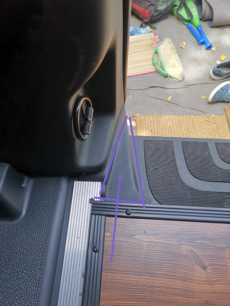

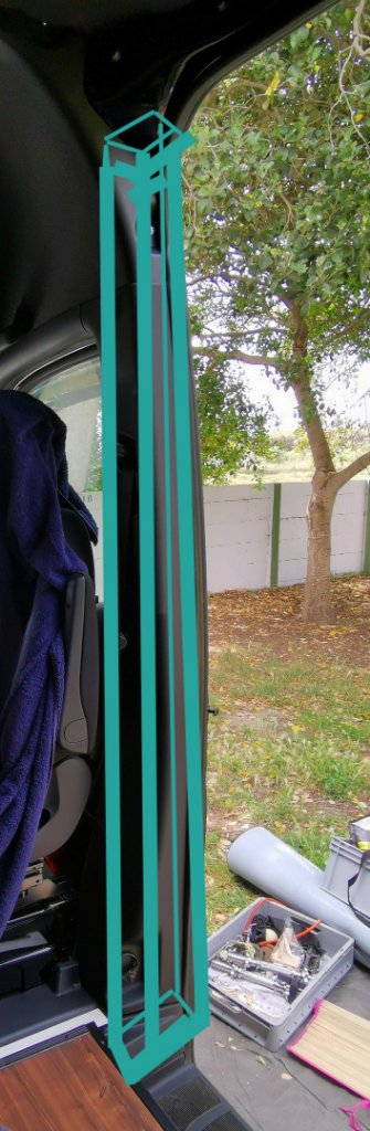

Ich bräuchte Rat,wie ich für meinen geplanten Schwenktisch,das Bosch Aluprofil 40 x80 mm ca 160 bis 180 cm Höhe befestigen kann.Das Profil soll ins Eck der Schiebetürtrittstufe auf der Fahrerseite(nicht wie im Bild Beifahrerseite)
Optimal wär wenn das Boschprofil im Eck der Trittstufe /Säule A aufstehen würde und möglichst weit nach oben reichen würde.
Auf ca 90 cm Höhe wird der Schwenkarm montiert.Das Boschprofil soll möglichst weit nach oben reichen ,um später mal einen Schrank daran zu befestigen.
Was ist unter dieser Dreieckabdeckung?Diese ist störend weil so das Bosch Profil nicht ins Eck der Trittstufe geschoben werden kann

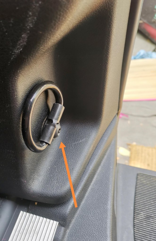

wäre das Gewinde der Verzurrmöglichkeit die eine Befestigung im unteren Bereich,wo könnte man das Boschprofil weiter oben noch verschrauben,möglichst ohne ein Loch neu bohren zu müssen?

das abdeckprofil aus kunststoff kannst du ja demontieren.
eine einsprechende anleitung gibts im internet .
da musst du den holm an deinen befestigungspunkten unterlegen und unter der verkleidung mit winkel nach aussen fahren hinter der dichtung.
an den winkeln kannst du dann dein boschprofil befestigen.
gruss matthias

Re: Befestigungslösung Bosch Profil an Säule A /Trittstufe
Also ich baue ja auch immer mehr mit diesen Systemprofilen.
Aber um hier eine vernünftige Empfehlung abgeben zu können, sollten wir wissen, wie Du den Schrank und den Schwenktisch
an dem Profil befestigen möchtest. Dass die ganze Geschichte tragfähig zu befestigen sein wird, dürfte kein großes Problem
darstellen. Schwieriger dürfte es werden, die seitlichen Kräfte abzufangen. Der Tisch soll nicht allein am senkrecht stehenden
Profil hängen oder? Da hätte ich Bedenken, dass er bei einem Crash schlicht von hinten durch den Beifahrersitz "durchgeht".
Du wirst Dich an den Träger mit vollem Körpergewicht dranhängen können. Aber was ist, wenn Du seitlich am Tisch ziehst?
Nimm die Kunststoffverkleidungen ab und schaue, wo Du Befestigungspunkte findest. Auch oberhalb der Sitze kannst Du an
den dort verlaufendem Querholm eigentlich stabil montieren. Halte genug Abstand vom Sicherheitsgurt! In dem Bereich sollte
nix nachträglich montiert werden. Die Rolle des Gurts läuft ja dort unten in der B-Säule.
