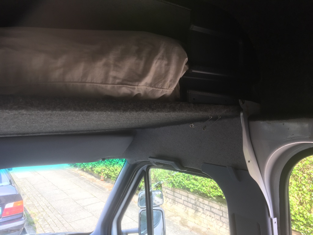

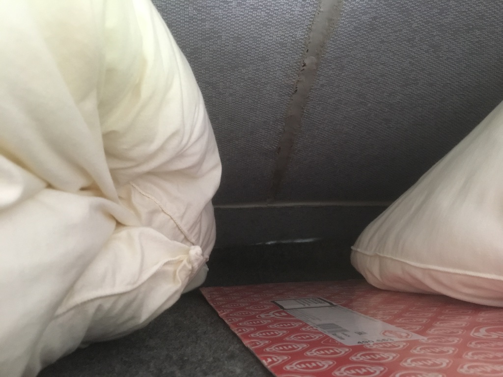

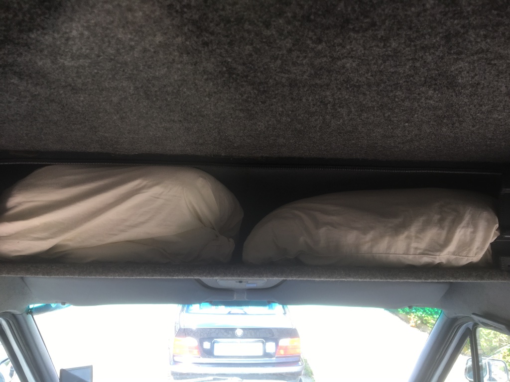

Meine Lösung.
Dachhimmel mal günstig geschossen. Sperrholzplatte eingesetzt. Rechts und links sind Tragflächen.
Verkleidung leider nur in 2 Teilen reinbekommen. Daher die Naht in der Mitte.

Re: Dachhimmel Fahrerhaus H1
Ohne dir nah treten zu wollen, aber das sieht echt nach Bastellosung aus! Verkleidung in zwei Teilen, verstehe ich nicht!? Ich habe Dachhimmel H2 runter bekommen, Isolation angebracht und Verkleidung (in einem Stück) wieder zurück gebracht. Das ist kein größer Akt. Im Werk machen die auch nicht anders.Sindbad hat geschrieben: 29 Apr 2023 13:59 ….Verkleidung leider nur in 2 Teilen reinbekommen. Daher die Naht in der Mitte.
Ich wollte die Rückwand/Oberteil so als Depot behalten. So fällt kein Kissen oder Decke runter.
Doch dann passte die Dachverkleidung nicht rein. Also in zwei geteilt und eingesetzt. Da das Bettzeug immer drin ist, ist es für mich ok.
Wenn du als offene Ablage machen möchtest musst du eine andere Lösung erfinden.
Also von innen ist doch ok.
Den Stoff hatte ein Sattler liegen.
Später habe ich bei einem anderen Sattler das Originalstoff bekommen. Die habe ich beim Wohnmobil eingesetzt.
