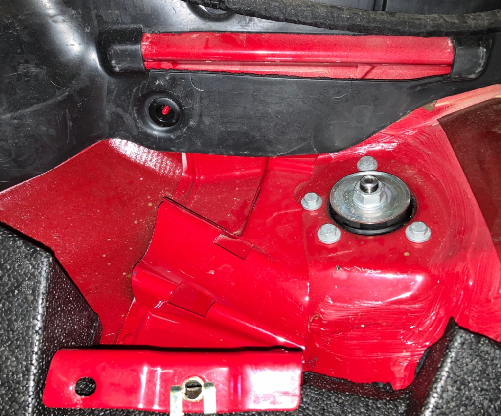

Ob man den Aufbewahrungsschacht im Fußraum des Beifahrers nachträglich einschweißen kann (und darf), ist noch offen. Die Verkleidung im Türeinstieg bräuchte dann auch eine Klappe.

Die Klappe im Einstieg Beifahrer mit Fach gibt es seit MOPF 906 nicht mehr, hatten wir grade irgendwo....
Gefunden:
https://sprinter-forum.de/viewtopic.php ... 03#p187503
Gefunden:
Re: Wagenheber fürs Bordwerkzeug gesucht
Aber im 907 gibt es das (bei Meinem so verbaut) - vielleicht passt das ja auch im 906er?hljube hat geschrieben: 21 Nov 2023 15:21 Die Klappe im Einstieg Beifahrer mit Fach gibt es seit MOPF 906 nicht mehr, hatten wir grade irgendwo....
Gefunden:
Ich glaube, hier werden zwei Sachen vermischt. Es gibt einen Deckel im Einstieg und einen anderen Deckel im Fußraum.
