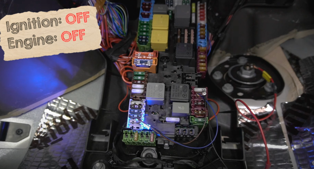

zur Installation eines "Marderschrecks" (zunächst Ultraschallgerät, "zur Not" später auch Hochspannungskontakte) suche ich im Motorraum meines 907 (519 D) von 09-2022 eine Dauerplus-Leitung im Motorraum. Die Fahrzeugbatterie ist im Führerhaus (im Unterboden) - das Fahrzeug ist ein Wohnmobil auf einer MB-Fahrgestell-Basis.
Habt ihr einen Tip, an welchem Leitungsbündel / welcher Leitung (Farbe?) ich suchen sollte?
Oder sollte ich besser von vorneherein damit planen, von der Batterie aus eine eigene Leitung in den Motorraum ziehen?

Hallo Jochen,
im Beifahrer- Fußraum gibt es einen Sicherungskasten und der hat oftmals - je nach Ausstattung - mehrere freie Steckplätze. Es gibt geschaltetes Plus und Dauerplus und es ist relativ einfach, von dort eine Leitung durch die vorhandene Öffnung (parallel zu dem Original- Kabelstrang) in den Motorraum zu ziehen.
Dauerplus - zumindest soweit ich das getestet habe - gibt es z.B. in dem lila Block rechts im Bild

Hallo Frank,
Danke, hab ich gefunden und das Gerät heute erfolgreich in Betrieb genommen. Jetzt muss nur der Marder auch korrekt reagieren und „abhauen“ :roll:
