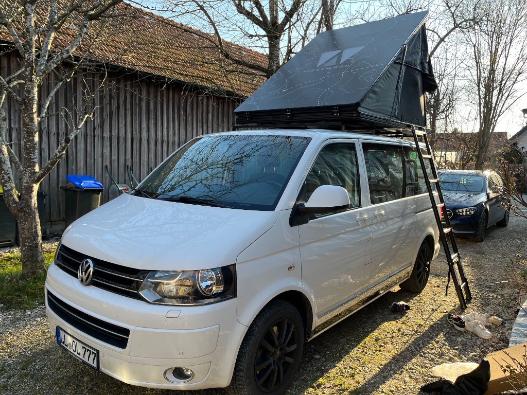

Vielen Dank für Eure Hilfe! Und weil Bilder immer gut sind, hier mein aktuelles Set-Up:
