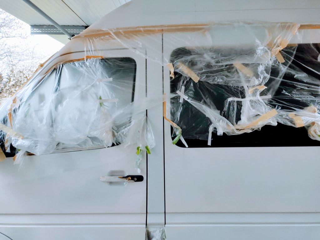

Guten Abend an alle, welche schon mal den Sprinter lackiert haben. Da zumindest die erste Spraydose den Farbton nur grob traf, muss ich wohl die gesamte Seite versuchen, zu lackieren.
Was macht ihr mit der Dichtmasse in den senkrechten Karosseriefugen? Lackiert ihr die über oder klebt ihr die ab? Sofern letzteres: Wogint es so schmales Abdeckband?

Überlackiert ich habe

Also ich weiß nicht….drüber lackieren klingt doch ziemlich gepfuscht… :roll:
Die Fugen haben ja einen Sinn, Verwindung der Karosserie und so… Ich denke die Risse werden nicht lange auf sich warten lassen, wenn du da einfach drüber pinselst.
Nutz doch die Gelegenheit und mach die Fugen neu. Das Material hält eh nicht so lange, bei mir nach 7 Jahren schon rissig und porös.

Sikaflex und Co ist überlackierbar. In den Innenfalzen der Türen wird es ja auch lackiert. Danach versprödet es auch nicht mehr, weil die UV-Strahlen ausgesperrt werden.
Wenn es aber jetzt schon spröde ist, würde ich es vorher auch neu machen.

Sikaflex kann im frischen Zustand überlackiert werden, d.h. bis max 24h. Danach muss mit Kunststoffprimer eine Haftbrücke hergestellt werden.
Wenn altes und neues Sikafkex z.B. innerhalb einer Dichtnaht miteinander verbunden werden, muss das alte Sikafkex entfettet und ebenfalls geprimert werden. Das neue löst sich sonst in kurzer Zeit vom alten wieder an dieser Stelle.

Die Fugen komplett zu erneuern wage ich mich nicht so recht. Ein Stück habe ich entfernt wegen einer Beule an der Stelle. Das ging aber nicht ohne Lackbeschädigung. Vermutlich mache ich da mehr Schaden, als Nutzen.
Sollte ich tatsächlich noch einen günstigen Lackierer finden und der Sprinter wirklich komplett lackiert werden, mache ich das vielleicht. Solange ich aber nur laienhaft mit Dosenlack lackiere, verzichte ich aber lieber darauf.
Danke erstmal soweit.

Um zum Thema zurück zu kommen. Ich habe inzwischen tatsächlich 5 mm dünnes Abklebeband gefunden.

Zusammenfassung: Abkleben mit dem 5mm-Band hat super funktioniert.

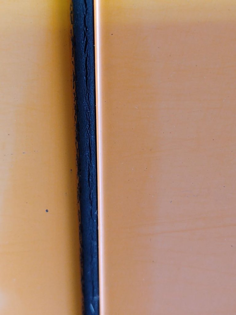

Bei mir sehen die leider so aus, so ich bin daran... :( :
Welche Dichtmasse soll ich nemen zum neu machen? Im alten Threads fand ich Sika221 (mit Primer) nach das entfernen von die alte Dichtmasse. Überlackiert werden die Fugen nicht.

Die sehen bei mir auch so aus. Ist das schlimm? Die eigentliche Abdichtung ist ja tief hinten seitlich.

Sika 221 ist völlig OK.
Dein Problem ist offensichtlich ein anderes: Deine Dichtmasse hält immer noch dicht, ist aber oberflächlich durch UV-Strahlung und Witterungseinflüsse gerissen. Wenn du sie mechanisch bis zum Fugengrund entfernst, machst du mehr Schaden, als dass du einen Nutzen davon hast. Einen zerkratzten Lackaufbau wiederherzustellen, ist sehr aufwändig. Der Lack bei deinem Bus ist ja noch in Ordnung und der Fugengrund ist weiterhin dicht. Du brauchst also keine neue Fuge, sondern eine Sanierung der alten.
Ich würde vorsichtig versuchen, die raue und rissige Oberfläche zu entfernen, den verbliebenen Fugenrest gründlich reinigen (Aceton, Sika-Reiniger, Nitroverdünnung....), dann links und rechts abkleben, mit Sika-Primer die Restfuge primern, dünn Sikaflex 221 aufziehen und unter starkem Druck glatt ziehen. An den Klebebandrändern muss die Fugenmasse so dünn wie nur möglich sein. Das Klebeband SOFORT abziehen; das Sika bildet in Minuten eine Haut und du ziehst sonst die Dichtnaht an der Kante mit einhundert Fäden wieder hoch. Wenn es irgendwie möglich ist, mache nach dem äußerlichen Neuaufbau innen einen Hohlraumschutz mit viel, viel, viel, viel..... Wachs :wink:

Ich habe mir Heute ein Kartusche Sika 221 und Primer besorgt, und ein Plastic-meißel mit an 1 Seite ein Meißel-form, und an die andere Seite 2 V-vormige scharfe Kanten. (das klingt gefährlicher als es ist, aber ich kenn das Wort dafür nicht auf Deutsch...)
Damit habe ich mit geduld und vorsicht die ausgetröcknete Dichtmasse so weit wie es ging entfernt, das ging erstaunlicherweise sehr, viellicht zu, einfach... Auf manche stellen war es so tröcken/verhartet das die Dichtmasse ohne viel Aufwand auseinander gefallen ist und ich nür noch die vertiefte dünne Naht mit Dichtmasse zwischen die beiden Metallteilen sehen könnte.
Wo es nicht/weniger gerissen ist war es schwieriger und habe ich mir nür beschränkt auf das Gerissene bis es wieder ungerissen war.
Dass man mit Primer über die alte Dichtmasse das neu machen kann ist sehr hilfreich -ich hatte schön gefürchtet, alles muß raus kommen...

PS es ist ein Wohnmobil, vor Einbau habe ich alle Hohlraumen innen und aussen mit dünnes und dickes FluidFilm behandelt -alles eingesprüht, dann 6 Monate Winterstallung wegen das Schaf-Gerüche :mrgreen:
PPS so weit ich sehen kann, ist diese Dichtmasse noch der Originale aus 2003
