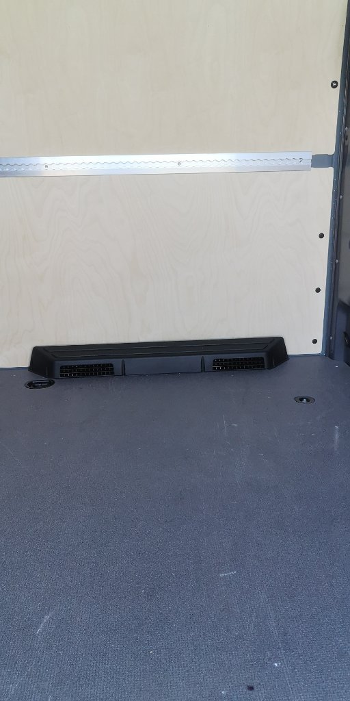

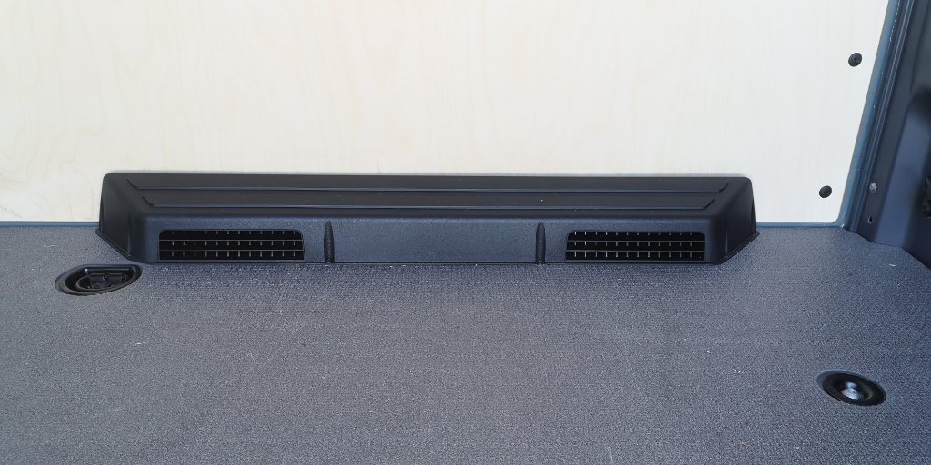

Ich habe die Luftstandheizung ab Werk im 319 4x4 verbaut. Ich habe den Innenausbau zu Teilen bereits umgesetzt. Wir hatten jetzt die ersten beiden Nächte im Auto, bei denen die Standheizung durchlief. Das hat aus meiner Sicht von der Temperatursteuerung gepasst. Du hast in solch einem großen Kasten aus meiner Sicht eh immer Unterschiede.
Auf den Bilden sieht man die Löcher im Boden für die Standheizung. Die sind noch von einem Konststoffaufbau verdeckt. Ein Loch zieht Frischluft aus dem Fahrzeug, das andere stößt die warme Luft aus.
Bessere Bilder habe ich aktuell nicht zur Hand.

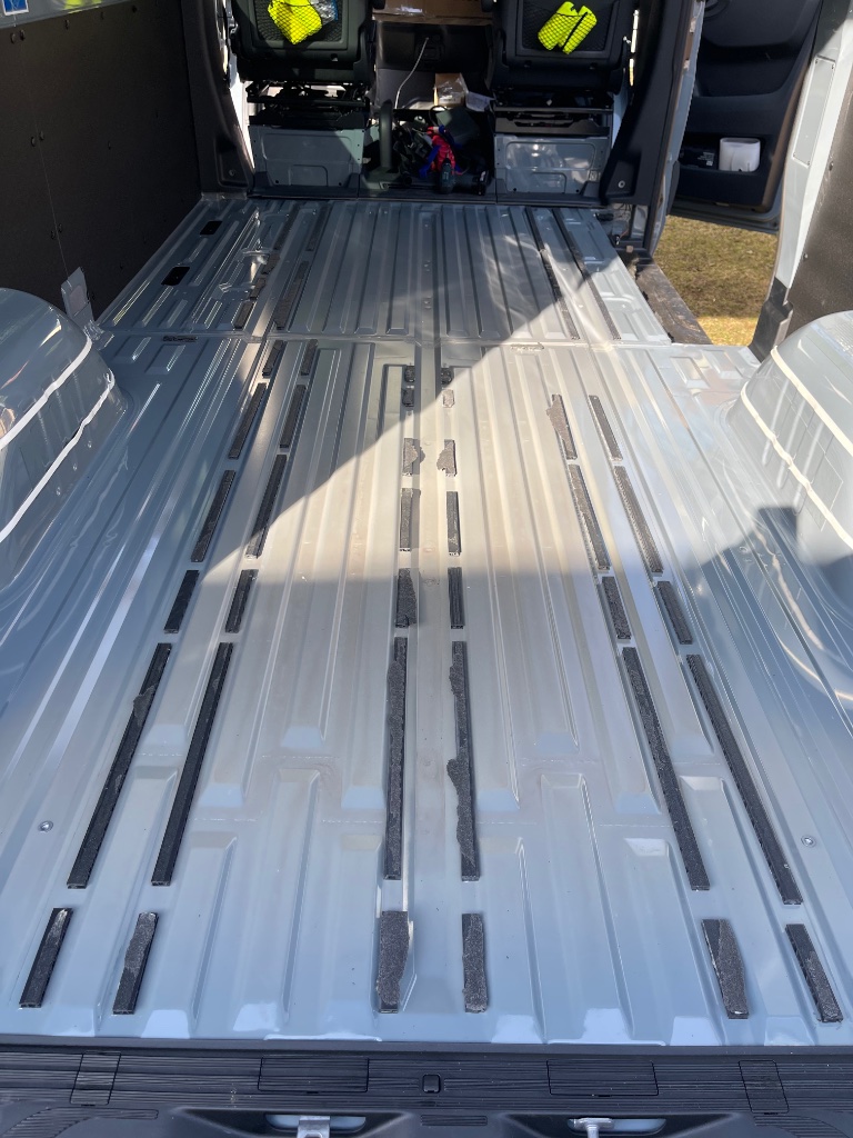

Bei mir, allerdings ein 316 Kasten, sieht es so hinten drin aus, ganz rechts ist noch die Rückwand zu sehen.
