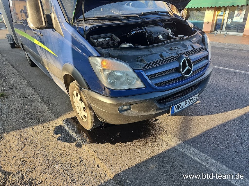

Bin auf der Suche nach einem gebrauchten 6 Zylinder OM642.
In meinem Sprinter ist ein 642.992 drin.
Was ist an anderen 642.xxx anders als am 992? Könnte man einen 642.xxx auch als Ersatz für einen 642.992 verwenden? Alle Anbauteile vom Altmotor übernehmen, Ölwanne, Ansaugrohr usw.? Ich hätte evtl. einen 992.940 aus einem ML w164?

Re: Motorschaden 318: was geht als Ersatz?
Laufleistung Motor = unbekannt, weil angeblich vom Vorbesitzer schon ausgetauscht gegen einen gebrauchten. Ursache des Motorschadens: Unkontrolloliertes Hochdrehen des Motors nachdem der Turbo hochging.Chiemseer hat geschrieben: 22 Mär 2023 12:20 kann leider auch nicht helfen, würde aber gerne Ausfallgrund und km-Leistung wissen. Kurierfahrer: klingt nach vielen 100 tkm. (War der Vorgänger der Blaue 903 316? Immer moderat gefahren?)
Beste Grüße und Wünsche bei der Ersatzsuche.
Ch.
Moderat wird immer gefahren, meist mit Anhänger, fast immer mit Tempomat bei 2800 - 3200 U/min.
Vorgänger: 313 Schalter, 316 Sprintshift, 315 Automat, der hier ist ein 318 Automat.
Der 313 Schalter hatte zwei Turboschäden, aber weil es ein Schalter war, konnte der Motor recht schnell abgewürgt werden. Beide Male hat es der Motor überlebt. Beim 318 Automat ging das leider nicht.

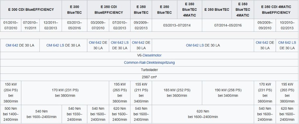

Auf der sicheren Seite bist mit der stärksten Pkw-Variante, der Umbau dürfte/ wird aber trotzdem ehrheblich sein.der Vahrende hat geschrieben: 27 Mär 2023 18:05 Und wenn mir jetzt noch jemand sagen könnte, welche V6 anderer Mercedes Modelle ich zumindest als Block in meinem Sprinter verbauen könnte, wäre mir echt geholfen. Alle Bauteile sind ja vorhanden bzw Injektoren und Turbo werden in jedem Fall erneuert.
Warum ein Turbodiesel kaputt gehen kann wissen wir jetzt, sowohl theoretisch als auch praktisch!
- Beiträge: 6076
OM 642 DE 30 LA aus E 300 BlueTec oder CLS 320
- Folgende Benutzer bedankten sich beim Autor Rosi für den Beitrag:
- der Vahrende (27 Mär 2023 19:02)
