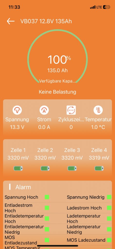

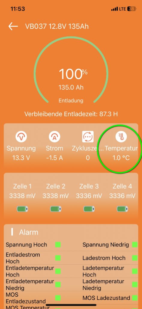

Eingebaut ist er auch schon und auch schon rudimentär getestet. Bisher ist alles gut.
Das Bluetooth-Modul ist überschaubar, liefert aber eigentlich alle Infos die ich brauche:
Auf Nachfrage vergangenen Freitag bei Creabest bekam ich am Samstag die Antwort, dass das BMS bei einer Temperatur von unter 0° (innerhalb der Batterie) den Ladevorgang automatisch abschaltet.
Ist schon komisch, dass dieses doch nicht ganz unwichtige Feature weder auf der Homepage noch in der Bedienungsanleitung erwähnt wird ...

Bei -5 Grad solltest du ggf. nur mit ganz geringem Strom laden, unter 0 aber besser gar nicht. Entladen ist bei Standard-LiFePo4 jedoch bis etwa -15 Grad unkritisch - also nötigenfalls mit Standheizung die Batterie bis wenigstens 0 Grad aufheizen und erst dann laden...
Zeigt die App auch die Temperatur an (wobei zu beachten ist, dass ggf. die Fühlertemperatur nicht exakt der Zell-Innentemperatur entspricht, weil der Fühler im günstigsten Fall zwischen den Zellen misst)?

Ja, die Temperatur wird angezeigt, auch wenn ich natürlich nicht weiß, wo genau gemessen wird.

Mir ist auf deinem Screenshot (Bild zwei, Ladezustand) aufgefallen das eine Zelle ein tieferen Wert wie die anderen 3 Zellen hat. Das kann an schlechte Balancer oder Zelle liegen.

Da ich gestern Zeit hatte und bei uns herrliches Sonnenwetter war, habe ich die Batterie über einen längeren Zeitraum beobachtet/getestet.
Über den Wecheslrichter habe ich sie erst einmal auf ca. 80% entladen und dann über die verschiedenen Lademöglichkeiten wieder geladen (Ladegerät, Booster, Solar).
Und dabei ist mir sowohl beim entladen als auch beim laden aufgefallen, dass kurzzeitig die Spannungen der vier Zellen unterschiedlich waren.
Allerdings nur immer für kurze Zeit, so ca. 5 Sekunden. Genau in so einem Augenblick habe ich scheinbar den Sreenshot gemacht.
Die Spannung der einzelnen Zellen haben sich dann aber immer wieder ausgeglichen, dann differierten sie nur noch an der 4. Stelle.
Ich weiß jetzt nicht ob das normal ist, aber der Balancer bzw. das BMS arbeitet ja scheinbar.
Vielleicht kann jemand, der schon länger eine LiFePo4-Batterie und daher auch mehr Erfahrung hat, etwas dazu sagen.
Möglicherweise ist dieses Verhalten auch ganz normal :wink:

Die kurzzeitige "Unterspannung" einer Zelle könnte daran liegen, das die Zellspannungen nicht parallel gemessen werden sonder nacheinander. Somit könnte es zu dem von dir beschriebenen verhalten kommen, das sie nach kurzer Zeit wieder alle gleich auf sind.
