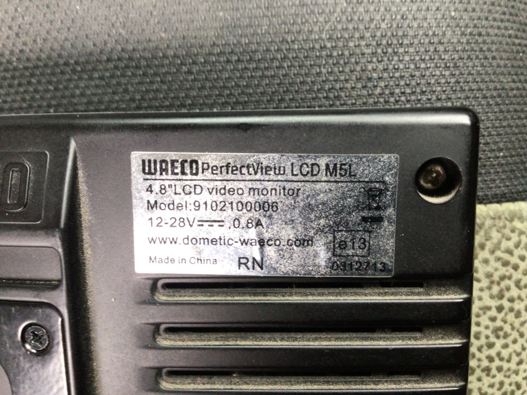

Es ist ein Waeco Monitor Perfect View LCD M5L
Die Bezeichnung ist
Monitorhalter mit Halterfuß für M5L 9102200049
Lt. Mercedes-LKW Werkstatt ist das Teil nicht aufzutreiben. Auch der Monitor ist bei Waeco/Dometic nicht mehr im Programm.
Gibt es eine Alternative? Ein anderer Monitor, bei dem ich das vorhandene Kabel weiter nutzen kann?

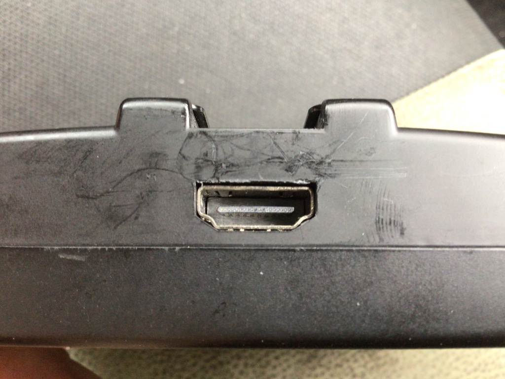

Das sieht doch aus wie ein normaler HDMI-Anschluss, da sollte sich doch was passendes finden lassen.

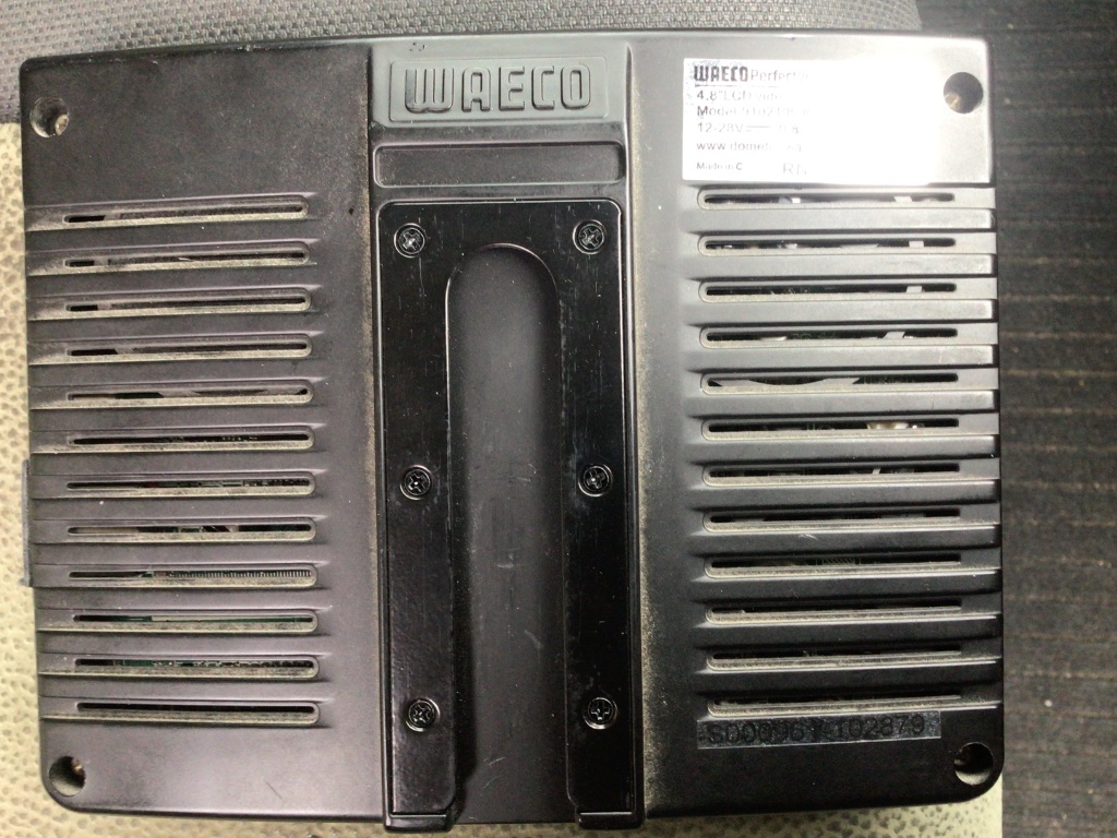

Wenn ich mir die Rückseite des Monitors so ansehe sollte sich da aber auch relativ einfach ein neuer Halter basteln lassen...

Ich habe noch eine alte WAECO LCD-250 im Bestand und da ist auch ein Monitorhalter dabei. Welches Teil ist bei euch den genau kaputt?
