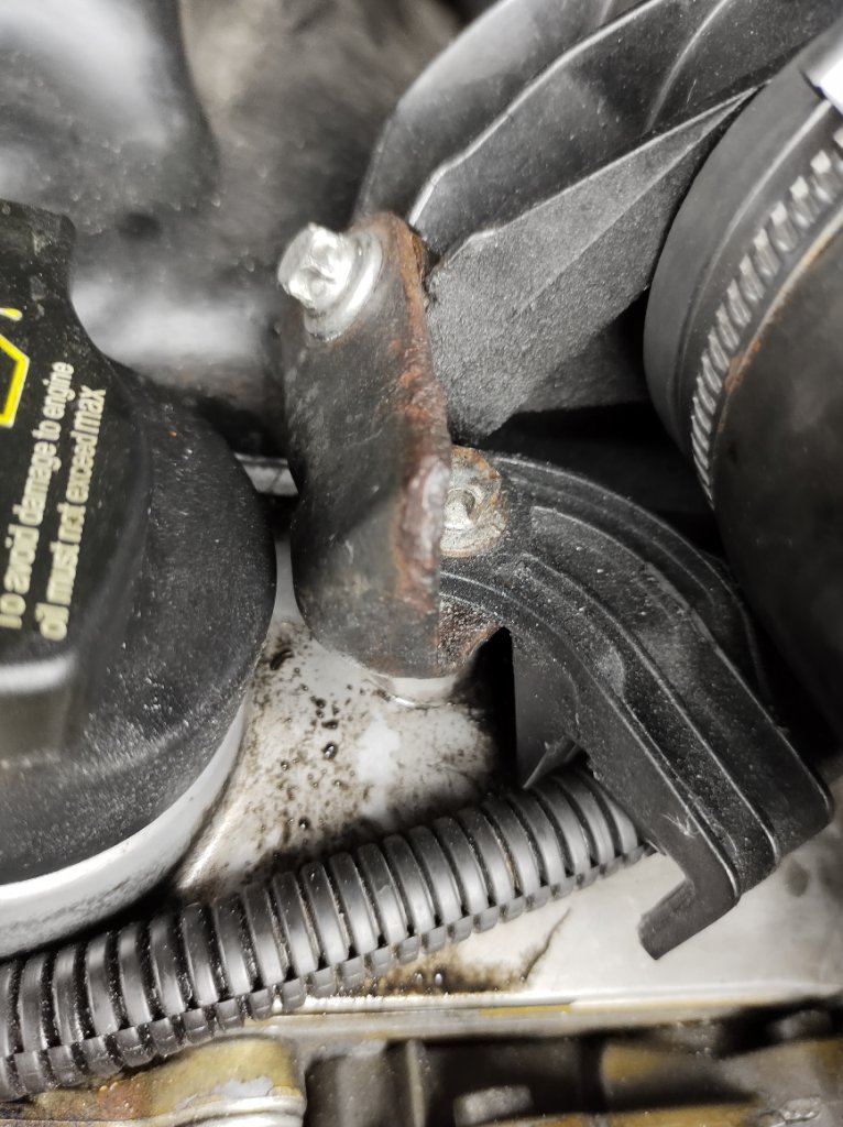

Bei gestrigen Probefahrten ist mir aufgefallen, dass Öl oberhalb der Ventildeckeldichtung austritt. Vom Öleunfülldeckel scheint es nicht zu kommen. Daher einige Fragen an die Erfahrenen, bevor ich alles auseinander baue:
Wo kann das da oben überhaupt herkommen? Welche "Löcher" gibt es denn oberhalb der Ventildeckeldichtung noch?
Ist das bei euch auch schonmal aufgetreten? Nach welchen Begriffen kann ich hier suchen?

Habe Mal ein Foto gemacht.

Ich hatte ebenfalls immer wieder Öl an der selben Stelle.
Bei mir kroch es aus dem Luftschlauch an der Ansaugbrücke raus. Hatte die Schelle mehrmals gelöst und wieder angezogen: Keine Änderung.
Erst als ich den Schlauch neu aufsteckte und ihn beim Anziehen der Schelle unterstütze, so dass er nicht direkt wieder leicht nach unten absackte, war Ruhe.
So richtig sehen konnte man die Leckage an der Stelle nicht, war mehr eine Vermutung, die sich dann letztendlich bestätigte.

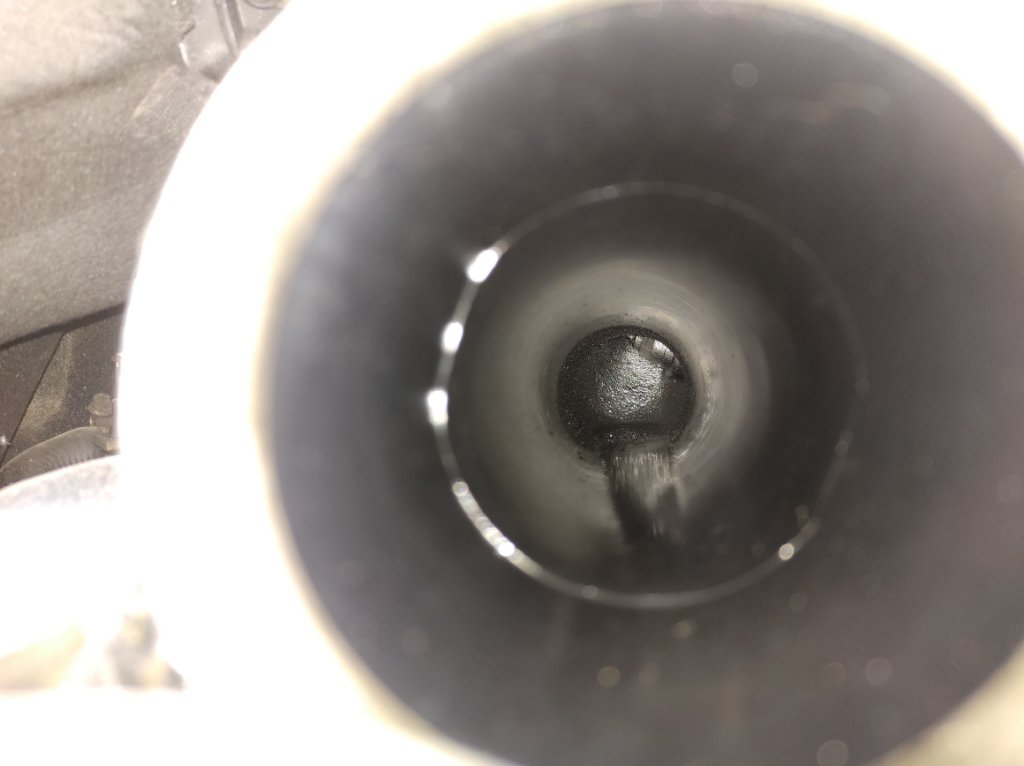

Danke. Werde ich mir mal ansehen. Ist es bei dir auch rausgetropft und am Motor nach unten gelaufen? Oder war es nur ölfeucht in der Umgebung des Schlauchanschlusses? Ist diese zumindest doch schon nicht mehr als Ölnebel zu bezeichnende Ölmenge normal im Ansaugsystem? Lese hier widersprüchliche Angaben.
Sprinter 902 2.2 Diesel OM611 80 kw Handschalter
Re: Ölaustritt oberhalb der Ventildeckeldichtung
Wie viel Öl normal ist kann ich nicht beantworten. Bei mir ist es zumindest im Luftschlauch mehr als nur ein Nebel. Da kann man mit nem Lappen tatsächlich spürbar Öl rauswischen. So war es seit Kauf des Autos ind blieb seit 100.000km gleich.
Das Öl lief leicht am Motorblock runter, allerdings nicht so sehr dass es nach unten abtropfte.

Falls irgendwie relevant. In meiner Ansaugbrücke steht das Öl. Find ich schon etwas merkwürdig, dass das so normal ist. Aber gut.
