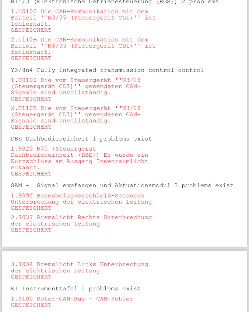

Hi wie war die Lösung? Habe exakt das selbe Problem. An einigen Sicherungen komm garnichts s
Viele Grüße Christian

Ich habe den Stromweg aufgeschrieben:
Code: Alles auswählen
Batterie  ->  Kl.30 Sicherung F59.3 (80A)  ->  10,00mm² rt  ->  A40/9 SteckerH2 Kl.30z  ->  A40/9f3 (10A) für EZS, Kombiinstrument ...
                                                                                        ->  A40/9k7 Kl.30  ->  Schaltkontakt  ->  A40/9k7 Relais Kl.87  ->  K40/9f9 (20A)  ->  Kl.87/3 A40/9 SteckerH1 Pin11  ->  2,50mm² swbl  ->  N3/30 SteckerF Pin5
                                                                                                                                                        ->  K40/9f16 (10A)  ->  Kl.87/1 A40/9 SteckerH1 Pin5  ->  1,50mm² swgr  ->  N3/30 SteckerF Pin1
Ich hoffe, du kommst mit der Beschreibung für die Verzweigungen zurecht, dazu habe ich eine neue Zeile angefangen. Am besten lesbar ohne Zeilenumbruch.
Da du das Relais K40/9k9 schon getauscht hattest, kannst du dich auf den Stromweg davor konzentrieren. Da schaust du dir
  • A40/9 SteckerH2 Kl.30z und
  • Kl.30 Sicherung F59.3 (80A) an.
Viel mehr anderes bleibt da nicht.
