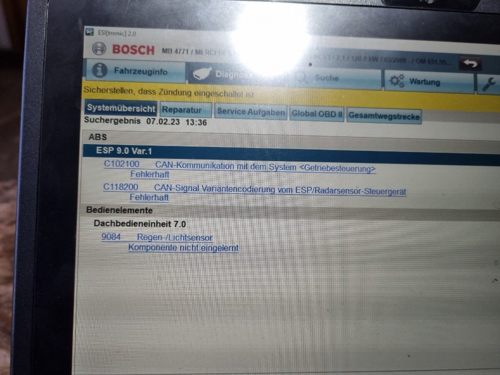

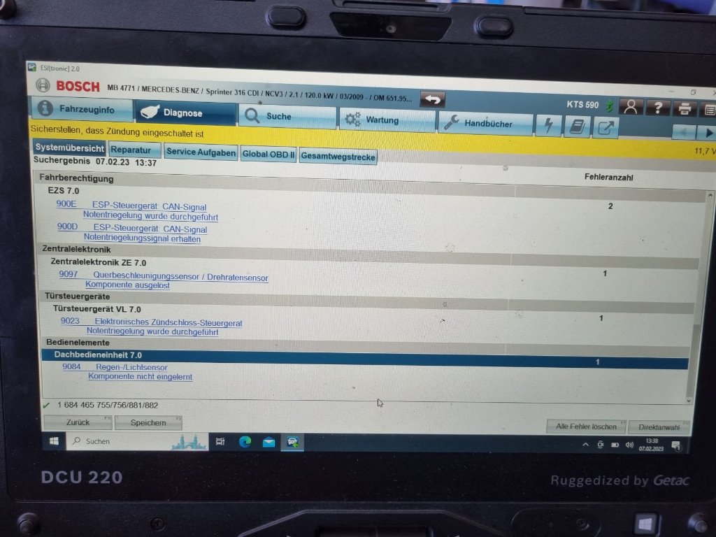

Die immer wieder gleichen Fehler, Bilder anbei, ESP-Fehler nicht zu löschen mit dem Bosch-Tester aus der Werkstatt, auch kein direkter Zugang ins ABS/ESP Steuergerät möglich.

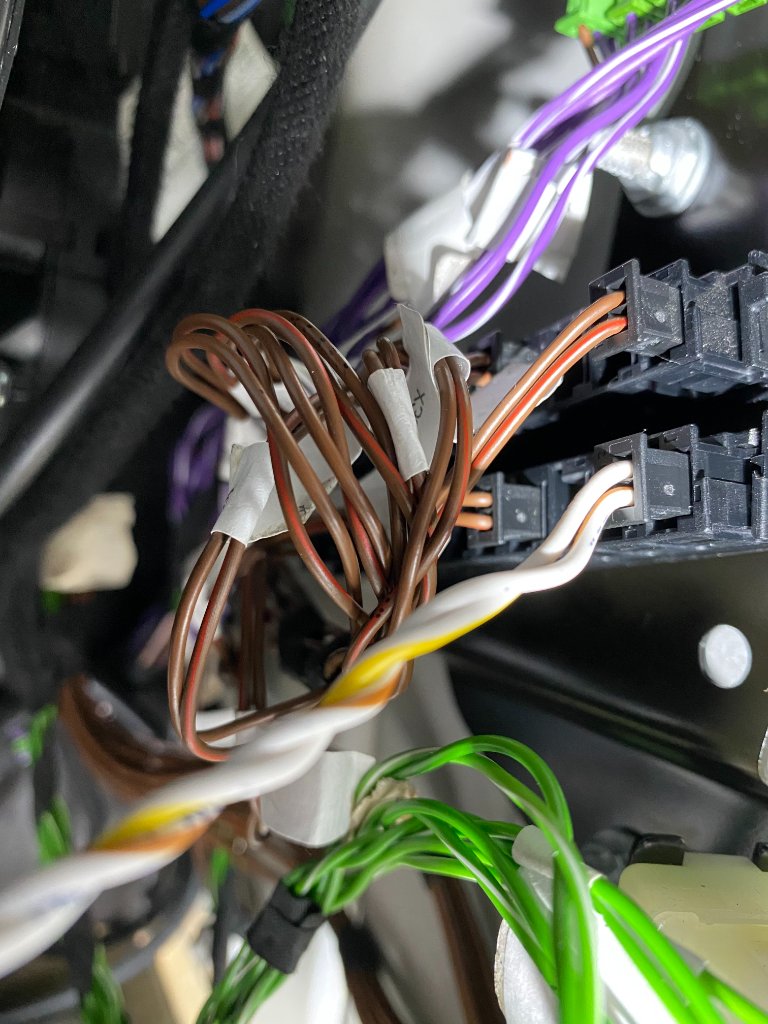

Habe mal den letzten halben Meter Kabel bis zum Getriebstecker durchgemessen, um da nen Kabelbruch auszuschliessen. Dabei ist mir aufgefallen, dass die verdrehten Signalleitungen grün und grün/weiss kurzgeschlossen sind...evtl muss es auch so, ich weiß nicht.

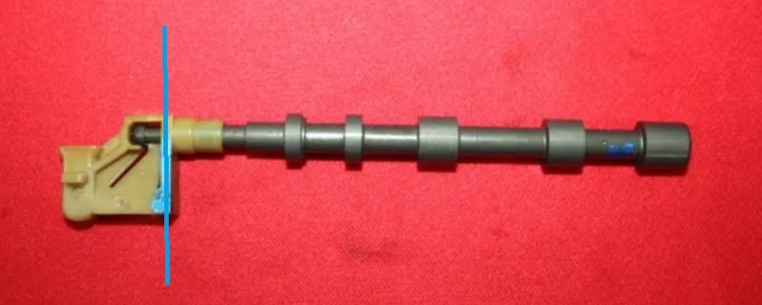

Heute mal bei Mercedes gewesen und mit denen gequatscht. Der Meister meinte, daß wohl am besten ein Schrauber Bescheid wüßte, mit dem ich dann gesprochen habe...
und der sagte, daß er auf jeden Fall den Rückbau auf die alten Ventile empfehlen würde.
Ich kann es insofern nicht wirklich verstehen, als dass erstens der Kasten keinerlei Unterschied macht, wenn das Getriebe gänzlich abgesteckt ist und zweitens ich mir nicht vorstellen kann, daß die Bosch Ventile, die ich da als Markenersatz verbaut habe, irgendwie elektrisch andersartig sein sollen, wenn nicht Bosch ohnehin hier OE-Zulieferer ist. Was soll'n an so nem Ventil schon dran sein, schwarz/blau evtl leicht unterschiedlich gewickelte Spulen? Da ist doch keine Elektronik drin? Ne, also da komme ich wohl nicht weiter.

Du weißt aber schon, das gn und gn/ws die Canbus-Kabel sind. Unter anderem für Getriebe und Motorsteuergerät.henkhenk hat geschrieben: 07 Feb 2023 19:45
Hast du bei deiner Messung 0 Ohm (also wirklich Kurzschluß) oder einen Widerstandswert gemessen (normalerweise kenne ich bei Bussystemen 60 Ohm).
MfG. quattropit

Da ist wohl war. Meine Messung war eigentlich nur, den letzten halben Meter Kabel zu prüfen und dabei ist halt dieses aufgefallen. Was ich mit der Info anfangen soll, ist mir gänzlich fraglich. Bzw was ich dann als Gegenprüfung einmal messen sollte...

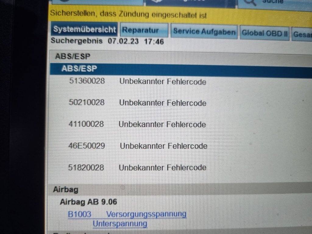

Habe heute mal Xentry angestöpselt und nach Löschen aller Fehler blieb der vom ESP bestehen...da habe ich dann mal n Bissl duch Steuergerät geklickt.
Warum zur Hölle sollte der Fehler auftauchen nach Schrauben auf der Bühne, wenn vorher nie einer war?
Ich hab's hier mal zusammengefasst, evtl kann nochmal jemand was dazu sagen?
