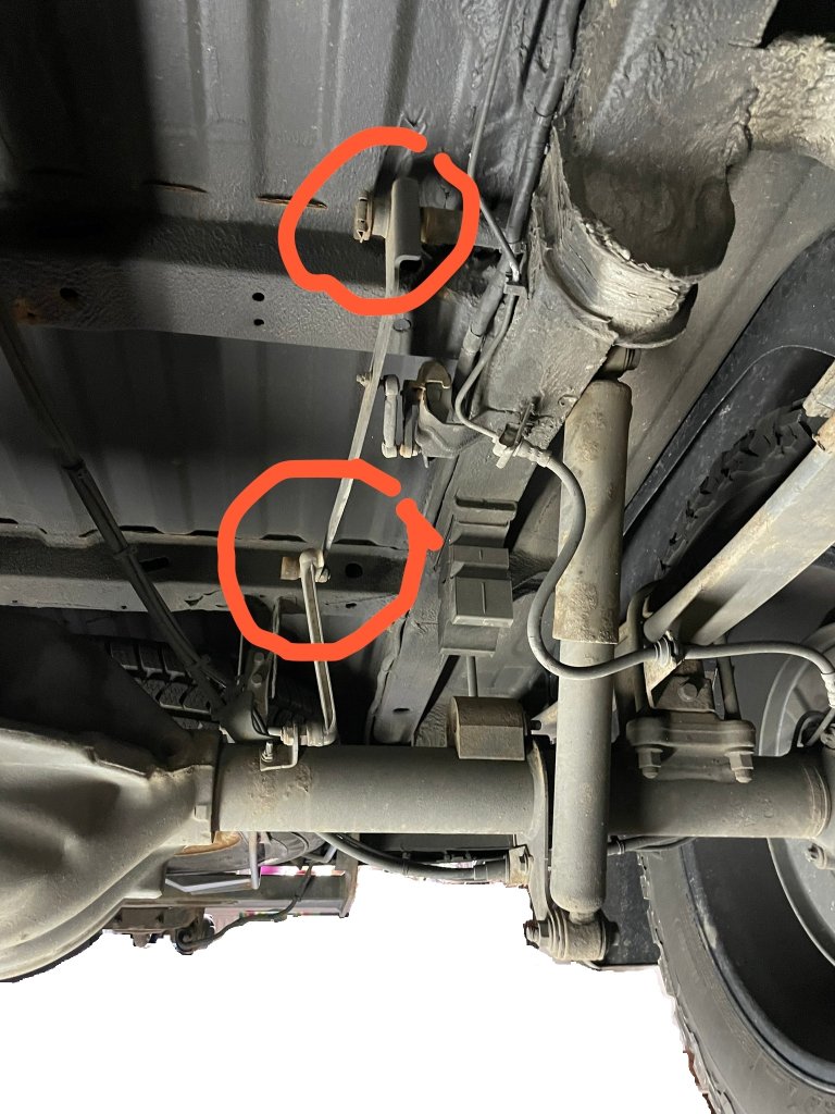

Hebel abgebrochen (hat irgendwas mit der Bremse zu tuen) was ist das für ein Bauteil...
TestosTornado
- Beiträge: 77
- Registriert: 25 Apr 2021 12:42
mir ist ein Bauteil hinten nahe der Handbremse abgerissen...
Wer kann mir sagen was das genau ist und ob ich es schweissen sollte oder lieber versuchen ein Neuteil einzubauen... ?
Die Handbremse ist es nicht denn die funktioniert noch, genauso wie die normalen Bremsen...
Würde mich über Antworten freuen und wenn mir jemand eine genauere Hilfestellung geben könnte wäre ich dankbar.
Anbei ein Foto.
Gruss
Anbei ein Foto.
Gruss

Moin, müsste der Bremskraftregler für die Hinterachse sein, such mal hier im Forum nach ALB, das Problem gabs schon mal, mein ich. Die rosten gern fest und irgendwann knackts dann ab.

A 003 431 02 12
BREMSKRAFTREGLER
A 901 430 01 23
HEBEL
BREMSKRAFTREGLER
A 901 430 01 23
HEBEL

Hebel HA für Bremse oder Scsheinwerfer
Wird die Bremskraft nicht mittels ABS-Sensoren geregelt
Aber die automatische Scheinwerferregulierung (Höhenverstellung) hat zumindest beim W906/NCV3 einen Hebel an der Hinterachse

Danke für die Antworten...
Ich glaube die Antwort von Piet mit dem ALB ist korrekt...
Noch mal zu meiner Frage, kann ich den einfach wieder an der Stelle wieder anbraten oder eher nicht ?
Danke nochmals
Danke nochmals

Wenn du vorher den Bremskraftregler wieder komplett leichtgängig bekommst und die exakte Position des abgebrochenen Hebels wiederfindest (sollte evtl. anhand der Bruchstelle gehen) spricht nichts gegen ein fachgerecht ausgeführtes verschweißen.

Ich habe mittels LastVIN zwei W902 216CDI von 2002 ohne ESP und 2003 mit ESP verglichen
216 KA 4X2 3550 gebaut 2002-04-16:
BB0 BREMSANLAGE MIT ABS UND ASR
216 KA 4X2 3550 gebaut 2003-04-04:
B90 WEGFALL ALB-REGLER
BB3 ELEKTRONISCHES STABILITAETSPROGRAMM (ESP)
Re: Hebel abgebrochen (hat irgendwas mit der Bremse zu tuen) was ist das für ein Bauteil...
soweit ich weiß ist der Hebel aus Kunststoff...
ich würde den neu nehmen und den ALB gleich dazu... sind nur ein paar € und du hast ruhe.

Der ist gebrochen weil er auf der Welle festgerostet ist.pappa hat geschrieben: 07 Feb 2023 10:38 Wenn du vorher den Bremskraftregler wieder komplett leichtgängig bekommst und die exakte Position des abgebrochenen Hebels wiederfindest (sollte evtl. anhand der Bruchstelle gehen) spricht nichts gegen ein fachgerecht ausgeführtes verschweißen.
Bei dieser Gelegenheit sollte auch die Koppelstange geprüft werden, die dürfte ebenfalls heftig gelitten haben.
