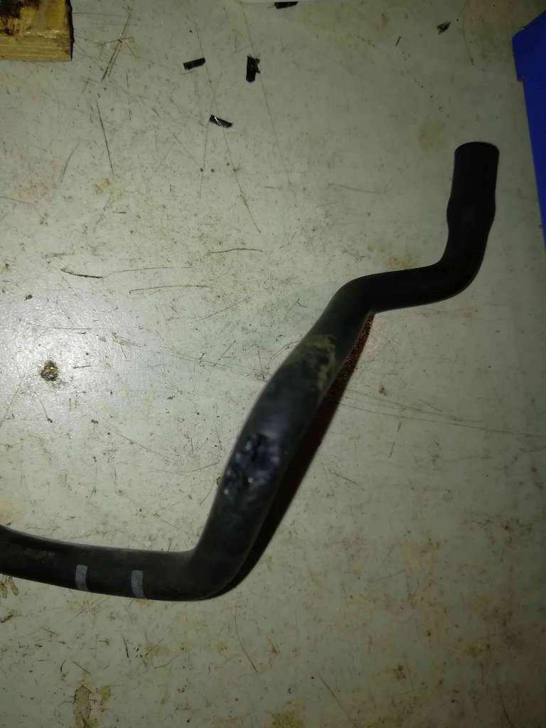

Ganz normal losgefahren , noch ohne Befund. Nach der 30'er Zone Gas gegeben.
Vorglühanzeige begann zu Blinken (bring mich Werkstatt). Geradeso im Notlauf nach Hause geschafft.
O.K. soll sich mal VCDS bezahlt machen: Fehler siehe Betreff.
Hier der Grund für den Totalausfall von meinem Crafter
Angebissen
Angebissen
Man sieht es leider schlecht aber der Unterdruckschlauch ist angenagt.
