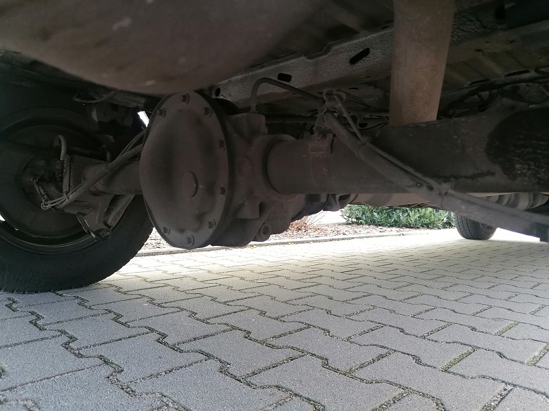

Die Ablassschraube und auch um die Einfüllöffnung rundum mit Bremsreiniger supersauber machen, notfalls den Imbus auskratzen, damit der Imbus 100% passt und greift und nicht die Schraube versaut, sonst habt ihr ein Problem und braucht eine neuen Hinterachskorpus!!!!!
HA Ölwechsel wird benötigt:
Stopfen A 901 997 0535 falls der vorhandene ausgeleiert sein sollte.
1,8l Öl GL5 75w85 gem. - MB Freigabe 235.31 - 75W-85
Füllmenge 1,5L
Auslass
Einfüllöffnung

# Exaltbier
Was ist das für eine Stange vor dem Differenzial ? Bild 3 - Einfüllöffnung. :roll: Ich hab das bei beiden Fzg. nicht. :shock:
Gruß und Danke - Holger
Beiträge: 3330
Re: Differential Öl gewechselt
Das ist der Stabilisator an der Hinterachse
