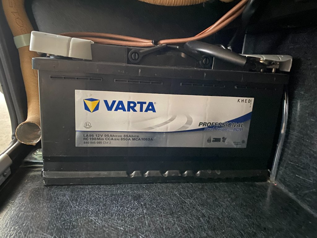

Strom habe wir, aktuell, zwar nur 2x 95Ah AGM, das hat aber bisher gereicht und sonst kommt die Solartasche in Einsatz. Die kann dann entweder die Auto- oder eben die Aufbaubatterien laden.

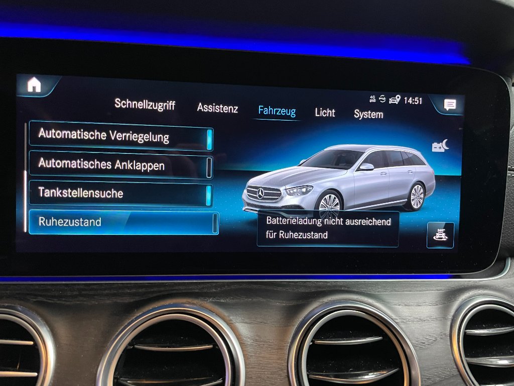

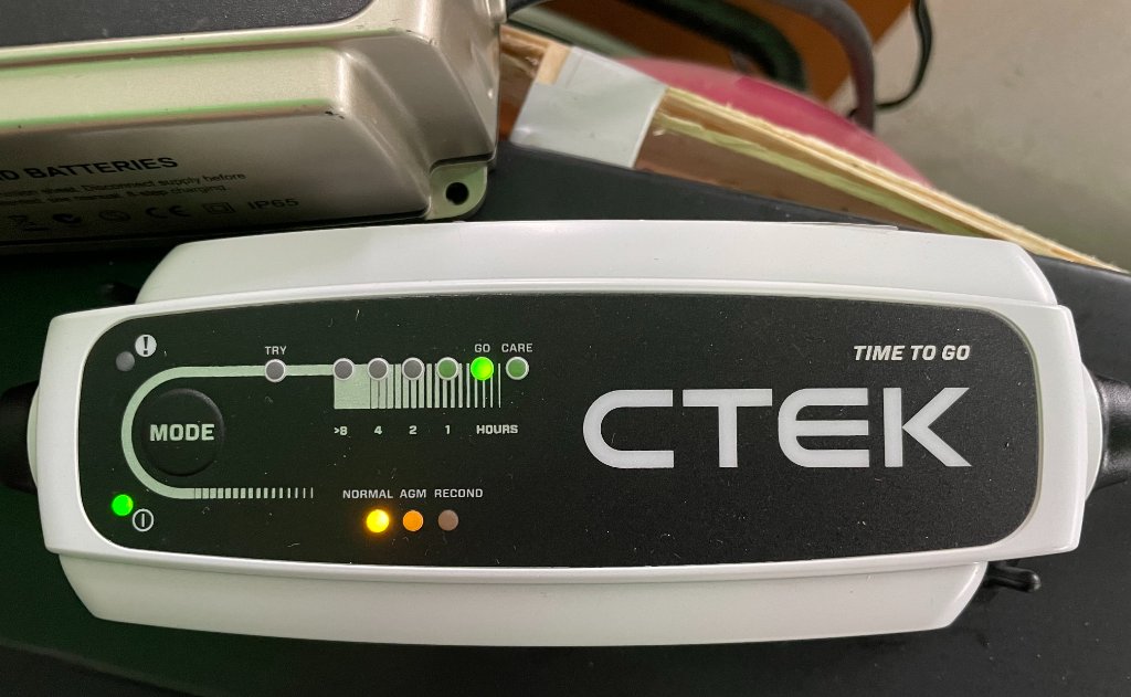

Fahrzeug in den Ruhezustand setzen
Die E-Klasse S 213 könnte man in den Ruhezustand setzen, wenn deren Batterie zuvor voll genug war/ist, doch wir haben dann ein vorhandenes CTEK CT5 TIME TO GO angeschlossen.
https://www.ctek.com/de/batterieladeger ... e-to-go-eu

Zwischenfrage: Vielleicht bin ich nur zu doof, aber in der mehr als 300 Seiten starken Betriebsanleitung habe ich nicht gefunden, wie man über das MBUX den Ruhemodus aktiviert. Mich nervt der Ruhestromverbrauch des stehenden Fahrzeugs. Kann mir da jemand bitte auf die Sprünge helfen?
Mit Dank vorab
Mit Dank vorab

Einstellungen => Fahrzeug => Ruhezustand => jawie man über das MBUX den Ruhemodus aktiviert.
