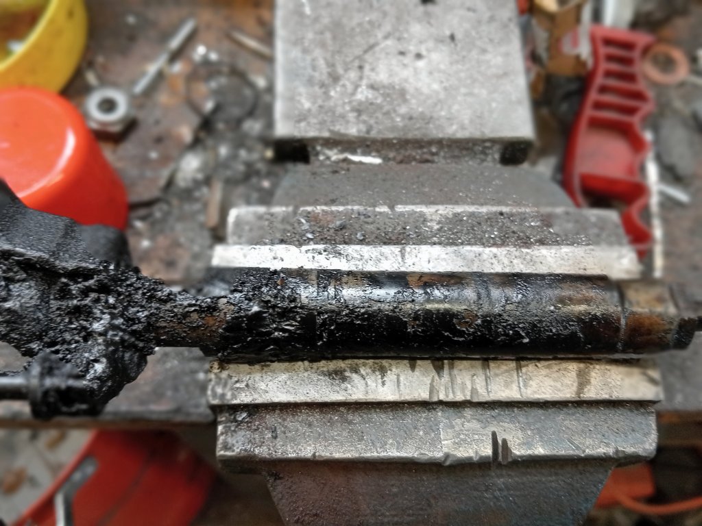

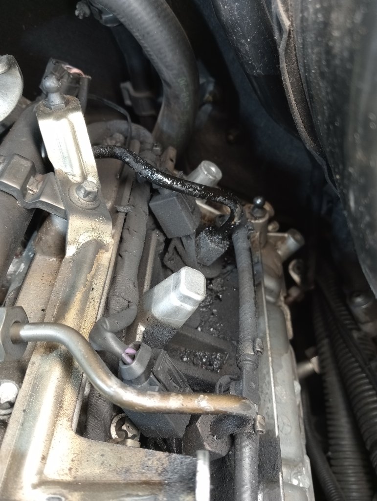

Die letzten Tage habe ich mich über Motorgeräusche und Dieselgeruch gewundert. Nachdem ich ich die Düsenstöcke freigelegt und den Motor gestartet habe, stieg Rauch und ganz fein zerstäubter Diesel am hinteren, rechten Düsenstock auf. Stimmt ihr mit mir überein, dass irgendwann während einer Reparatur ein falscher Kupferdichtring eingebaut wurde, oder liegt die Ursache woanders?

MotoGrino hat geschrieben: 19 Nov 2022 23:03 Stimmt ihr mit mir überein, dass irgendwann während einer Reparatur ein falscher Kupferdichtring eingebaut wurde, oder liegt die Ursache woanders?
Nur bedingt. Tatsächlich kann das auch bei Motoren vorkommen die noch im Werkszustand sind. Es ist auch nicht ungewöhnlich dass es der 6. Zylinder ist und Du kannst von Glück reden wenn Du ihn rausbekommen hast ohne den BKV ausbauen zu müssen.
