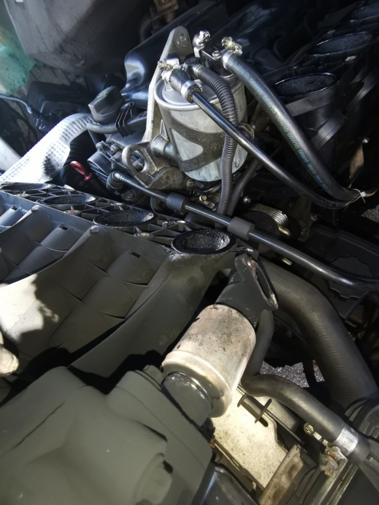

Wollte nur die einzelnen Einspritzdüsen prüfen aber dann ist mir hinten bei Zylinder Nr 4 aufgefallen das alle komplett verrust ist.
Die Ansaugbrücke war schnell unten, leider war der Anblick zum heulen!
ALLES VERRUST
ALLES VERRUST
Eine ölig feste pampe die überall grauf liegt...
Wie bekomme ich das Zeug wieder weg?
Wie entsteht das?
Warum ist im AGR Öl drin?
Morgen sollte ich damit zum Russ nach Dettingen fahren das ein Meister mal danach sieht.
Mit dem Wagen will ich aber keinen Meter mehr fahren!
Was ist jetzt zu tun?

Der Ruß ist nicht das Problem und auch nicht die Ursache für die leuchtende EDC.

rotoliver1 hat geschrieben: 13 Nov 2022 13:16 Eine ölig feste pampe die überall grauf liegt...
Wie entsteht das?
Das ist quasi die Idee hinter der AGR: rußiges Abgas wird an Stelle von Frischluft angesaugt und sorgt durch Luftmangel bei der Verbrennung für weniger Stickoxide und noch mehr Ruß. Dann wird es mit Ölnebel aus der Kurbelgehäuseentlüftung vermixt und sorgt dafür, dass alles stromabwärts vom AGR-Verntil mit der Zeit schön versottet. Sieh es positiv: die Erfindung der AGR sorgt dafür, dass wir alle schön brav nach spätstens 100 oder 200kkm unsere Autos wegwerfen und neue kaufen. Das nächste hat dann noch mehr von der tollen Technik an Bord und geht noch schneller kaputt. Industrie und sogenannte Umweltverbände haben mit vereinten Kräften lange dafür gekämpft. Die einen freuen sich, dass die alten Möhren verschwinden, die anderen darüber, neue verkaufen zu können.
Was man dagegen tun kann? Alles wieder blank putzen und die AGR kaputt machen. Dann hat dich allerdings keiner mehr lieb :-D
PS.: aber wenistens ist jetzt die Luft am Neckartor sauber als in meinem Garten, wenn mein E-Auto-fahrender Nachbar den Kamin anfeuert

Der undichte AGR könnte durchaus für den Fehler sorgen da auch mit LLM überwacht. Das Ansaugrohr sieht absolut normal für diesen Motor aus. Da würde ich gar nichts machen.
Das AGR aber auf jeden Fall abdichten/reparieren.

Ich schließe mich den Aussagen von v-dulli und Fachmann an. Die Aussagen von farnham helfen Dir vermutlich so nicht weiter zu einem funktionierenden Fahrzeug, beinhalten viel Meinung, sind inhaltlich auch nicht unbedingt vollständig zutreffend. Z.B. wird sich bei einwandfrei funktionierender AGR der Rußanteil in den Abgasen deswegen nicht erhöhen. Sonst würden alle Altdiesel ja im Teillastbereich mit dicken Rauchfahnen herumfahren. Dass dies nicht so ist, wissen wir ja eigentlich. Auch darf die Aussage, dass die Autos so eine immer kürzere Lebensdauer haben, so nicht im Raum stehen bleiben. Hier im Forum sind viele User unterwegs, die echte Kilometerfresser bewegen. In meiner Signatur kannst Du erkennen, dass man ein Auto nicht mit 100 - 200kkm wegwerfen muss.
Wenn Deine Motorstörlampe geleuchtet hat, wirst Du zunächst den Fehlerspeicher auslesen (lassen) müssen. Darin sind erste Hinweise zur Ursache enthalten. Danach geht es daran den eigentlichen Fehler präzise zu finden und zu beseitigen. Du stehst also erst am Anfang Deiner Fehlersuche. Das Ansaugrohr war schnell unten. Aber Du gehst hier vermutlich in die falsche Richtung. Die Rußpartikel dort führen nur in sehr sehr seltenen Fällen zu einer Beanstandung. Wenn es Dich stört, wie es dort aussieht, kannst Du es grob mechanisch reinigen und mittels Bremsenreiniger dann sauber machen.
Fakt ist, dass sich die Rußpartikel der AGR im Ansaugbereich mit den Gasen der Kurbelgehäuseentlüftung, die auch eine geringe Menge Ölnebel enthalten, vermischen können. Dann entsteht diese schwarze Kruste. Tut aber erstmal nicht weh. Wenn Du an diesem System etwas ändern möchtest, wird die Deaktivierung Deiner AGR auch Deine Betriebserlaubnis deaktivieren. Solltest Du die Ölnebel herausholen wollen, kannst Du über einen Ölabscheider nachdenken.
https://sprinter-forum.de/viewtopic.php ... it=provent
Was bedeutet eigentlich "AGR gebrochen" in der Titelzeile? Was ist da gebrochen???
Und nun wird erstmal Fehlerspeicher ausgewertet. Dann geht die eigentlche Fehlerbeseitigung los... :)

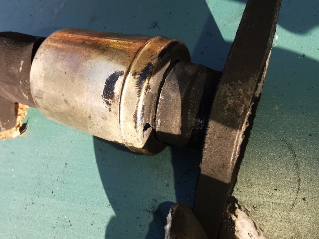

OH man ich konnte den Anblick dieser Sauerei nicht ertragen und hab den Krümmer mit viel Mühe endlich raus bekommen. Da hat ein lieber Mensch eine ganze Kabelfabrik durchgelegt...
Nun hab ich das mal ordentlich saubergemacht.
Morgen früh kann dich neue Dichtungen und ein neues AGR einbauen dann mal sehen wie es weitergeht.
Das alte AGR ist an diesem "endTopf" abgebrochen.
(AGR von NRF) hoffe das ist was gescheites!
Zum Krümmer, da sind 4 Drosselklappe verbaut wo 2 ausgeschlagen sind Bild folgt.
Warum sind jetzt da Drosselklappen verbaut?
Na, motorleuchte hatte ich noch nicht.
Nur die EDC.
Will Ihn morgen schnell zusammenbauen um zu prüfen ob es daran lag. Anderweils Schraube ich halt alles wieder entspannt mit der Tochter auf und Fülle die Tage.
Alter gebrochenes AGR
Beiträge: 5958
Re: AGR gebrochen, Brotaufstrich in der Ansaugbrücke alles verrust
Die Drosselklappen(EKAS) musst Du, vor dem Wiedereinbau, reparieren oder alle entfernen.
EDC ist, in diesem Fall, die Motorleuchte.
Wenn ich das auf dem Bild richtig erkenne, ist das das Abgasrohr der AGR und das bricht fast nur wenn die Stütze am AGR fehlt.
