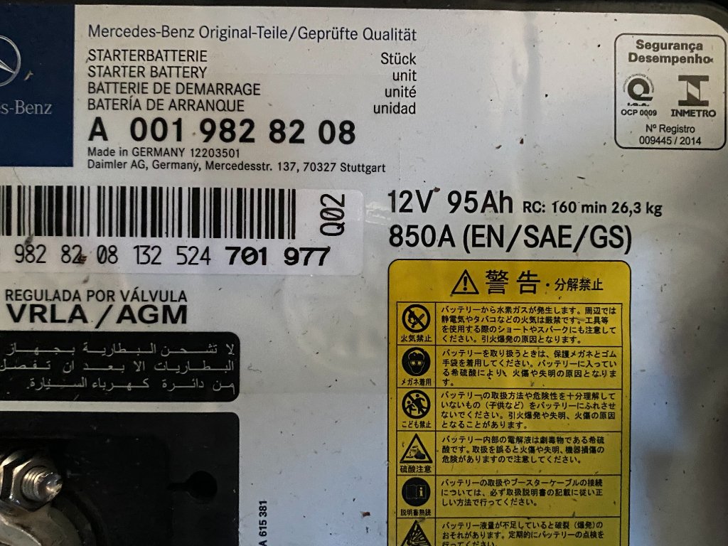

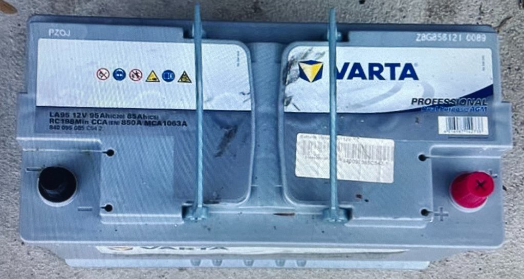

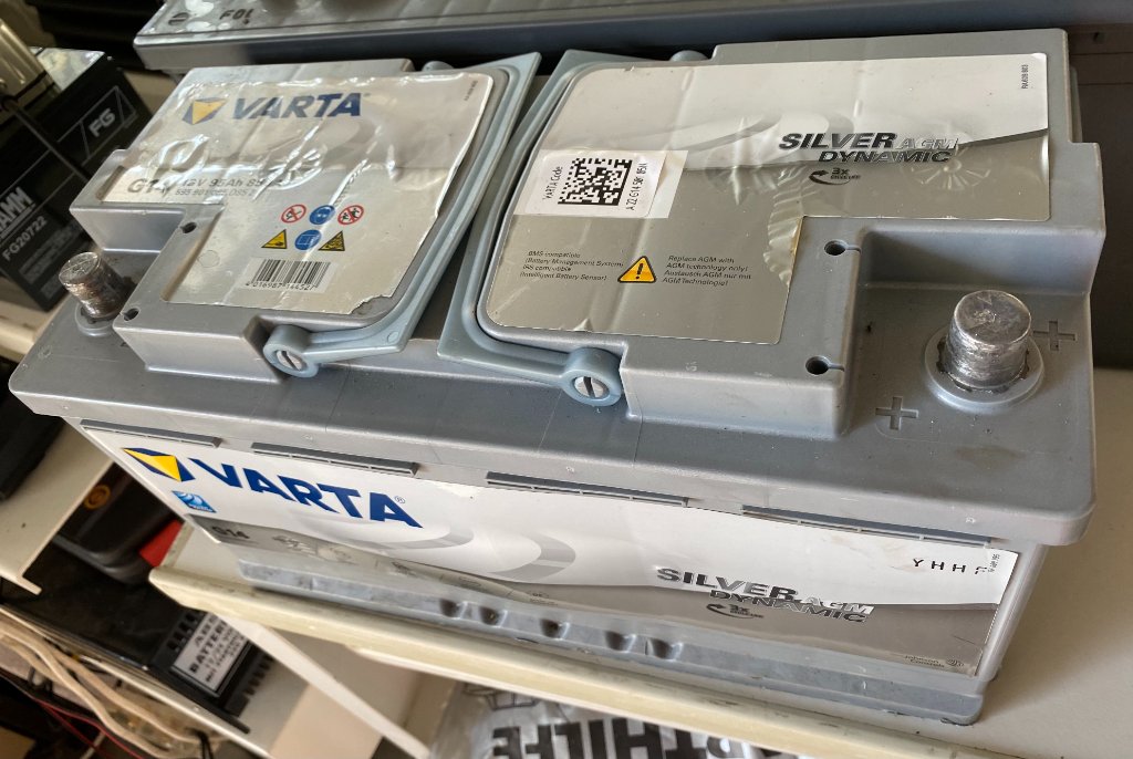

VARTA Silver Dynamic AGM G14 ./. Professional Dual Purpose AGM LA95
Ich auch
2013 kaufte ich mir 2 "AGM-Batterien" VARTA G14 für meinen Sprinter 324, die mit originalem Trennrelais m.W. quasi parallel geschaltet werden. Wahrscheinlich aufgrund der mangelhaften Generatorleitung gingen 2018 LiMa, Trennrelais und Aufbaubatterie kaputt
Die zweite G14 funktioniert bis heute noch, hat in meinem Sprinter, der quasi permanent drinnen steht aber auch kaum etwas auszustehen, sondern muß ich nach wochenlangen Standzeiten teilweise sogar nachladen.
In meinem Wohnmobil wiederum war 2016 als Aufbaubatterie original eine "AGM-Batterie" VARTA LA95 montiert, die unwissentlich vorherigen Einsatzes nach >5 Jahren auch noch funktionierte, ich jedoch neulich für ein anderes WoMo brauchte und selbst gern auf LiFePo4 umrüsten möchte, zufällig jedoch eine funktionierende jüngere LA95 für 20€ ergatterte, die ich wiederum im WoMo meiner Eltern einsetzen könnte, weil deren original chinesischen Aufbaubatterien Bj. 2013 nach 7-8 Jahren kaputt waren, sie mit meiner LA95 leih-/versuchsweise aber auch klar kamen (stehen quasi immer auf Stellplätzen mit Landstrom, um Fernsehen zu gucken). Alternativ nutzen wir noch eine LAD60B von 2018 aus einem verkauften Segelboot.
Ein Bekannter hatte in dessen WoMo wiederum eine neue G14 aus dem Internet als Aufbaubatterie benutzt, die nach sehr kurzer Zeit kaputt ging, wobei dessen Karre ...

Könnte ich beide in meinem 324er mit Trennrelais benutzen (weil sonst die Steckdosen hinten nicht funktionieren) und um die LA95 im Winter "lebendig" zu halten
Wieso gibt es LA95 mit silbernem vs. schwarzem Gehäuse
Re: Lebensdauer Starterbatterien
rstere Batterie scheint mehr geeignet zu sein als direkte Starterbatterie, die zweite ist mehr das Allroundmodell und auch mehr als Bordbatterie geeignet als die erstere. Ich tippe daher dass die "Standard"-AGM im Sprinter ein umgelabeltes Modell der LA 95 ist.
Wie willst du beide Batterien zusammen laden? Das Werkstrennrelais schließt doch nur mit D+ Signal aus dem SAM. Das hast du ja aber nicht mangels Motorlauf...
