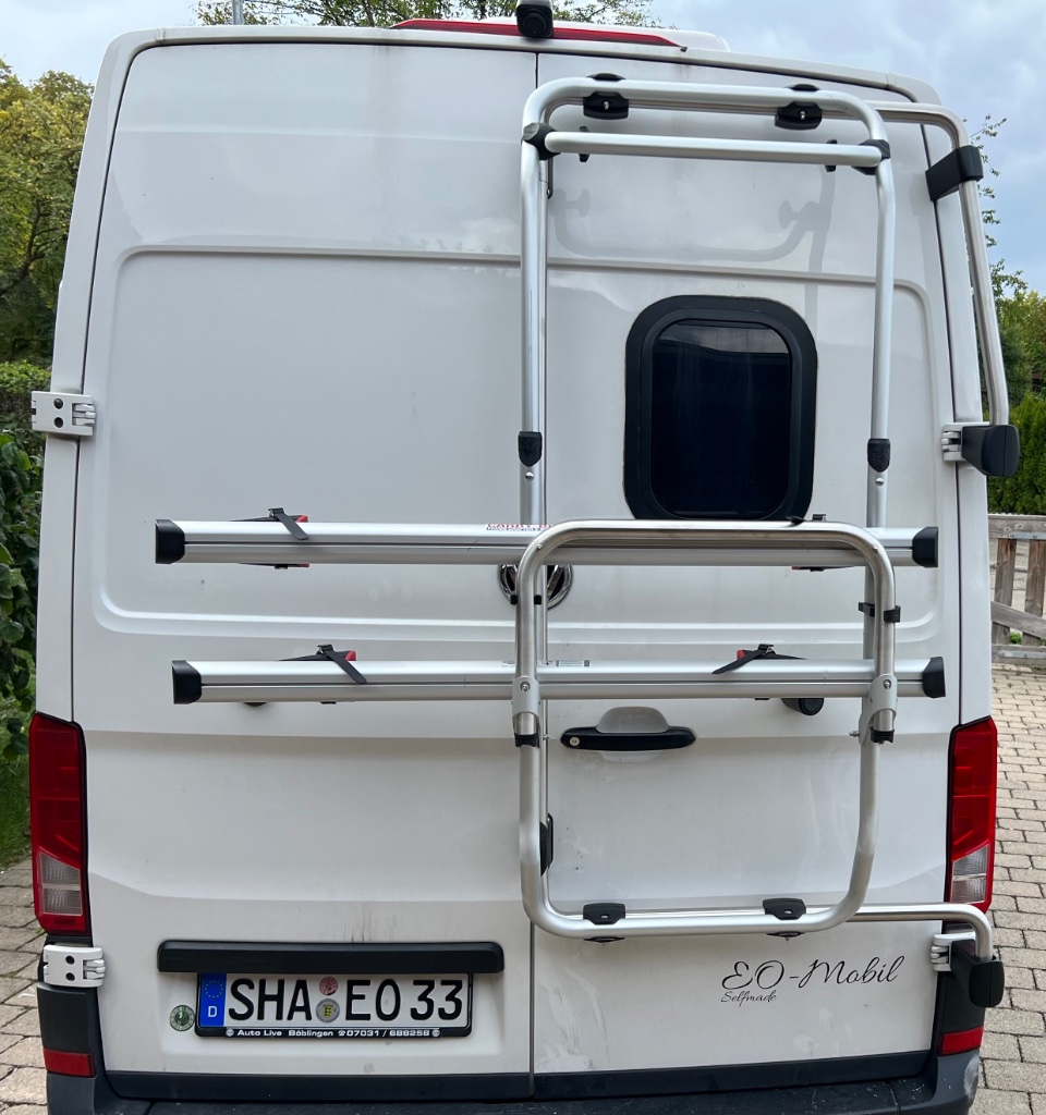

Re: Fahrradträger E-Bike Crafter II
@Flamingo:
der Fiamma Carry-Bike Frame Crafter E-Bike wird hoffentlich noch vor dem Wochenende geliefert. Der Träger baut weiter nach oben auf.
Anscheinend wird der Träger nicht nur auf den Scharnieren verschraubt, sondern auch noch an der Türe selber.
Die Einbauanleitung erinnert mich an PAX von IKEA, wo am Schluss immer Schrauben über bleiben

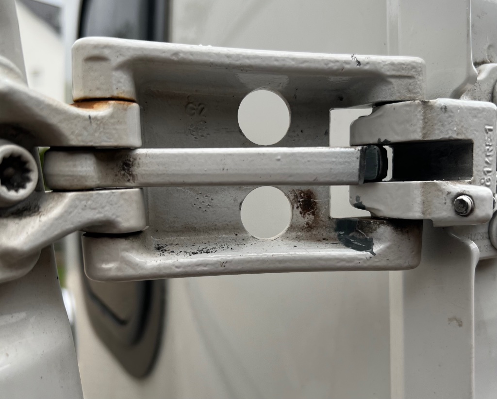

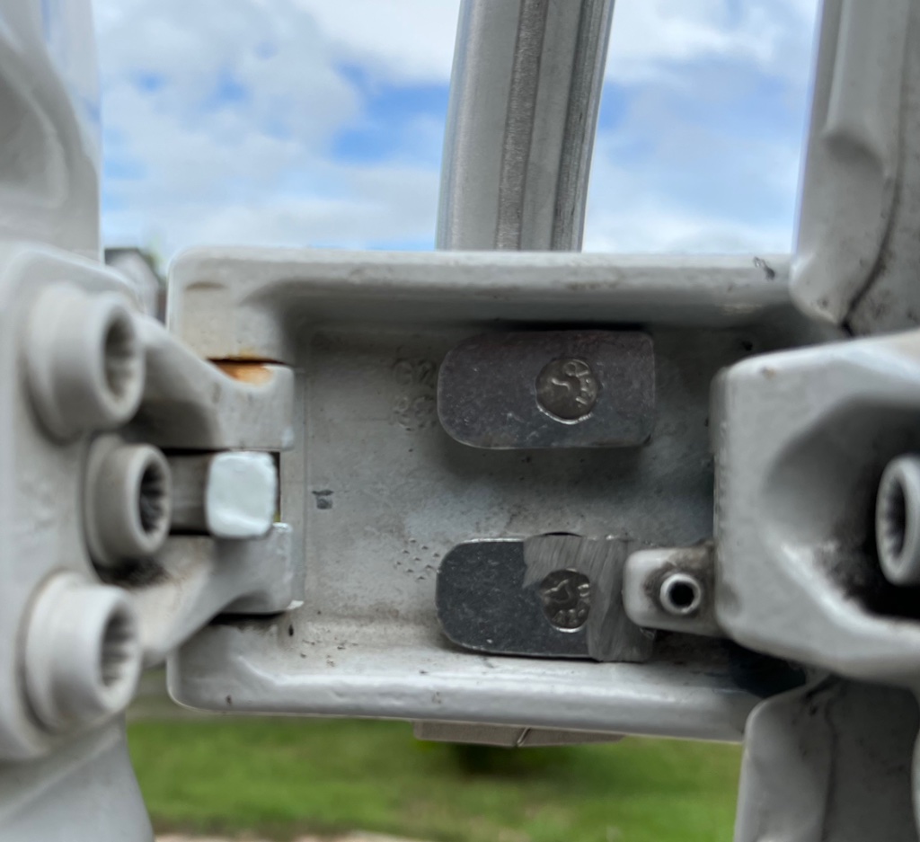

können die 270 Grad Scharniere ohne weiteres gegen 180 Grad Scharniere getauscht werden?
Der Fahrradträger geht mit den 270er nicht, da diese sich wie ein Parallelogramm verschieben.
bzw. hat jemand 180 Grad Scharniere drin. Ich suche mir einen Wolf nach der Teilenummer.
Die 270er sind 7C0827152A und 151A
Fahrradträger welche auf 270 Grad Scharniere geschraubt werden gibt es nicht. Zumindest nicht für den Crafter.
Ob die 180 Grad Scharniere genau passen weiß ich nicht. Also Bastellstunde
Perfekt
Der Träger sitzt bombenfest und die Tür sackt auch nicht ab wenn 2 E-MTB drauf sind und die Tür geöffnet wird.
