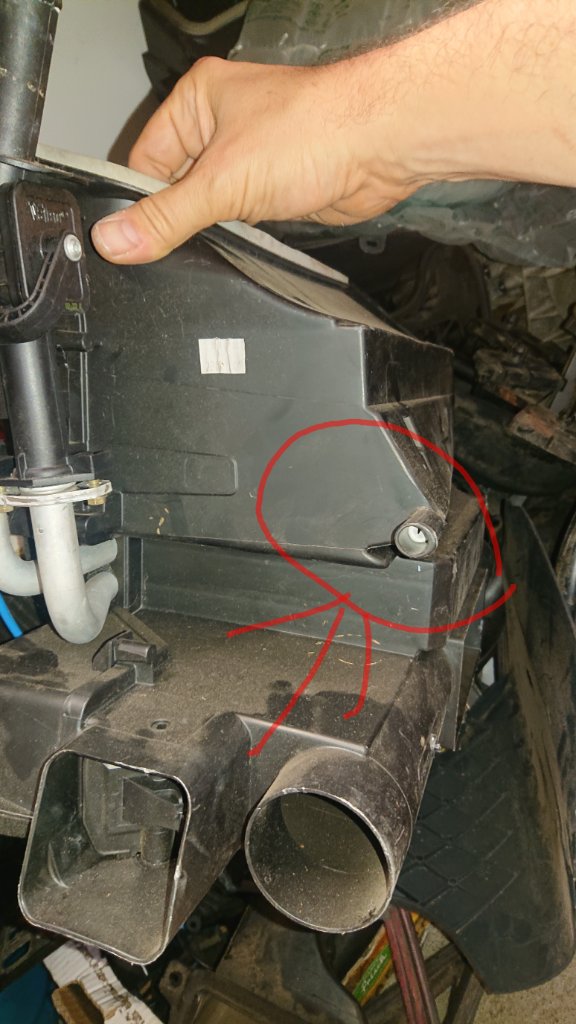

leider kam die Urlaubsvorbeireitubng dazwischen. Aber hier kommt ein Foto mit dem Schlauchanschluss am Luftkasten, der aufgebohrt werden muss.
Der Anschluss ist unter dem Heizungsregelungsventil.
Ich glaube nicht, dass man da im eingebauten Zustand bohren kann. Ich kann mich dran erinnern, das ich beim Einbau geflucht habe den Schlauch im eingebautem Zustand draufzustecken, wie in der Anleitung beschrieben. Es wäre einfacher gewesen, den Schlauch vor dem Einbau zu montieren und dann einzufädeln.

Das wär dann wohl da. Ev ist es ja schon auf uns nur der schlauch fehlt.

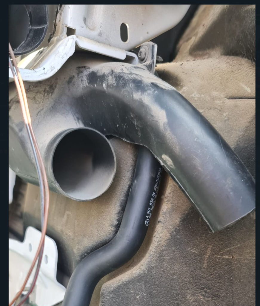

Wenn das Loch gebohrt ist, sollte es ohne Probleme gehen. Bei mir war das übelste das Aufstecken des Schlauch. Du musst die Verkleidung des Motorkastens abbauen. 3 Schrauben und eine Steckverbindung. Dann siehst Du in der Dämmung einen vorgeprägten Kanal für den Schlauch. An der passenden Stelle noch ein Loch in den Boden bohren. Bei mir war noch eine Gummidichtung dabei und ich musste ein größeres Loch bohren.

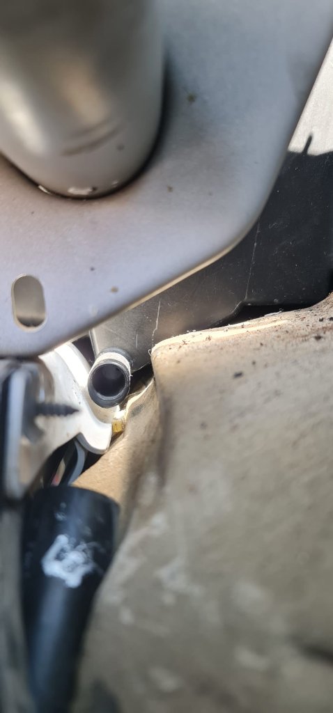

Ja, bei der Montage der Klima müssen 2 Löcher für das Kondenswasser gebohrt werden. Einmal um es aus dem Heizkosten zu kriegen und dann um es aus dem Sprinter zu kriegen. Das Loch im Boden kann am Besten von unten gebohrt werden. Bei Getriebe und Auspuff, dort ist die Dämmung auch ausgespart. Glücklicherweise ist der Allrad-Sprinter so hoch, dass ich ohne Probleme ein Foto machen kann.
Das kleine Kabelrohr gehört zu einem Außentemperaturfühler und ist nicht wichtig.
