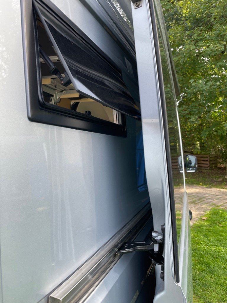

Update:
Der Aushub der Tür wird nur hinten erhöht und dementsprechend wird nur der hintere Laufwagen ersetzt: VW Teilenummer 7C0.843.304.B
Jetzt geht mein Fenster auch ohne Kopfschmerzen auf!!! Davor hatte ich immer sorge es mit der Tür abzuschlagen :lol:
Aushubserhöhung sind aber nur ca. 3-4 cm.
Simon
