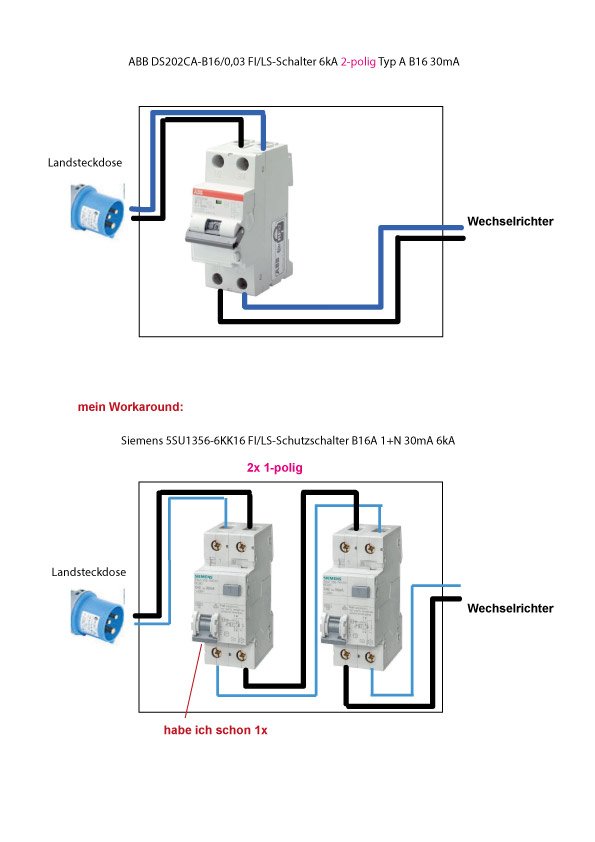

kann ich 2 einpolige LI/FS Schalter hintereinander anordnen (dann mit überkreuzten Phase + Neutralleitern), um dann dasselbe Ergebnis zu bekommen, wie wenn ich gleich einen ordentlichen 2poligen LI/FS Schalter gekauft hätte?
Oder kann ich sogar einfach einen weiteren Leitungsschutzschalter für 3 Euro hinter den FI/LS an den Neutralleiter legen und habe dann die Verpolung auch ausgeschlossen?
Siehe Schaltplan anbei...
(Dann würde ich nämlich statt jetzt doch nochmal 100eu ausgeben zu müssen und hier einen einpoligen LS/FI Schalter ungenutzt rumfliegen zu haben, nur 30eu für einen weiteren einpoligen LS/FI ausgeben müssen)
ich habe leider vor einiger Zeit in meinem damaligen Unwissen einen 1poligen LI/FS Schalter gekauft und mir ist erst später klar geworden, dass der nicht vor verpolter Zuleitung zum Bus schützt. Daher nun die Frage, ob ich dieser Verpolung mit einem zweiten, gleichen einpoligen LI/FS Schalter Herr werden würde, bei dem ich den Neutralleiter durch die "Phasenseite" ziehe?

Theoretisch reicht der eine Einpolige - aber nur solange Du sicher sein kannst, Dich nie an ein TT Netz anzukabeln. In Frankreich ist zB alles TT. Und es gibt auch einige Städte in D mit TT.
Bei TT kann Saft auf dem Neutralleiter liegen, weshalb alle LS und FIs für TT Systeme grundsätzlich zeitgleich Phase und Neutralleiter kappen.
Bei Deiner 2 x 1 Schaltung wäre das nicht der Fall, da vermutlich nur einer auslösen und trennen würde.
Mach einen TT geeigneten RCD rein und Ruhe ist.

Also lese ich jetzt schon mehr oder weniger raus, dass hinter einem einpoligen FS/LI Kombischalter ein einfacher LS 16A Schalter auf dem Neutralleiter genügen würde, da der FI auch bei einem verpolten Anschluss (so unwahrscheinlich er auch ist) im Bedarfsfall auslösen würde, da hier ja eh Neutralleiter und Phase miteinander verglichen werden (und dann ja egal ist ob die Phase oder der Neutralleiter die Spannung führt)

Du liegst richtig, dass ein einpoliger Fi unabhängig von Verpolung immer auslöst, da rein=raus verglichen wird.
Beim einpoligen FI wird aber dann nur einer von zwei Drähten gekappt.
Wenn Du am nicht-abgesicherten Kabel angefaßt hast, trennt der FI - aber Du hängst immer noch mit der Hand am Strom !
Und da wie gesagt in Frankreich, Spanien, Italien und zB Thüringen TT Netze verwendet werden, wo Saft auf dem Neutralleiter liegen kann, sollte man einen zweipoligen verwenden.

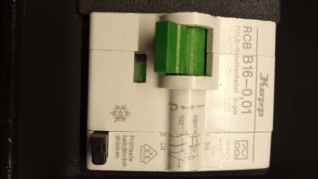

Dein Siemens FI/LS auf dem Bild ist 2-polig. Der macht nix anderes als das Teil von ABB. Er schaltet Phase und N im Fehlerfall ab. Die FI/LS von Siemens sind "ordentlich" genug :)

:lol: das wär natürlich spitze, aber bin mir nicht so sicher, da in der Produktbeschreibung steht:
Anzahl der abgesicherten Pole 1
https://www.elektro-wandelt.de/Topselle ... A-6kA.html
Cowboy
Beiträge: 320
Registriert: 01 Jun 2004 00:00
Wohnort: Bischofsheim/Rhön
Re: 1poliger vs 2poliger LI/FS Schalter für Landstrom
Beitrag von Cowboy »
derroteblitz hat geschrieben: 12 Jul 2022 18:04 :lol: das wär natürlich spitze, aber bin mir nicht so sicher, da in der Produktbeschreibung steht:
Mit dem abgesicherten Pol die 1-phasige Überwachung gemeint.
In der Tabelle steht aber auch:
Mitschaltender Neutralleiter Ja
Polzahl (gesamt) 2

:shock:
OH mann.. Danke für die lesehilfe! :mrgreen:
