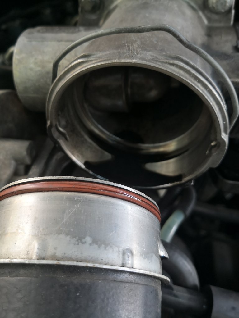

So, hier mal zur Veranschaulichung vor AGR Ventil:
AGR wurde ausgebaut und gereinigt.

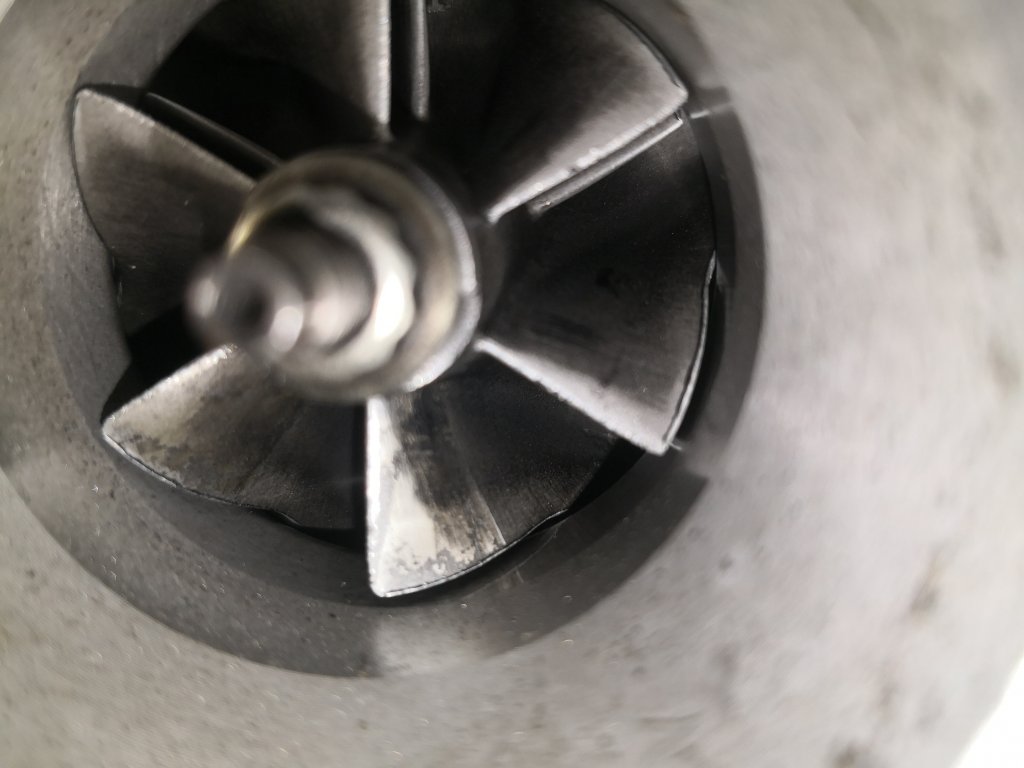

Hier Turbolader, man beachte die Schaufelränder: Glaube, da ist etwas zu viel Spiel....

Turbo schaut nicht gut aus, sollte demnächst ersetzt werden. Wie sieht der Luftfilter aus?

Jep , der Lader macht´s nicht mehr lange ! Nun zu deinem Rußen . Beim beschleunigen schwarzer Rauch aus dem Auspuff heißt : unsaubere Verbrennung - zuviel Diesel - zuwenig Luft . Also Luftfilter und Lader
neu , Beim AGR zaudert ich , ok sauber hast du es gemacht , aber bei meinem 316er war 2x die Mechanik hin . Die bekommt man leider nicht zerlegt , ist reibverschweißt ! Sollte die AGr nicht richtig auf und zu gehen , Rußt er auch

Kannst Du von dem Turbinenrad noch ein schärferes Foto zaubern? Ich bin mir nicht sicher, aber ich sehe da an den vorderen Kanten der Schaufeln kleine "Macken".
Bist Du in der Vergangenheit ohne Luftfilter gefahren? Oder ist Dein Luftfilter undicht / gerissen?
Nimm die Turbine mal mit zwei Fingern und versuche diese zu verkanten. Berühren die Schaufeln bereits das Gehäuse des Turbos? Dann bitte nicht mehr fahren!

Habe auch das gefühlt, das er vom Klang her etwas "schwer atmet", aber hängt willig am Gas.
DOch stand der jetzt auch etwas länger und nach 2 Std Stadtfahrt qualmt er auch noch immer.
Schwarzer rauch kommt im Stand und bei Fahrt beim Beschleinigen, bei statischer Drehzahl im Stand kommt fast nichts.
Spiel am Turbo ist axial wie radial vorhanden, wobei im kalten Zustand das Schaufelrad das Gehäuse noch nicht berührt und sich ohne Probleme drehen lässt.
Ich frage mich nur woher soviel Öl herkommt auf der Ladedruckseite.
Ich vermute, dass der Turbolader Öl spuckt aus seinem Lager hinter dem Schaufelrad in den Ladeluftbereich.
Der Öldeckel bleibt liegen und im Schlauch von der KG-Entlüftung ist kaum Öl vorhanden, scheint ok.
Am AGR waren auch schon Ölflecken am Abgasflanschbereich, obwohl ich dort vor kurzen die Dichtung neu gemacht habe.
Der Turbo hatte vermutlich mal eine Stütze unten dran, die ich in der Restekiste gefunden habe (Rohr mit zwei Ösen dran).
Habe einen OM612 mit wassergekühlten Generator unterm Turbo, daher passte die Stütze wohl nicht.
Somit vermute ich, dass der Turbo durch die nächtliche Höllenfahrt in Rumänen, Bulgarien und hier in Batumi bei 3,5 t volllast schaden genommen hat durch Stöße und Pendeln.

Turbo wird auf jeden fall gewechselt, wird spannend, da ich hier in Georgien nicht die besten Mechatroniker habe, eher Meister der Improvisation.
Die reparieren hier mehr als das sie ersetzen.
Aber ich steige demnächst mal in den Flieger und eine neue Rumpfgruppe im Gepäck ist daher kein Problem.

Auch wenn Du den Turbo ersetzen willt, bleiben mein Rat die Welle mal zu bewegen und schärfere Fotos zu machen.

Also Oel haben alle 611 / 612er Motoren im Ladedruckteil
Solange das nicht "Literweise" im Ladeluftsytem ist , egal !
Du hast gefragt ob direkt hinter dem Lader ein Auspufftopf sitzt ? Nöö das ist einer von zwei Oxikat !
