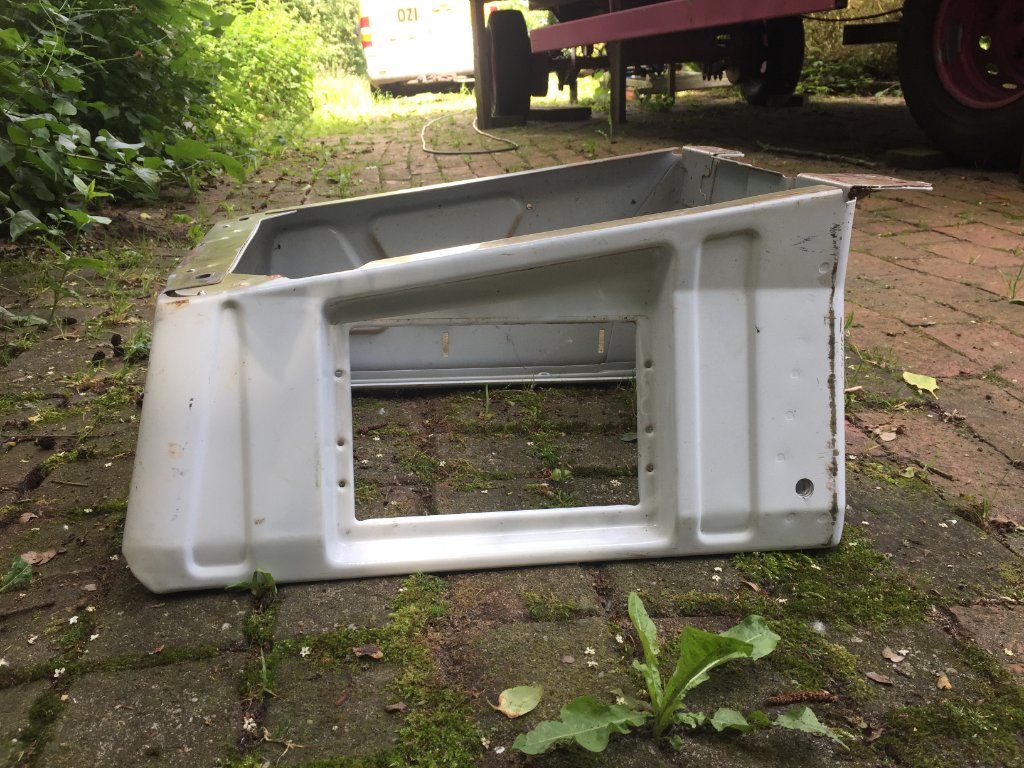

- Eine Konsole, (die flache vermutlich, Höhe: 19cm vorne, 26cm hinten - zum Vergleich: Die Konsole der Doppelbank hat vorne etwa 29cm und hinten 35cm).

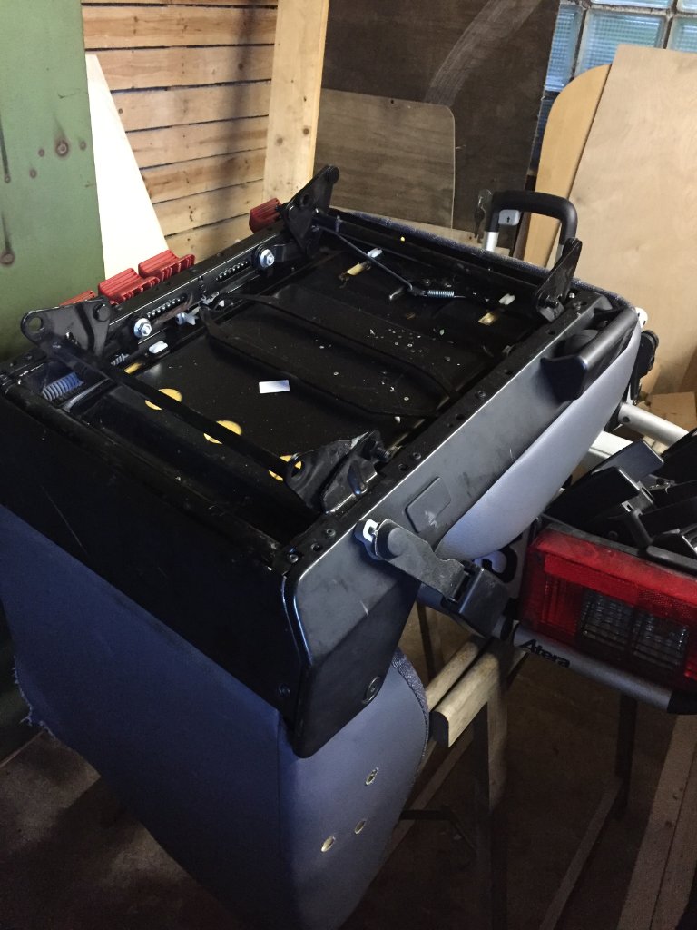

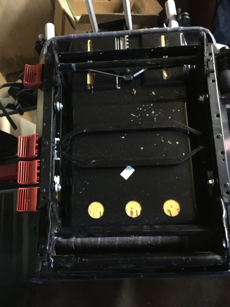

- Einen "Komfortsitz" allerdings ohne den "Balg" (Schwingkonsole?) der wohl zwischen Sitz und Konsole kommt.

Ein Komfortsitz ist kein Schwingsitz! Beim Komfort kann man die Sitzfläche verschieben und es sollte eine Aufblasbare Lordoson Stütze verbaut sein ! Ein Schwebe / Schwingsitz hat den selben "Oberbau" untendrunter aber den Faltenbalg mit der "Pendel" Mechanik :wink:

Hey, danke für die Info - aber worauf befestige ich denn dann den Komfortsitz? Brauche ich nur Gleitschienen und die Drehkonsole?
Ich hab mal ein paar Bilder angehängt, wo beides (Konsole und Sitz) drauf ist.

das sieht mir tatsächlich nach einem Sitz aus, bei dem der Schwingteil fehlt. Die Konsole ist immer die gleiche. Ich habe meine Doppelbank gegen einen normalen Beifahrer–Einzelsitz ausgetauscht und da war die Schiene unten am Sitz dran und ich musste nur den Sitz mit der Schiene auf der zuvor installierten Konsole festschrauben.

Da fehlt die Hälfte vom Sitz, wirst du so nicht befestigen können.

Griff ins Kl..... Hast du den Sitz gekauft ? Da hat jemand den Schwingteil entfernt , entweder brauchst du den neu oder du suchst einen Kompletten anderen Sitz :?

Ja, Ungenuss - den Sitz gab´s für ne schmale Mark zur Konsole dazu - auch mit der Info, dass da was fehlt - danke da an den Fachmann, ich hab das schon auch gesehen, dass der Sotz so nicht auf der Konsole zu befestigen ist. Darum ja meine Anfrage....
Mir war aber leider nicht klar, dass das ein Riesending sein würde, das fehlende Teil zu bekommen....
Also wahrscheinlich alles in allem einfacher, sich auf die Suche nach einem vollwertigen Sitz zu machen.
