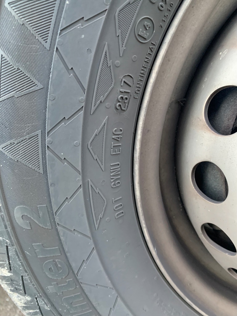

ich frage mich wie alt meine Reifen sind. Ich finde nämlich keine DOT Nummer.
Wir haben den Sprinter vor 2 Jahren gekauft, die Reifen haben zwar noch gut Profil. Ich denke aber weil sie einfach so alt sind und der Gummi steinhart.
Im angehängten Bild könnt ihr die Nummern sehen.
Hoffe auf Rückmeldungen

Ich würde behaupten, die Reifen sind aus der 23. Kalenderwoche 2017.
Eine 3-Stellige DOT Nummer würde keinen Sinn machen, da die Reifen dann älter wären als das Auto.

Trifft so vollkommen zu. die dreistellige Darstellung ist vor einigen Jahren der vierstelligen gewichen.
Es gilt also WWJJ für Woche und Jahr der Produktion.

Vielleicht ist der Reifen aber auch nur falsch montiert und dir DOT stet auf der Innenseite.
