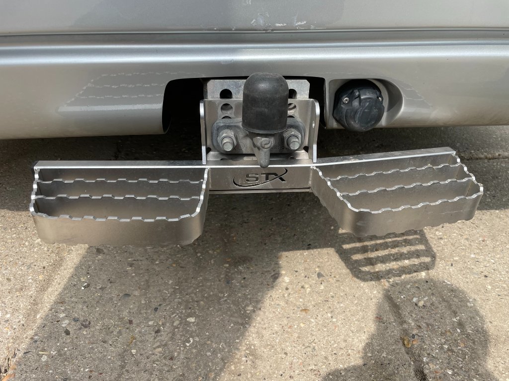

Heute sah ich an einem STX-Pferdetransporter auf OPEL Movano einen kleinen Auftritt an dessen AHK, den es auch am/für den Sprinter gibt.
