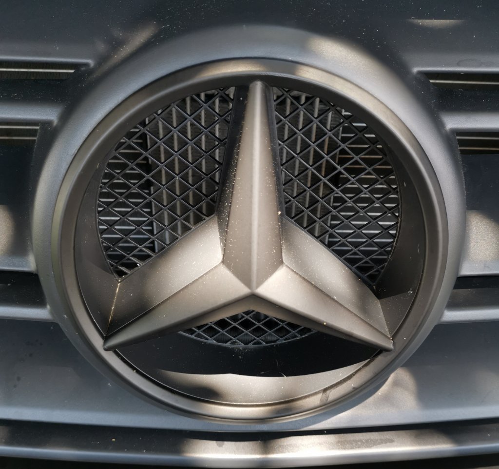

Er hat mir gratis gleich auch noch den Stern vorn und hinten Foliert. Hatte er auch beim VW Zeichen gemacht, das hielt ca 4 Jahre. Das ist aber abhängig wie oft man mit dem Dampfstrahler oder der Anlage wäscht.
