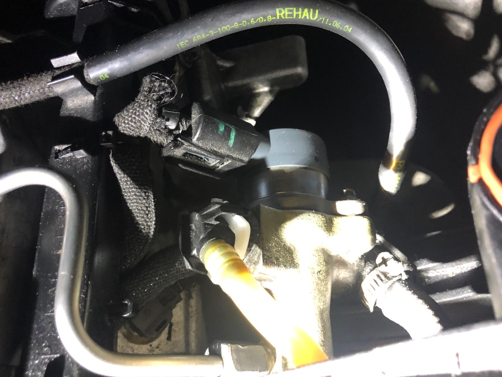

habe schon fast alle Kraftstoffleitungen abgezogen und Dichtungen erneuert. Allerdings ist mir noch aufgefallen, dass da noch weiße Scheibendichtungen (A0069906040) fehlten. Habe die jetzt bestellt.
Diese Scheibendichtungen waren nur an der Hochdruckpumpe zu sehen, dort wo die Zuleitung mit Schraube abgesichert sind.
Habe im Forum bereits gelesen, du hast es paar Leuten geraten, auch die Dichtungen an dem Raildruckregler (hinten am Motor) zu tauschen. Das werde ich auch machen sobald die Dichtungen kommen.
Muss noch 2 wechseln, die Zuleitungen an der Hochdruckpumpe (mit einer Schraube abgesichert)

So, momentan sind alle Kraftstoffleitungsdichtungen erneuert.
Hinten am Raildruckrohr, sitzt jetzt ein neuer Druckregler.
Aber die Bläschen hören nicht auf.
Wenn man mit Mühe den Motor irgendwie zum laufen gebracht hat (der arme Starter, hoff der überlebt die ganze Prozedur),
Sieht man aus dem Dieselfilter dennoch Bläschen. Kommt aber auch schon vom Raildruckrohr mit Luft über den Gummischlauch zum Ventil am Filter.
Könnte es am Einspritzventil liegen?
Ich verstehe nicht wie die Luft, falls es so sein könnte, über Ventil in die Leitung gelangen kann. Ist ja unter Druck.
Danke.

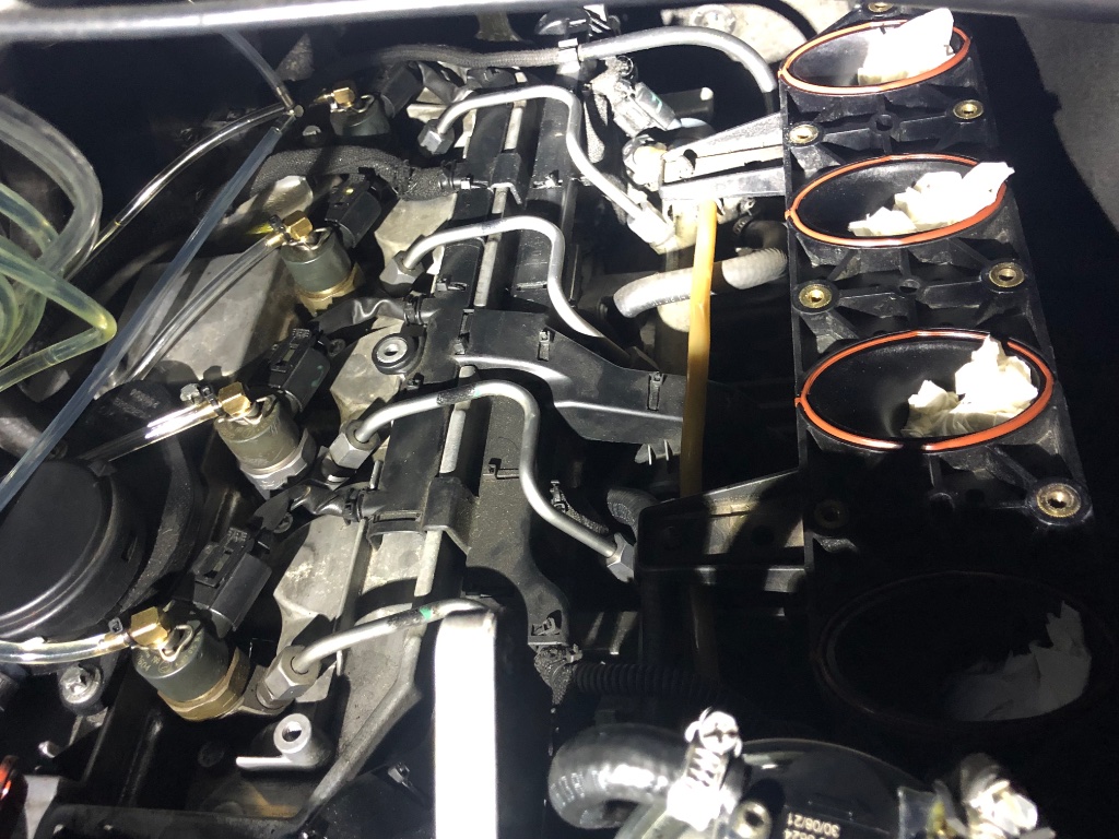

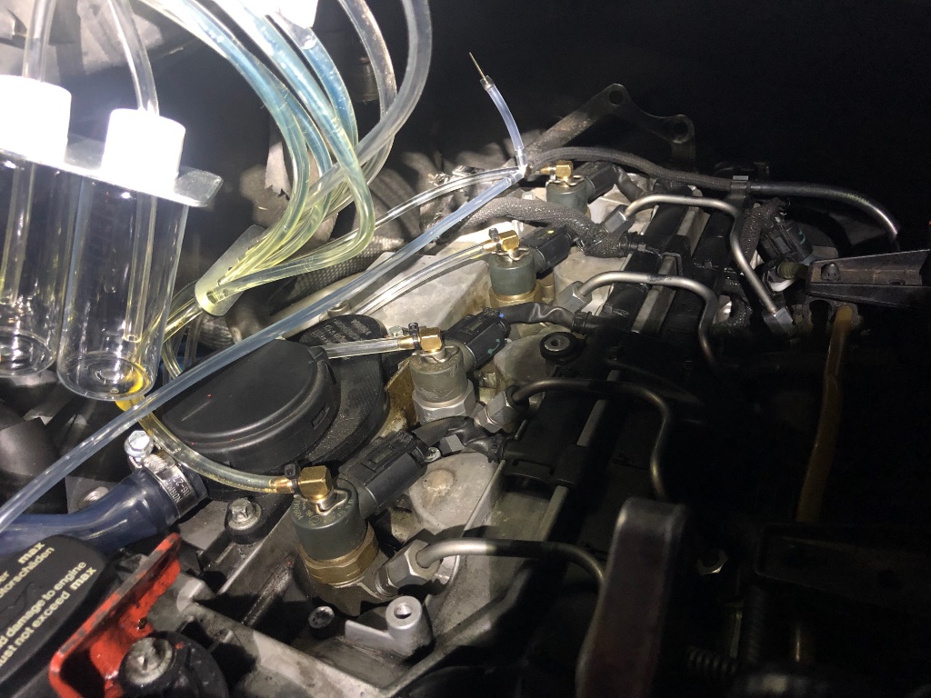

Kleines Update:
Rücklaufmenge gemessen, eine Düse war auffällig - zu viel Diesel kam in den Becher, mehr als das dreifache wie von Nachbardüsen.
- Injektor getauscht - sieht jetzt besser aus mit rücklaufmenge.
Aber die Bläschen im System sind trotzdem da.
Injektoren sind ja an die Messbecher angeschlossen. Also da kann schon mal kein Luft reinkommen.
- der Schlauch wo die leckölmenge zurückfließt, da kommt bei laufendem Motor auch Diesel mit viel Luft / Luftbläschen raus.
Auf dem *Bild sieht man klares Schlauch angeschlossen.
Da ist die Diesel/Bläschen Mischung ja Richtung Auffangbecken. Da kann also kein Luft rein.
Dieselfilter ist ja neu von Bosch. Der durchsichtige Schlauch wo der Diesel am Filter angesaugt wird kommt Diesel mit Luftbläschen. Wenn der Motor steht, bzw. Kurz Nach‘m Startversuch, sieht man wie die Luftbläschen zurück in den Filter gesaugt werden. Als ob da irgendwie Unterdruck wäre.
Wenn man den Gummischlauch der vom Railsystem zum Filter geht abklemmt, kommt da auch sehr viel Luft beim starten raus, also Luft und Diesel.
Um den Motor überhaupt starten zu können, muss ich diesen Gummischlauch abklemmen, und Diesel auffangen, irgendwann hab ich keine Luftbläschen im Zulauf zur Förderpumpe. Und der Motor geht an.
Also muss ich davon ausgehen dass irgendwo am Raildruckrohr Luft ins System kommt.
Aber wo?
Ich Dreh langsam durch..
wer kann helfen?

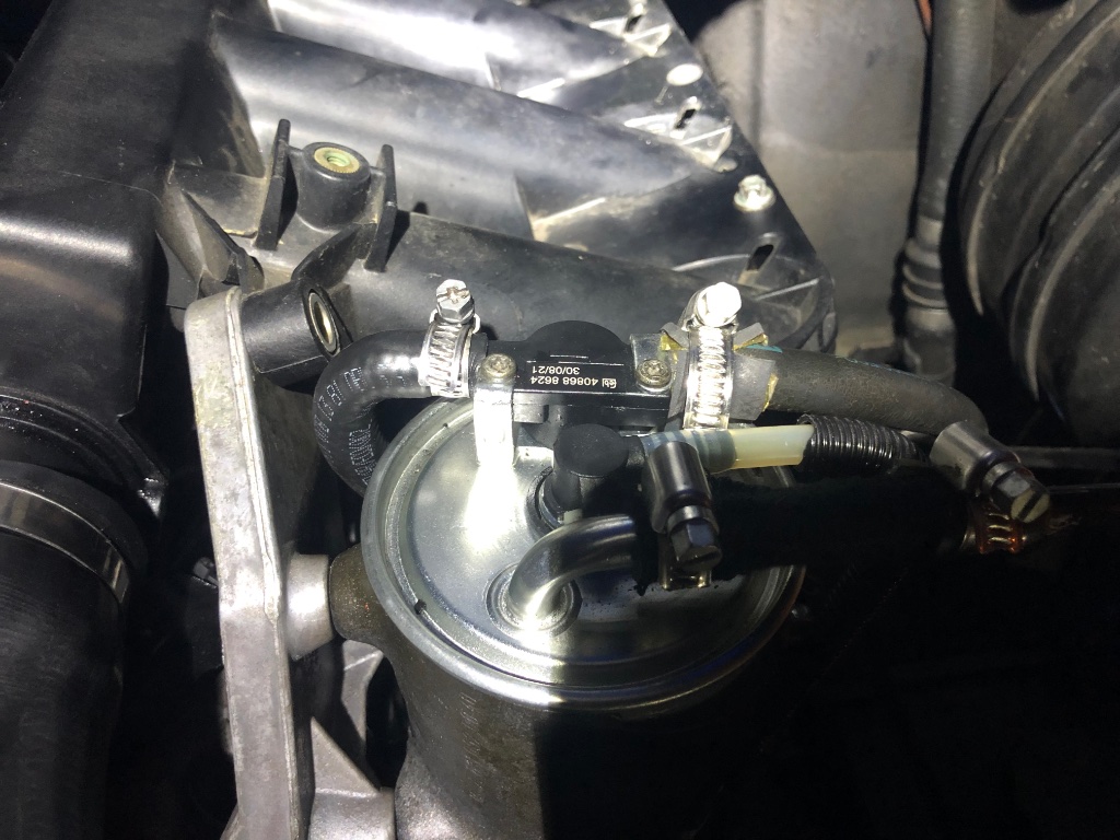

Mir fällt da spontan noch das Vorwärmventil am Dieselfilter ein. Wurde das auch erneuert?
Ggf. Auch den dieselfilter selbst tauschen? Könnte mir vorstellen dass der auch irgendwo Haarrisse haben könnte.

Auf dem Foto vom Dieselfilter ist hinter dem Vorwärmventil ne windigen Klemmung der Schelle realisiert; mit Schlauch über Schlauch. Hier würde ich auch noch mal nachbessern. Vielleicht ist die Stelle nicht ganz dicht?

Nordmann hat geschrieben: 14 Apr 2022 16:17 Mir fällt da spontan noch das Vorwärmventil am Dieselfilter ein. Wurde das auch erneuert?
wenn du den Vorwärmventil am Filter meinst, ist auch neu. Dieselfilter auch.
Aber wie gesagt, die Luft kommt ja bereits schon zum Vorwärmeventil über Gummischlauch vom RailDruckRohr mit Luft.
Mache ich diesen Schlauch ab und lass es in einen Auffangbehälter ablaufen, legt sich das mit der Luft im Kraftstoffzufuhr und der Motor Startet.

Nordmann hat geschrieben: 14 Apr 2022 16:20 Auf dem Foto vom Dieselfilter ist hinter dem Vorwärmventil ne windigen Klemmung der Schelle realisiert; mit Schlauch über Schlauch. Hier würde ich auch noch mal nachbessern. Vielleicht ist die Stelle nicht ganz dicht?
Die Originalschelle ist kaputt gegangen. Deshalb musste ich Gummidazugeben, damit der anpressdruck gut ist - da meine neue Schelle etwas größer ist.
Muss aber sagen dass es um einen Ablassleitung handelt, da sollte der überschüssige Sprit ablaufen. Wenn ich nicht falsch liege, sollte da bei Undichtigkeit eher was ablaufen.
