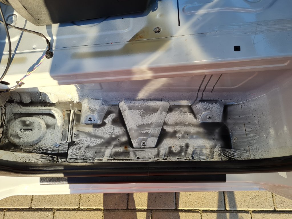

Ich stelle hier mal meinen Umbau vor .
Ich habe gerstern die Verkleidungen der Einstiege abmontiert ( um zu schauen wegen rost ) und was war da ... ROST ich werde morgen mal wieder rost entfernen und es grundieren ..
Könnt ihr mir da einen Lack am besten zum rollen raten ( der lack sollte nicht die Dichtmasse auflösen)

Brantho Korrux 3 in 1 (egal ob Spraydose oder 1L Topf, habe beides schon mehrfach in unterschiedlichen Farben verarbeitet)
Tipp: Nimm Weiss, Hellgrau oder Silbern = kann man Rost am ehesten erkennen!
Ich habe die Kunststoffdübel aus den Löchern entfernt und nach dem Entrosten, auch der Unterseite und Lochkanten, und Versiegeln mit o.g. Lack habe ich von innen die Löcher mit Tape verschlossen und von unten Unterbodenschutz aufgetragen. Die Einstiege habe ich auf 2mm dünner Schaumunterlage( für schwimmend verlegtes Laminat oder Parkett) so eingelegt, die Verschlussstopfen eingedrückt und das Türprofil wieder aufgeklemmt und dann oben die Formbodenbefestigung wieder angeschraubt. Seit 3Jahren ist da nun absolut Ruhe und ich musste nicht mehr nacharbeiten.
