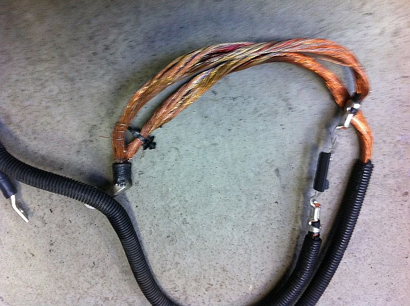

Beiträge: 6260
Es gab schon defekte, originale Leitungen zur LiMa, denen man es nicht ansah, die jedoch kaputt waren und die LiMa zerstörten :!:
