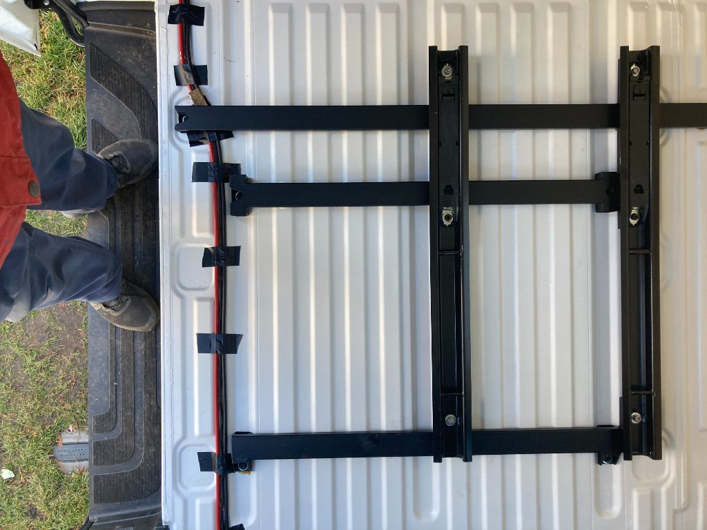

Hat schon jemand von euch mit TÜV Segen eine original hintere Zweiersitzbank ( die mit den 2 Gurten) im 907ener nachgerüstet ?
Mein Lösungsansatz wäre sie mit einer Zwischenkonsole auf 4 Befestigungspunkte der Airlinerschienen und 2 Gewindeeinsätze der Landungssicherungsösen zu schrauben.

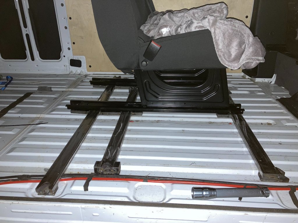

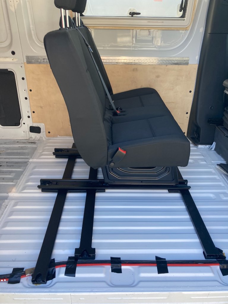

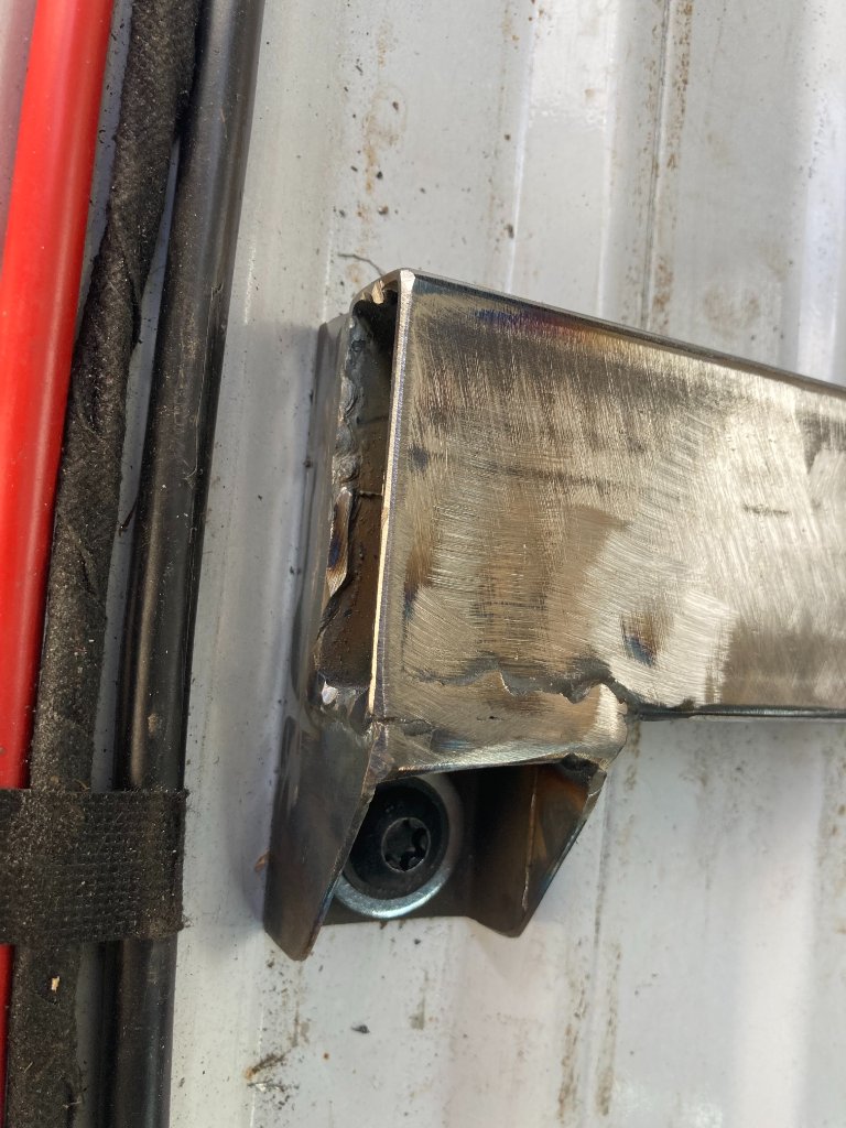

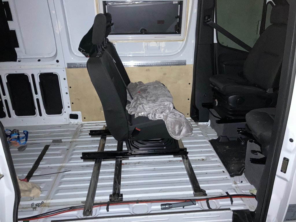

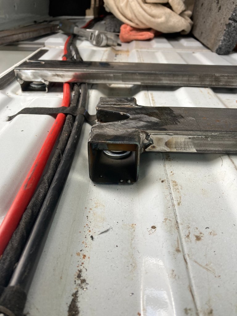

Die ersten Baufotos und die Probemontage, es fehlt noch der Anstrich und nach dem der Boden zu den Querrohren 2mm Abstand hat und somit scheppern könnte, kommt Sikaflex252 zwischen Formrohre und Boden. Die komplette Konstruktion soll in der 25mm Isolierung des Bodens "verschwinden".

...sieht nach viel Arbeit aus! Damit kommst du durch den Tüv???

....war auch viel Arbeit. Die Bank hält jedenfalls perfekt auf den 6 Original Befestigungspunkten. Für den "TÜV" werde ich ein Gutachten machen lassen. Rein theoretisch wenn man die Konsole nach rechnet ist es kein Problem. Wird nur schwierig wenn der TÜV eine Freigabe von MB will. :| (... dann bleibt es ein Dreisitzer)
