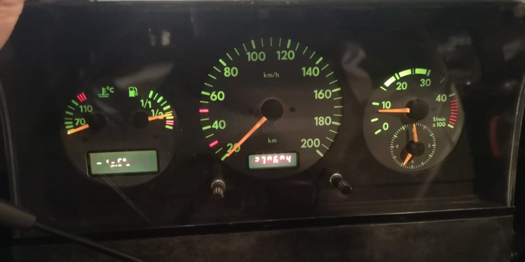

Hallo, mit ganz kleinen Schritten und euren Hilfe komme ich voran.
Mein großer Fehler war es die Beleuchtung der ATA und des Kilometerzählers nicht überprüft zu haben.
Birnchen getauscht und sieh da, die Anzeigen leben, aber verlangen nach einer Rettung, ich versuche die Gummiverbinder zu reinigen. Morgen nach der Reinigung, die hoffentlich Erfolg bring, schaue ich, ob der Zähler läuft. Nach wie vor weiß ich nicht, wieso die Geschwindigkeitsanzeige nicht arbeitet.
Womit und an welcher Stelle wird das KI programmiert, um z.B. die entsprechende Übersetzung und Km-Stand anzugleichen, weißt das jemand?

Hallo in die Runde, wollte nur kurz berichten, Wunder gibt es immer wieder
Gummiverbinder der LCD Displays gereinigt und ganz dezent mit Batteriepolfett bestriechen.
Zusammengebaut und ab auf die Probefahrt, Anzeigen top, Km-Zähler lief auch, nur Tacho tot.
Nach ein Paar Kilometer auf ein Mal schoss der Tacho in die Höhe, als ob er vorher irgendwie geklemmt hätte...überglücklich
Übersetzung passt, muss nicht geändert werden, Schwein gehabt...das einzige was bleibt ist der EEPROM mit dem falschen KM-Stand...
Jungs, ich danke euch noch mal für die Hilfe...
So, noch Nebelscheinwerfer nachrüsten und mein Projekt ist fertig.
