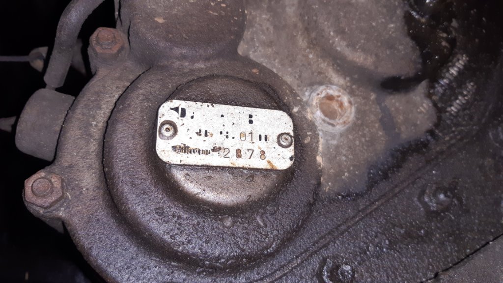

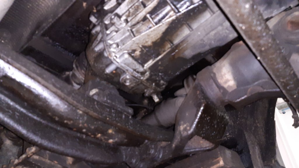

Das Problem besteht darin das der Kleine wohl mahl auf 4x4 umgebaut worden ist und jetzt mächtig Probleme mit Vibrationen im Antriebsstrang macht. Kardanlager war mächtig zermatscht und mein erster Gedanke... hab es gewechselt aber leider kein Erfolg. Probefahrt zeigt immer noch raddrehzahlbedingte starke Vibrationen ab 60km/h aufwärts.

BtW, es ist nur ein Verteilergetriebe verbaut das mit einer ca.15cm langen Minikardan ans normale Schaltgetriebe angeflanscht ist. Untersetzung, also zweiten Ganghebel gibt es bei dem nicht. Locker per Knopf im AB ist da, "Steuereinheit" die den Unterdruck umschaltet ist unter dem Fahrersitz verbaut.

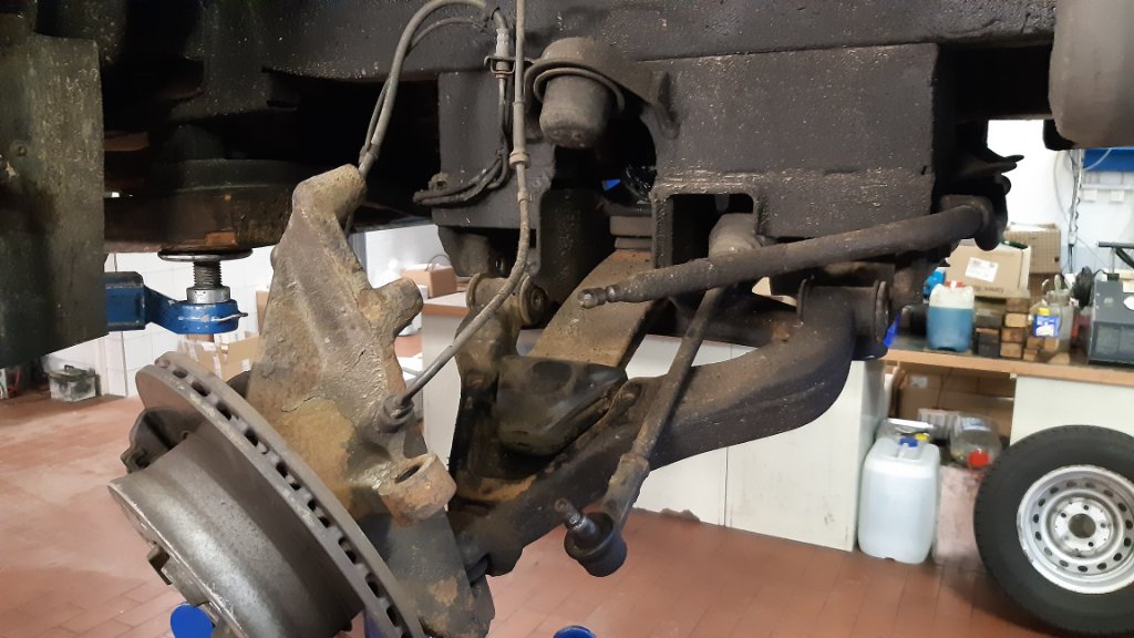

Da ich den kleinen eh grad für die HU-mängelbeseitigung auf der Bühne hab werd ich mal paar Fotos machen und versuchen diese hier hochzuladen...

G-Achsen haben den Antrieb auf der BF-Seite. Ebenso ist der vordere Abtrieb am VTG des G rechts. Der G hat eine Starrachse. Diese wurde bei IGLHAUT verlängert, um sie im T1 einbauen zu können. Der Sprinter bekam von IGLHAUT eine selbst konstruierte starre VA. Das VTG wie schon beschrieben von Toyota, HZJ oder HDJ.
Großserienhersteller OBERAIGNER hat den Antrieb auf der Fahrerseite, das VTG hat den Abtrieb links. Er hat Einzelradaufhängung, das vordere Diff ist fest verschraubt in der Achskonstruktion. Das VTG ist eine Eigenkonstruktion.
Das VTG ist bei allen 4x4- Sprintern vor dem 906 einzeln aufgehängt und mit einer kurzen Kardanwelle am SG angeflanscht. Ab dem 906 ist es mit dem SG verblockt.
