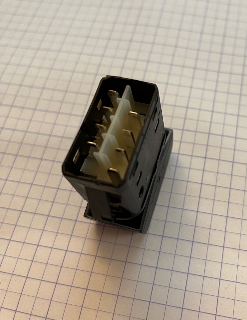

Kann jemand sagen, wo ich die Schalterbeleuchtung abgreifen kann ausser mit einem Stromdieb an Pin 1 bei einem benachbarten Schalter?
Ich möchte in meiner Schalterleiste rechts neben dem Lenkrad den Schalter Komfortbeleuchtung A0095454007 nachrüsten und mit LED-Spots entsprechend dem Schalteraufdruck belegen:
Schalter oben: Alle Spots sind an
Schalter Neutral: Alle Spots sind einzeln via Schalter vor Ort steuerbar
Schalter unten: Alle Spots sind stromlos
Kann jemand mit der Pinbelegung des Schalters dienen?
Re: Schalter Komfortbeleuchtung A0095454007
ich hab ähnliches vor. Willst du den originalen Weg über das SAM Steuergerät gehen oder nur den Schalter nutzen um ein Relais zu schalten?
Falls erstes dann hier die Pinbelegung vom Schalter S18/1:
1 <-- Stecker X1, Pin 2 am SAM (ist eine grau/blaue Leitung und müsste bereits hinter dem Klimabedienteil anliegen, nennt sich "Endhülse Klemme 58d")
10 --> Masse
6 <-- Zuleitung Klemme 30 vom Sicherungsblock F55/2 Steckplatz 17 (10A)
4+5 --> Stecker X1, Pin 12 am SAM
7 --> Stecker X1, Pin 8 am SAM
Hoffe das hilft ein wenig weiter. Solltest du den Schaltplan benötigen schick mir eine PN mit deiner Email und ich leite dir das PDF weiter.

ich wollte das mit einer relaislösung machen bzw direkt schalten muss mal sehen was die spots direkt an strom brauchen. kann aber nicht so viel sein. die komfortbeleuchtung ab werk hab ich bereits verbaut. möchte aber parallel dazu eigene strahler verbauen und die auf die bordbatterie legen. find die schalter nur echt nice und will damit die neuen strahler auch steuern können von vorn.mimi56 hat geschrieben: 19 Jan 2022 08:45 Hallo,

ich nehme alles an infos was du hast dazu!
kann ich kabel eigentlich mit 6,3mm flachstecker hinten anschliessen oder ist das wieder irgendwas anderes von der grösse her?
Du hast Post
Flachsteckhülsen müssten die 2,8mm passen. Die 6,3mm sind definitiv zu groß!
edit:
Oder die originale/ordentliche Variante besorgen:
A0135454026 Steckh. Gehäuse
A0115458126 Kontaktfeder für 0,5-1,0mm Kabel
A0115458026 Kontaktfeder für 1,5-2,5mm Kabel

Die Kontaktfedern A0115458126 bzw. A0115458126 bekommst du in jedem besser sortierten Elektronikhandel als Junior-Power-Timer für einen Bruchteil des Thekenpreises beim Freundlichen.mimi56 hat geschrieben: 05 Feb 2022 17:12 A0115458126 Kontaktfeder für 0,5-1,0mm Kabel
