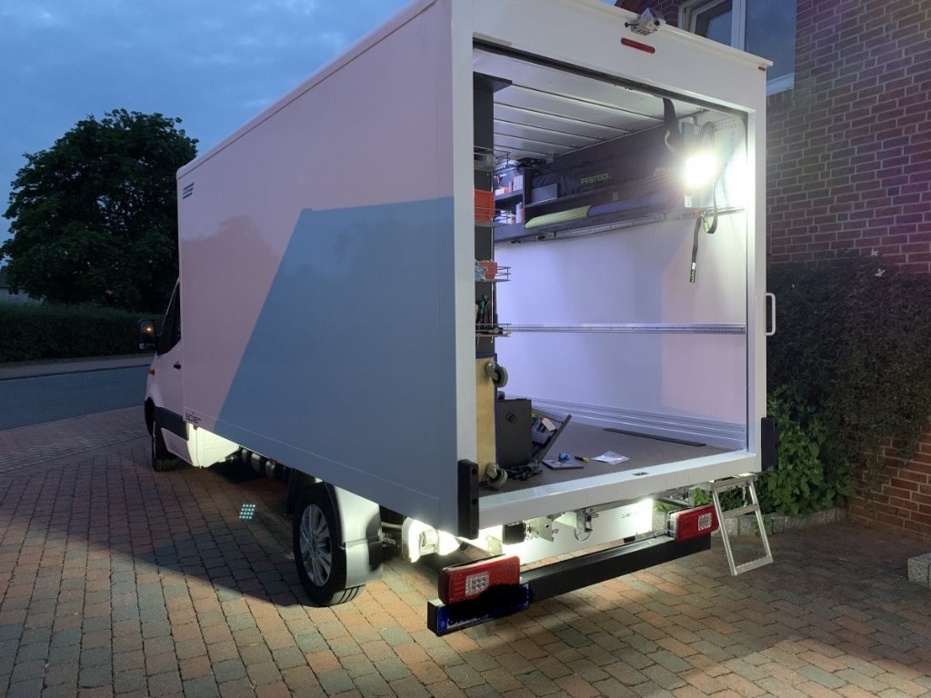

in meinem neuen Sprinter 907 Kastenwagen möchte ich eine Unterbodenbeleuchtung installieren und frage mich, ob mir jemand einen Tipp geben kann, wie ich am einfachsten mit der Stromleitung unter das Auto komme. Bisher habe ich das beim Fahrgestell recht einfach realisieren können, da wir einfach durch den Boden des Kofferaufbaus gehen konnten.
Das Licht wird über einen separaten Schalter im Laderaum geschaltet und ist unabhängig von der Bordelektrik. Die Zusatzbatterie (+Spannungswandler) sitzen auf dem Radkasten der rechten Fahrzeugseite.
Und nein, das ist kein Tuning-Licht. Wir nutzen es auf dunklen Baustellen. Wenn du mal ins Fahrerhaus musst und auch etwas sehen möchtest ohne in der größten Pfütze der Welt zu versinken.

Dann nenne das Licht "Arbeitsleuchte", welche auch zulässig ist. Musst nur dafür sorgen, dass diese während der Fahrt nicht eingeschaltet sein kann. Ein Hinweisschild beim Schalter reicht da schon.
Normal hast du im Fahrersitzkasten ein Loch durch den Boden, durch den auch alle anderen Leitungen für Verbindungen unter den Fahrzeugboden hindurch geführt werden. Weiterhin muss im Heck eine Öffnung für die Verbindung zur Anhängerkupplung vorgesehen sein.

die Öffnung im Heck ist interessanter da ich von der Batterie, die auf dem Radkasten sitzt, dort hin muss.
Ich schaue mir das bei Gelegenheit mal an.

Gestern habe ich das fertiggestellt und man kommt mit der Strippe prima durch die Stoßstange wenn man die obere Plastikabdeckung abklipst.
