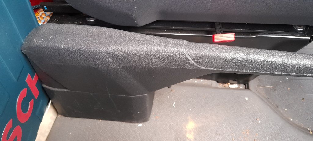

wie bekomme ich die Plastikverkleidung beim neuen Crafter ohne Beschädigung ab.

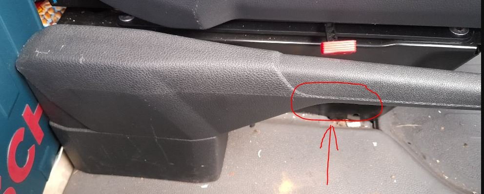

unterhalb des Griffes ist ein Schnapper (markierter Bereich), diesen mit einem Flachschraubenzieher vorsichtig anheben, und die Verkleidung nach vorne wegschieben.
LG Christian

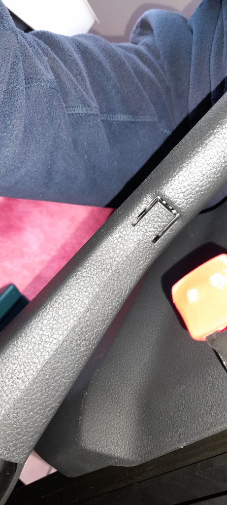

Die Verriegelung unterm Handgriff

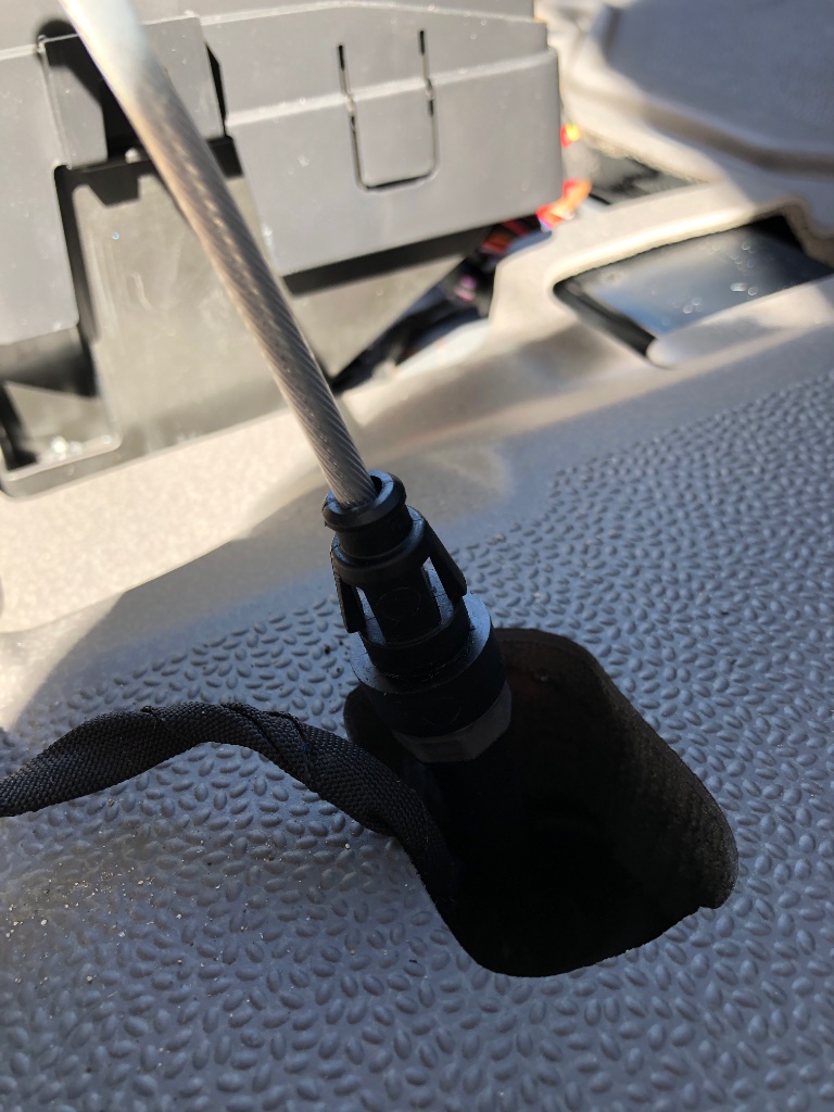

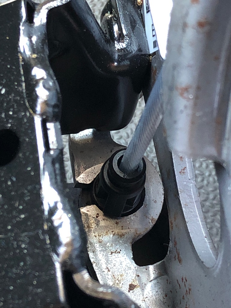

Hi. Vielen Dank für die Info. Hat super geklappt. Wie geht’s dann weiter?
Hab die Schraube oben am Bowdenzug bereits ab, allerdings jetzt beim Anheben die Zugführung mit hoch. Hätte erwartet dass der Bowdenzug einfach durch rutscht.
Weiß bitte jemand Rat?
Dieses schwarze Teil auf dem Foto hakt an dem Metall Ring vom Bremsengestell.

Dieses schwarze Dings hat Flügel die man zusammen drücken kann. Ist mir allerdings nur mit einer Zange gelungen. Danach dann einfach die Konsole anheben. Der Bowdenzug rutscht dann durch.
