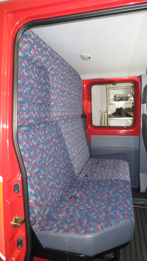

Erst zu meiner Vorstellung: Mein Name ist Peter, ich wohne in der Schweiz und besitze seit ein paar Wochen einen Sprinters 312d W903 Doppelkabine Pritsche mit Feuerwehraufbau, Baujahr 1996, km-Stand: 16000
Das Auto sieht aus wie ab Fabrik: neuwertig! Ich möchte es nutzen als Urlaubsauto, einerseites als Motorradtransporter, gelegentlich auch darin schlafen. Voraussichtlich wird es kein Wohnmobil-Umbau, das ist aber noch offen und von den Zulassungskriterien abhängig.
In der Kommenden Zeit hoffe ich auf ein paar Tipps von Leuten mit Erfahrung. Es stehen verschiedene Fragen an und ich werde nicht jedes Mal ein neues Thema erstellen. Im Moment ist der Rückbau aller FW-Einrichtungen abgeschlossen, das Armaturenbrett und viel Innenverkleidung sind raus, um alle Kabel und Geräte entfernen zu können.

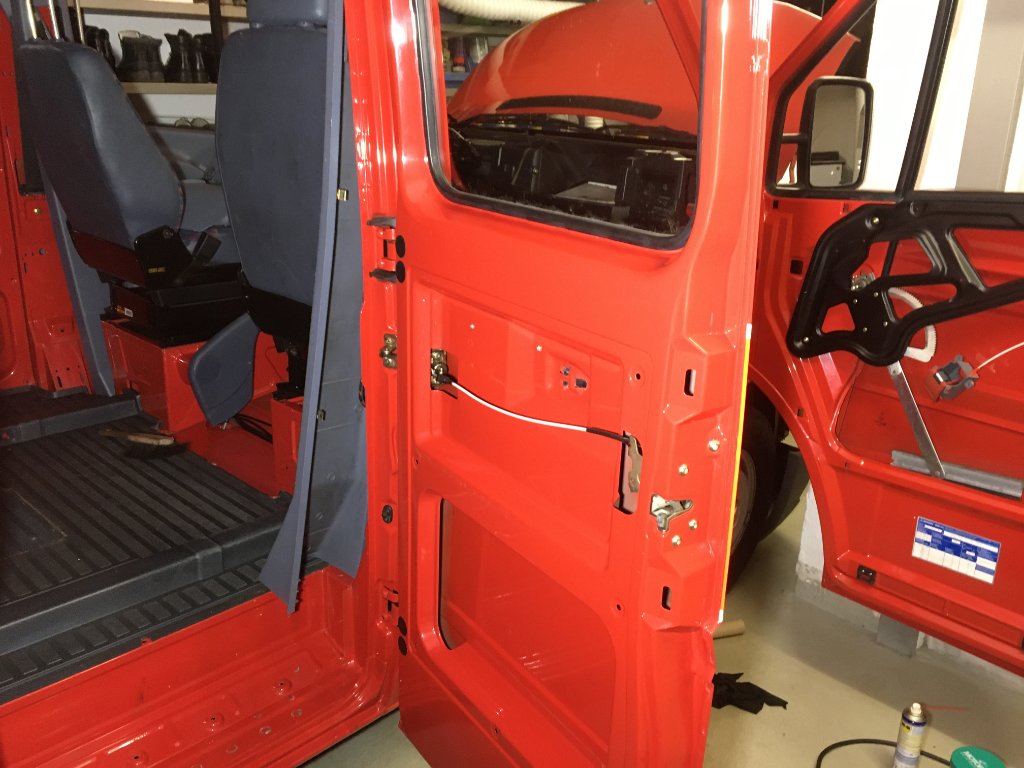

Meine erste Frage: Wie entfernt man den Türgriff der Hintertür? Ich werde das Auto mit Antidrönmaterial ausstatten und muss daher die Verkleidung ausbauen. An den Vordertüren ist sie weg, hinten getraute ich mich nicht, zu sehr am Griff zu hebeln.

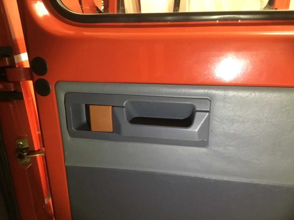

Hier ein Bild der Türfalle. Gruss, Peter

Schau mal in die Griffmulde , da kannste sehen in welche Richtung (nach vorn oder hinten) du die Äußere Blende schieben mußt
Am besten mit einem Kunststoffkeil / Holzkeil

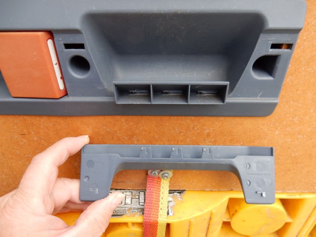

Hallo. Diese Richtung un den Schlitzen der GRiffmulde hatte ich bereits vor meiner Anfrage gesehen, dann mit etwas Druck und mit flacher Klinge vom roten Schliessgriff her gegen hinten gedrückt. Gleichzeitig seitlich gezogen, dann aus Angst aufgehört. Versuche, die dahintersteckende Mechanik zu ergründen, sind bis jetzt ohne Erfolg, aber du bestätigst meine Vermutung, wie das Teil wegkommen sollte. Zuoberst ist bereits eine Lasche abgebrochen, vermutlich vom Vorbesitzer/Folierer.
Hat vielleicht jemand ein Bild von der Griffmulde Rückseite, wo man die Laschen erkennen kann?

ist das Gleiche wie bei den Hecktüren vom Kastenwagen.
Ohne Werkzeug vom Roten Hebel (nach rechts) wegdrücken, geht etwas schwer.

Hallo. Danke nochmal an Thomas, dank dem Bild und Wärme konnte ich den Griff endlich wegnehmen. Es war offenbar zu kalt in der Garage. Mit Warmluft ging es dann ganz gut.
Mein nächsten Anliegen betrifft das Armaturenbrett: Ich suche eine schöne Abdeckplatte gem. Bild Nr. 98, Teilenummer 901 689 07 08 sowie 3 Wippenschalter, möglichst ohne Symbol, mit neutralem Symbol wie z.B. Kreis oder Lampensignet. Hat jemand diese Teile zu verkaufen und würde sie sogar in die Schweiz schicken? Ich freue mich auf Nachrichten.

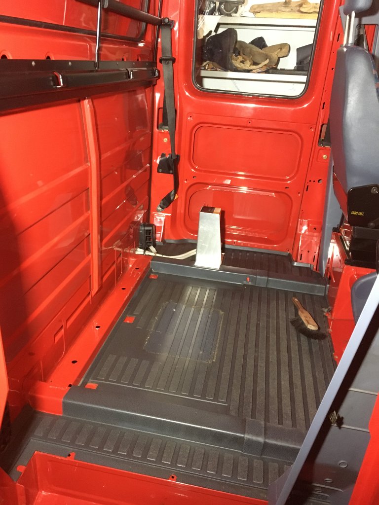

Anbei ein paar Bilder meines 'neuen alten' Sprinters.

gratuliere zu so einem gut erhaltenen Sprinter.
25 Jahre alt und kein Rost - da sehen manche Kurierfahrer-Sprinter nach 3 Jahren schlechter aus.
Wünsche noch frohes Schaffen beim Ausbau!

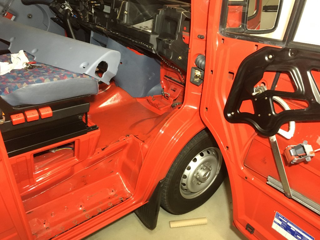

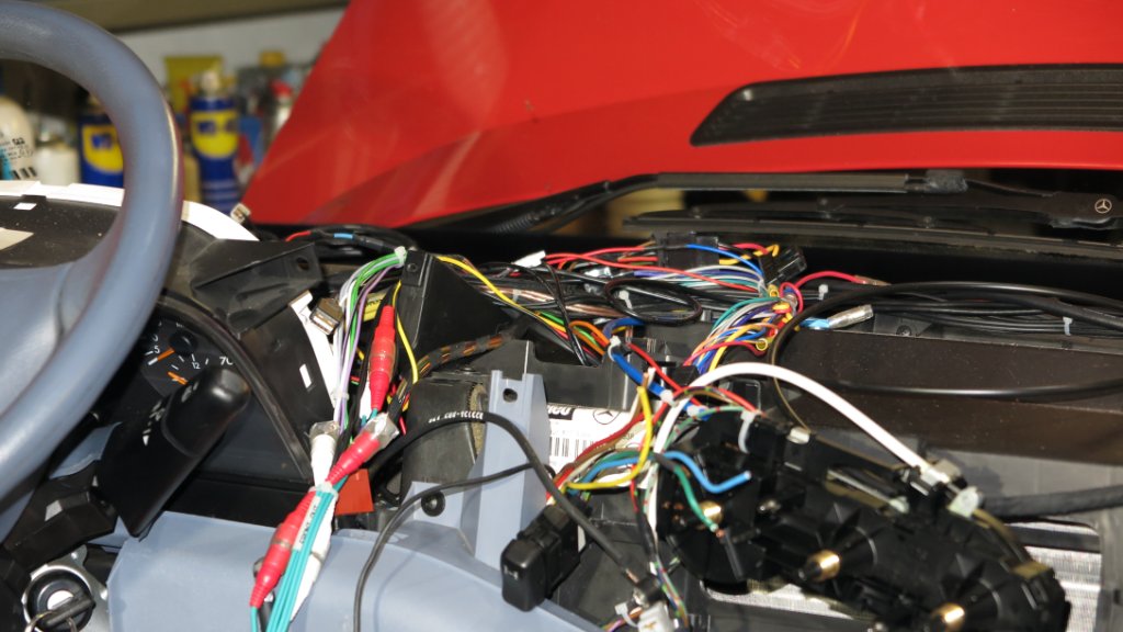

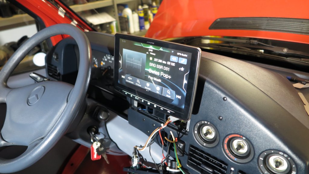

Inzwischen hatte ich die ganze Kabine ausgeräumt, alle Feuerwehrtechnik entfernt, ein tolles Radio mit Navi, neue Lautsprecher und ein Rückfahrdisplay eingebaut. Ebenso ist viel Schallisolation dazugekommen.
Sämtliche oben angefragte Teile konnte ich auftreiben oder hat MB noch liefern können. Soweit hier mal ein Schlussstrich.

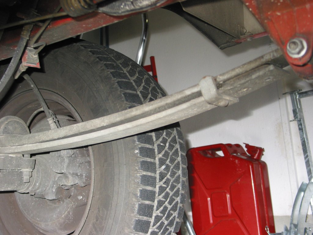

Meine nächste Frage bezieht sich auf die Federung. Das Feuerwehrauto war chronisch überladen. In den alten Unterlagen steht nur 'Hinterachse verstärkt'. Meine Werkstatt findet dazu aber keine Angaben unter den Fahrzeugdaten. Ausgeräumt steht das Auto nun sehr hoch und der Bremskraftregler ist frei.
Kann mir jemand sagen, ob die untere Feder nur ein Zusatzblatt ist, das ich entfernen könnte? Ich habe bei Anbietern gesehen, dass bei gewissen Federn tatsächlich ein Zusatzblatt angeboten wird.
Vielen Dank und Gruss, Peter

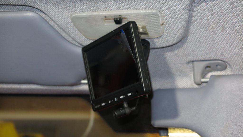

Das Alpine Halo9 Navi hätte aber mind. einen Kameraeingang gehabt
Direktkameraanschluss für Multi-View Kameras
Kameraführungslinien
Re: Umbau W903 Doka ex Feuerwehr
Das weiss ich schon, aber ich will während der Fahrt sehen, was hinten geht und ob auf dem Heckträger alles ok ist. Daher kommt hinten eine Dualkamera hin.
