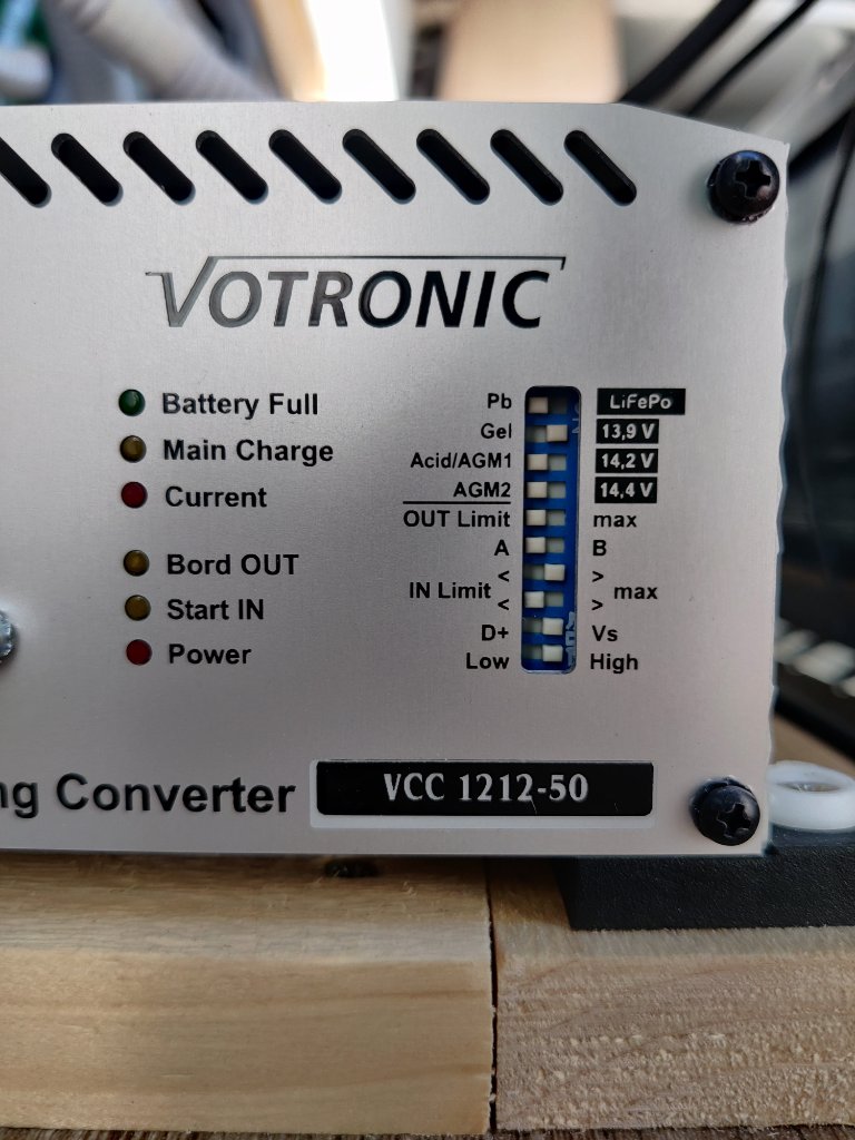

Re: Ladebooster "zu groß" dimensioniert?
Moin zusammen,
ich wollte noch eine Rückmeldung liefern.
Der Booster wurde am IN LIMIT Schalter so eingestellt, dass die Aufnahme auf 42A limitiert wird.
Die Einstellung des Boosters schaut nun so aus: Sehr schade dennoch, dass der Händler mir den Booster verkauft hat, ohne sicherzustellen wo die Kiste überhaupt betrieben werden soll. Hätte ich das vorher gewusst wäre es der (sehr) viel günstigere 1212-30 geworden...
