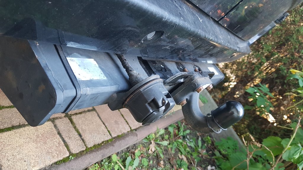

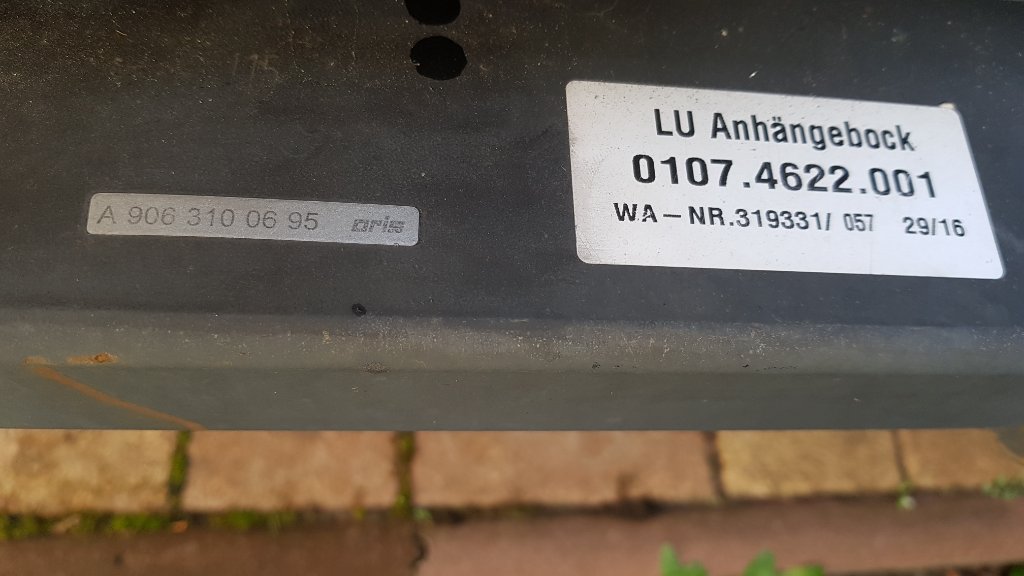

Dazu gehört auch der Einbau einer Trittstufe am Heck. Da die Trittstufen aus dem Zubehör alles andere als schön sind, wollte ich die originale, in die Stoßstange integrierte, anbauen. Es gab hier in dem Forum schon Beiträge dazu, die aber mein aktuelles Problem nicht lösen: An meinem Auto ist eine originale ORIS-Anhängerkupplung für eine Anhängelast von 3,5T (ist auch eingetragen in den Papieren) verbaut (MB-Teilenummer: A9063100695). Ich war auch froh über die hohe Anhängelast, denn mein LT28 hatte damals nur 2T. Allerdings scheint es nun mit der Trittstufe ein Problem zu geben. Aus den Teilekatalogen von VW und MB ist leider auch nicht eindeutig rauszubekommen, ob die Trittstufen für alle AHK passen. Ich habe mir schon mal die metallene Trittstufe unter der Abdeckung besorgt und muss nun beim Ranhalten feststellen, dass diese eventuell nicht tief genug auf den Anhängebock runter geht, da die Befestigung für den Kugelkopf und die Steckdose nach oben stehen (siehe Bilder). Die Steckdose wäre kein Problem, diese kann man auch nach unten legen. Ich befürchte nun, dass die Trittstufe nur für die "starre" Anhängerkupplung geht, die aber einen deutlich kleineren D-Wert hat als meine. Die Breite des Bocks passt. Nur müssten noch Löcher für Trittstufe an den Seiten gebohrt werden, was ja nicht aufwendig ist. Die metallene Trittstufe wird an verschiedenen Stellen im Internet angeboten. Es steht immer nur, dass diese für AHK ist und suggeriert damit, für alle. Bevor ich mir nun die Plastikabdeckung für nicht ganz kleines Geld besorge und feststelle, dass alles nicht so richtig zusammen passt, wollte ich hier mal die Frage in das Forum einstellen, ob die originale Trittstufe mit der 3,5T-AHK kompatibel ist und/oder ob es eventuell passt, wenn man zumindest die Steckdose nach unten verlegt. Hat jemand Erfahrung dazu und sowas schon mal gemacht?

danke für das Video. Genau das Metalltrittbrett habe ich mir besorgt. Die AHK, die in dem Video angebaut wird, ist aus dem Zubehör. Da ist der Kugelkopf ein wenig tiefer als bei meiner, sodass die Trittstufe drüber passt. Bei meiner originalen steht ja das Befestigungsblech vom Kugelkopf oben gut 2 cm über den Bock hoch. Daher könnte es Probleme geben.
Ich muss meine jetztige Stoßstange sowieso abbauen, da ein Parksensor defekt ist. Aber selbst wenn das Metalltrittbrett (bis auf das Problem mit der Dose) passt, heißt es noch nicht, dass die Abdeckung drüber passt, da diese ja eine genaue Höhe haben muss im Gegensatz zum Metalltrittbrett alleinig.

Ich kann den Kugelkopf nicht um ein Loch nach unten machen. Dann ist der in den unteren Löchern und hängt zu 80% in der Luft nach unten. Da möchte ich nicht 3,5T anhängen. Es ensteht ein ordentlicher Hebel dabei. Das Problem wird auch unter Umständen der Steg oben auf dem Bock sein.
Die Löcher an der Seite müssten gebohrt werden, was ja kein Problem darstellen sollte. Das Material ist ca. 10 mm dick und sehr breit. Auf der rechten Seite sind 2 Löcher in einem anderen Abstand. Vermutlich für ein einzelnes seitliches Trittbrett, was mir aber zu wenig ist.

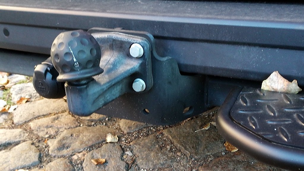

Ich habe meine Trittstufe so befestigt:
Die drei seitlichen Schrauben verbinden original das Querrohr der Kupplung mit den Blechen, die hoch zu den Längsträgern gehen. Und die beiden Bleche für das Trittbrett sind da jetzt einfach noch als dritte Ebene mitverschraubt. Die Trittstufe selbst stammt von einem Handel für Treppenstufen.

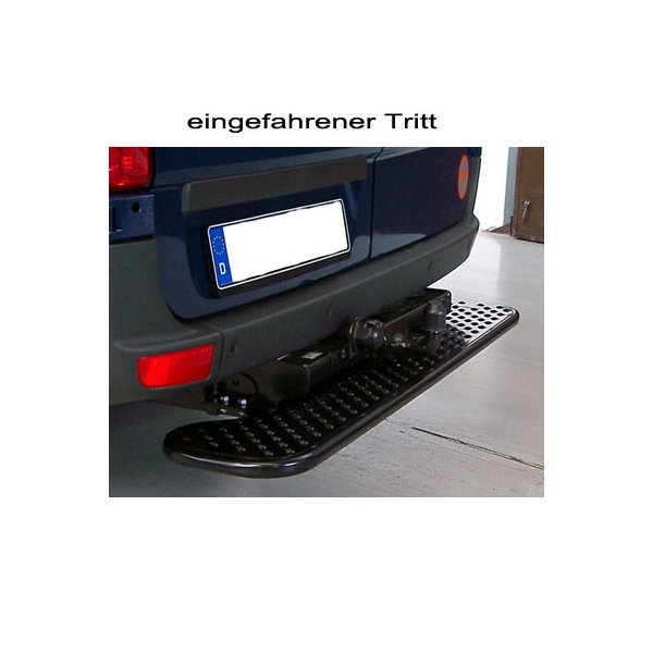

Genau, es dürfen mit AHK nur Trittstufen wie in diesem Bild gezeigt (oder ähnlich) angebaut werden.

Die Trittstufe Safety-Step sieht in eingefahrenem Zustand wie auf dem Bild aus. Da ist auch kein Ausschnitt vorhanden. Im Prinzip wollte ich nach dem Vorbild der eingefahrenen Trittstufe eine bauen. Die Safety-Step steht ca. 14 cm in eingefahrenem Zustand über den Stoßfänger über, ausgefahren ca. 28cm. 14-15 cm reichen mir. Wenn ich sie ausfahrbar machen würde, wie die Safety-Step, dann müsste sie tiefer angebaut werden, was mir aber nicht gefällt.

Im eingeschobenen Zustand darf sie im Bereich der AHK-Kugel 10cm über den AHK-Querträger hinaus weiter nach hinten überstehen. Der ausgezogene Zustand ist egal, das ist ja kein Fahrbetrieb. Ansonsten musst du diese seitlichen 30° Winkel von dem rechten Bild (aus diesem PDF) einhalten, oder im linken Bild den nach unten zeigenden 45° Freiraum, der 55mm unter der Kugel an der senkrechten Ebene des Querträgers beginnt.

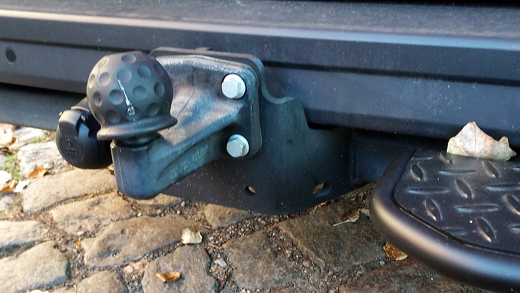

Beiträge: 3385
Re: Originale Trittstufe für Anhängerkupplung mit Anhängelast 3,5 T

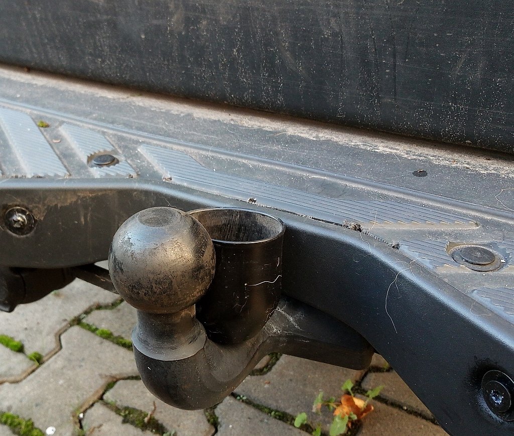

Habe mal die Höhe des Kugelkopfes meiner AHK photographiert

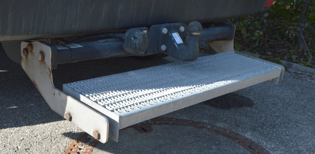

Dann noch ein Bild einer AHK die ähnlich der von Catcar ist, diese hat unten noch Löcher um den Kugelkopf nach unter zu setzen .....
