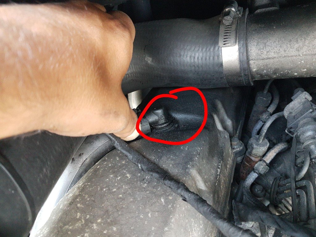

Zwischenzeitlich habe ich mit den Kollegen vom JC-Forum festgestellt, dass der Unterdruckschlauch vom AGR abgerissen war. Diesen habe ich wieder montiert - der Leistungsverlust bleibt gefühlt unverändert. Der Sprinter "zieht keine Wurst mehr vom Brot". Im unteren Drehzahlbereich ist das Drehmoment aber noch i.O.

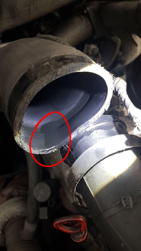

Ich habe nun auch mal den Schlauch vom Luftsaugrohr zum Mischgehäuse vom Luftsaugrohr gelöst und dort einiges Öl festgestellt (tropft raus). Das ist vermutlich so nicht richtig? Jedenfalls ist jetzt durch das Abziehen des Schlauchs auch etwas Abrieb (Kunststoff/Gummi) im Schlauch, das muss wohl raus vor einer erneuten Inbetriebnahme, richtig?
Eine Luftmassenmesser scheint bei mir nicht verbaut. Ladedrucksensor habe ich noch nicht geprüft, kann man den mit Multimeter o.ä. durchmessen?

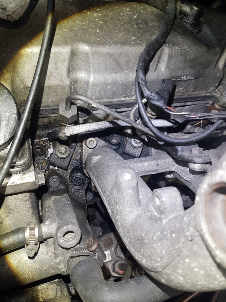

- Es scheint außerdem, als wäre die Leckölleitung etwas spröde, wohl daher ist der Motor am ersten Zylinder auch etwas verölt außen. Die wird neu gemacht (hilft aber beim Leistungsverlust nicht, oder?)
- Außerdem ist die Motorentlüftung nicht mehr richtig dicht, hier gibt es demnächst einen neuen Dichtring (aber auch hier: gibt es da einen Zusammenhang mit dem Leistungsverlust?)

Nein, einen LMM hast du wohl nicht, aber wohl einen Ansauglufttemperatursensor, der sieht so ähnlich aus. Vielleicht ist dein Wastegate durch die defekte bzw. verölte Druckdose dauerhaft zu bzw. kann nicht öffnen, dann geht der Motor in den Notlauf. Wenn deine Unterdruckschläuche alle o.k. sind, musst du da mal weiterschauen. Das Gestänge der Druckdose ist allgemein sehr schwergängig, hab da auch ordentlich dran “gearbeitet“.

direkt nicht, ja. Ich hatte Piet aber so verstanden, dass das MSG ein dauerhaft geschlossenes Wastegate detektiert und dann der Motor (!) in den Notlauf geht. Die Detektion kann ja eigentlich nur über unplausible Ladedruckwerte passieren, oder?
Wenn das Öl im Ansaugrohr von der Ventildeckelleitung kommen sollte wäre ja quasi ab Turbo alles ölig einschl. Ladeluftkühler etc. Bekommt man das wieder sauber oder ist das gar nicht so wichtig?
