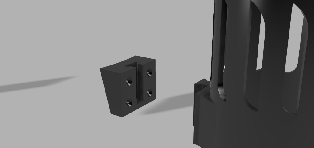

Ich habe mir einen Getränkehalter mit dem 3d-Drucker erstellt.
Er besteht aus 2 Teilen:
-Einer Halteinheit, die in den Verkleidung Links und Rechts neben dem Zigarettenanzünder geschraubt wird
- Dem Halter selbst, wo die Getränkerein kommen.
Fotos im eingebauten Zustand habe ich gerade nicht da, weil das Auto gerade nicht in greifnähe ist :)

Natürlich auch sehr schön
Sind die Oberflächenso glatt wie auf der Teichnung?
Wie lange hast Du gedruckt?
Stefan

Hab die gleichen Fragen wie Stefan :) kannst du vielleicht die STL/CAD Dateien zur Verfügung stellen?

auch wenn das Thema schon alt ist... Mich hat der fehlende Getränkehalter auch ewig genervt, sodass ich nun einen für den 3D Drucker konstruiert habe. Er wird einfach zwischen oberer und unterer Blende des Armaturenbretts geklippt und kann problemlos wieder entnommen werden.
Mir war wichtig, dass er nicht im Weg ist und ohne Bohren / Schrauben montierbar ist. Darüber hinaus sollte das Handschuhfach weiterhin aufgehen (geht natürlich nur, wenn der rechte Halter leer ist)
Die Dateien gibt es hier zum Download: https://www.thingiverse.com/thing:7355182/files
Evtl. hilt es ja jemandem weiter.
