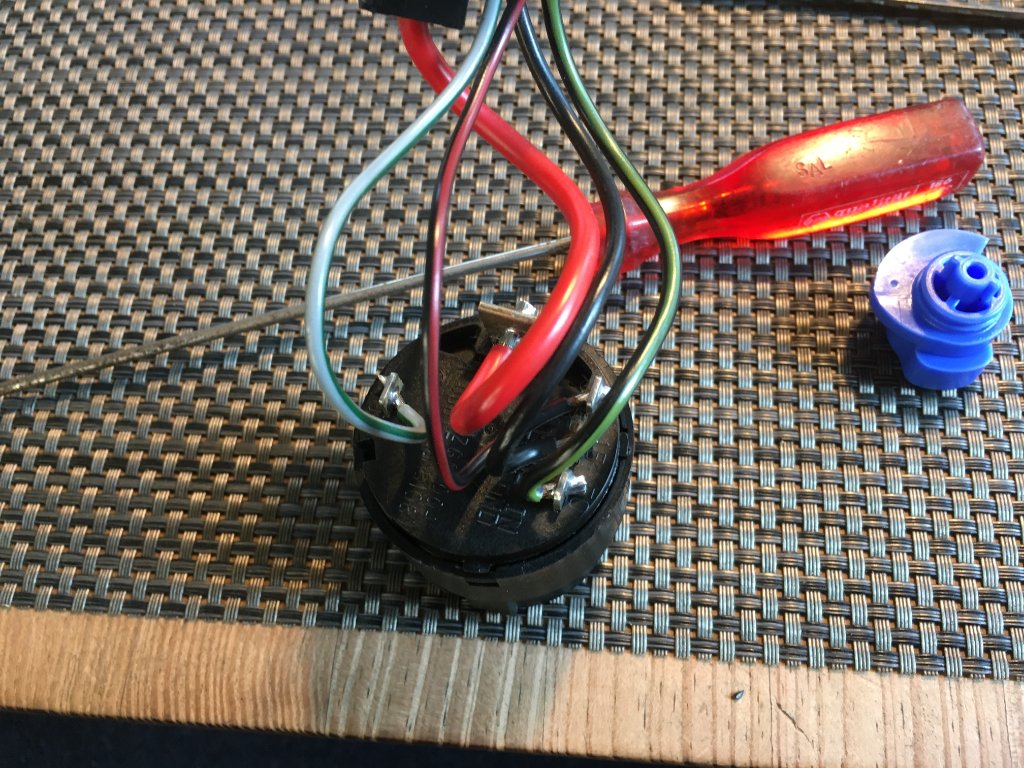

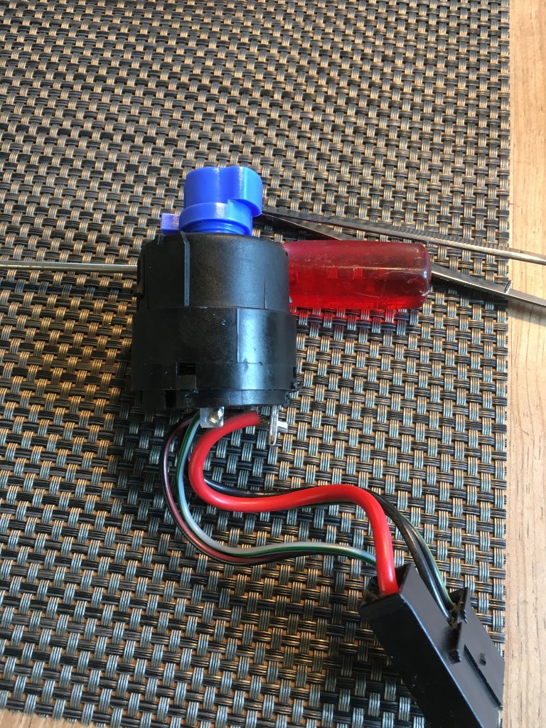

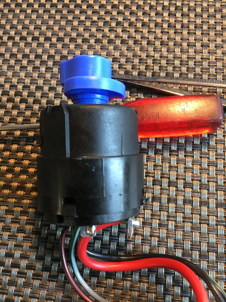

Moin, lange hat mein 216CDI 902 klaglos funktioniert. Heute wollte er nicht mehr starten. Die üblichen verdächtigen Batterie, Anlasser, Magnetschalter und Masse habe ich erfolglos kontrolliert. Letzter Verdächtiger: Zündschalter. Den versuchte ich erfolglos zu öffnen und nun brauche ich einen Neuen. Nicht aufgepasst habe ich beim Aufbau auf die Lage des Kupplungsstückes zum Zündschloss. Ich hänge 2 Fotos an - kann mir jemand sagen, welches die richtige Lage ist. kann mir auch jemand sagen welche Funktion die Kabel Grau/grün, Schwarz/Braun, Schwarz und Schwarz/ Grün haben?

Moin, hat noch jemand einen Tip wie rum das blaue Stück auf den Schalter gehört? Im unteren teil ist ein Nocken - gehört der auf die Seite an der das rote Kabel sitzt, oder auf die andere Seite?

das blaue Teil hat oben einen dicken und einen dünnen "Noppen" passt nur in einer Richtung. Man kann das Stück auf einen kurzen dünnen Schraubendreher stecken und die richtige Lage finden.
