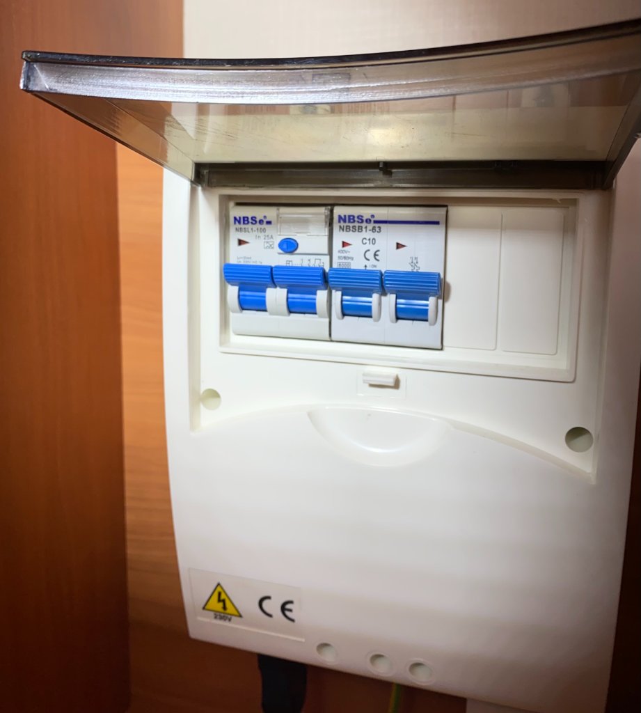

Hinter der Eingangssteckdose sind ein FI + LSS C10 montiert. Von dort aus werden die 230V mit WINSTA Steckverbindern von WAGO verzweigt.
Wenn ich den Wechselrichter "einfach" einschleifen würde, könnte zumindest der Kühlschrank bzw. der SCHAUDT Elektroblock EBL 30 Landstrom erkennen, resp. den Kühlschrank vorzugsweise mit 230V via dem Wechselrichter mit 12V der Aufbaubatterie betreiben, was jedoch nicht beabsichtigt ist.
Entweder suche ich mir den Abzweig mit der Steckdose für die Kaffeemaschine raus, oder installiere gar eine separate Steckdose mit separatem LS-FI 5SU1 356-6KK16 (den ich habe), weil wir die 230V einzig für die Kaffeemaschine bräuchten.
