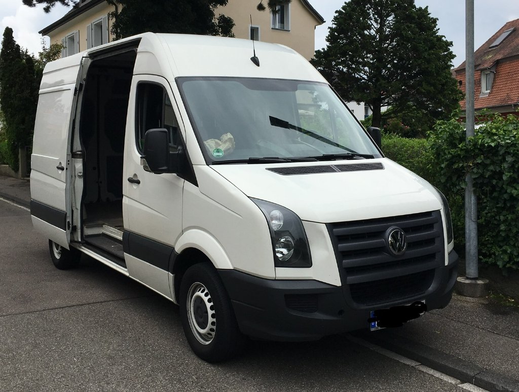

Basisfahrzeug ist ein mittelhoher, mittellanger Crafter 2E BJ.2011 mit dem 2.5l Motor und 136PS.
Der Vorbesitzer (ein Freund von mir) hatte eine Optimierungsbox eines Schweizer Herstellers zwischengeschalten wodurch der Kasten anscheinend mehr Drehmoment und um die 150PS hat. Da er mit dieser Konfiguration seine 150tsd km ohne technisches Problem gelaufen ist und der selber Motor auch mit 163PS zu kaufen war, habe ich die Box beibehalten - ganz im Sinne von "never change a running system".

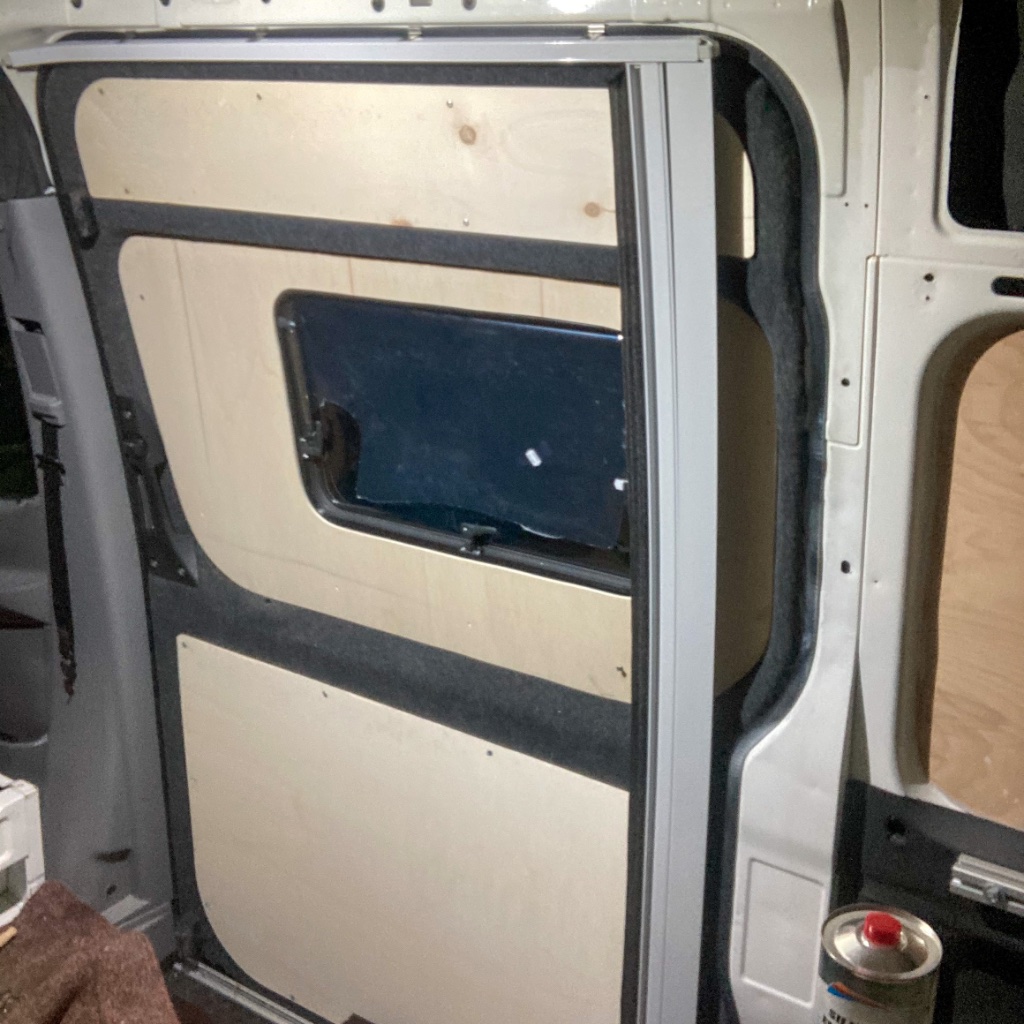

- Eine Isolierte Schiebetüre (9mm Armaflex) die mit Filz beklebt wurde ; ein S7 Fenster in besagter Türe ; eine Fliegenschutztüre ; Pappelsperrholzverkleidungen (auf diesem Foto noch nicht lackiert)

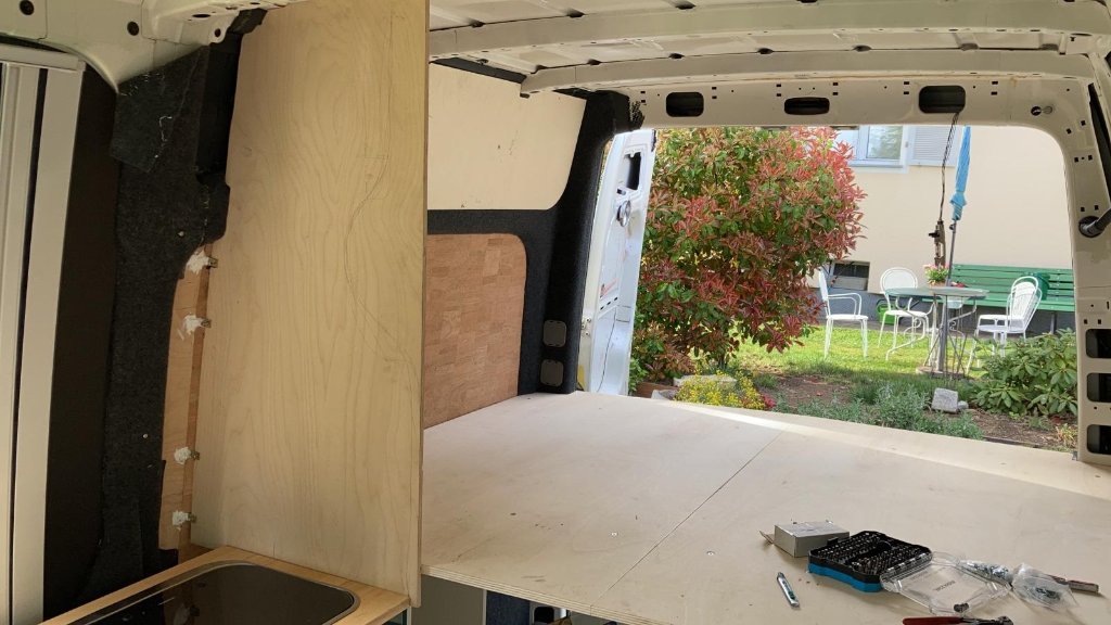

- ein Selbstgebauter Küchenblock inklusive Origo Spirituskocher und Dometic Spüle ; dazu passender Oberschrank ; "Sichtschutz" zum Schlafbreich
(aktuelle Bilder folgen)
- ein Bett sowie komplett Isoliertes Kopfende welches bereits mit Filz/Stoff beklebt wurde (aktuelles Foto folgt)

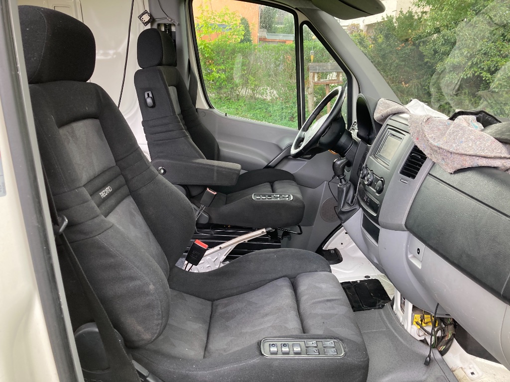

Ansonsten hier nochmal das abgekündigte Bild der „neuen“ Sitze
Re: Kompass´ Camper
Kompass hat geschrieben: 23 Mai 2021 11:40 Ansonsten hier nochmal das abgekündigte Bild der „neuen“ Sitze
Wo sind bei dir die Gurtschlösser angeschlagen? Ich habe das Gefühl, an der Position unten im Bild sitzt das Gurtschloss zu weit vorn.

Meine Gurtschlösser sind wie in der Recoro Gebrauchsanweisung beschrieben in dem Vorgesehenen Halter befestigt.
Sieht aber anders aus als das von dir verlinkte Bild
Re: Kompass´ Camper
Du hast den Original Recaro Adapter für Sprinter/Crafter? Lass mich mal deinen Aufbau identifizieren, von oben nach unten:
  • Recaro Sitzrahmen mit Anschlagpunkt für das Gurtschloss
  • Recaro Sitzschienen
  • Recaro Adapter für Sprinter/Crafter
  • Rahmen für Sitz-Luftfederung
  • Sitzkasten
Ist das richtig?
Oben ist der Aufbau anders:
  • Kein Recaro Sitzrahmen (könnte am Baujahr des Sitzes liegen)
  • Eigenbauadapter mit Anschlagpunkt für das Gurtschloss
  • Aguti Sitzschienen
  • Aguti Drehsitzkonsole
  • Sitzkasten
Bei dir liegt der Anschlagpunkt sicher um die vier Zentimeter weiter hinten. Da trügt mich mein Gefühl also nicht, dass das Gurtschloss oben etwas zu weit vorn liegt.
Ich sehe, du hast nur die inneren Armstütze eingebaut. Die äußere passt nicht, da der Freiraum zur B-Säule nicht reicht. Als Tipp, du kannst die Stützen gegen farblich passende aus einem VW T5 austauschen. Sie sehen allerdings gegenüber deinen Armstützen etwas mickrich aus. Aber so kannst du mittels eines Adapters auf beiden Seiten eine Armlehne anschrauben.

Ich bin mir gerade nicht sicher ob ich dir folgen kann, vielleicht liegt das aber daran, dass ich schon den gabzen Tag vor dem Bildschirm hänge :lol:
Also Beifahrersitzkonsole habe ich noch vor keinen zwei Wochen direkt von Recaro bekommen sowie die Fahrerseite vor ca. einem Jahr. (Art.Nr. 86.99.16 sowie 86.99.26)
Aufgebaut sind beide Sitze identisch, der einzige Unterschied ist, bislang ist nur Fahrersitz auf einer Drehkonsole (Drehkonzept)
Der Aufbau wie du beschrieben hats passt.
- Sitzrahmen mit Anschlagspunkt Gurtschloss
- Sitzschienen die allerdings bereits die korrekte Lochung für die Sitzkonsole des Sprinters haben.
- dann wie gesagt auf der Fahrerseite noch die Drehkonsole
- Sitzkasten
Edit: Korrekt der Sitz hatte nur eine Armstütze Fahrerseite innen. Ich denke du hast recht ind aussen würden diese nicht passen. Aktuell vermiss ich keine Stütze auf der Fensterseite aber für den Beifahrer könnte das doch interessant sein! Danke
Folgende Benutzer bedankten sich beim Autor Kompass für den Beitrag:
Vanagaudi (23 Mai 2021 21:52)
Re: Kompass´ Camper
Nein, es ist nicht einfach. Ich habe dein Bild mal so beschriften, wie ich es verstanden habe:
Kompass Recaro Aufbau Sitzkonsole
Kompass
Beiträge: 400
Wohnort: am schönen Bodensee
Re: Kompass´ Camper
Beitrag von Kompass »
Ja Korrekt!
Natürlich ist zwischen der Gleitschiene und der Drehkonsole noch ein Adapter den ich bei der Beschreibung oben vergessen hatte!
„Sitzrahmen“, Gleitschiene und Recaro Adapter waren alles Bestandteil der oben genannten Artikelnummer von Recaro.

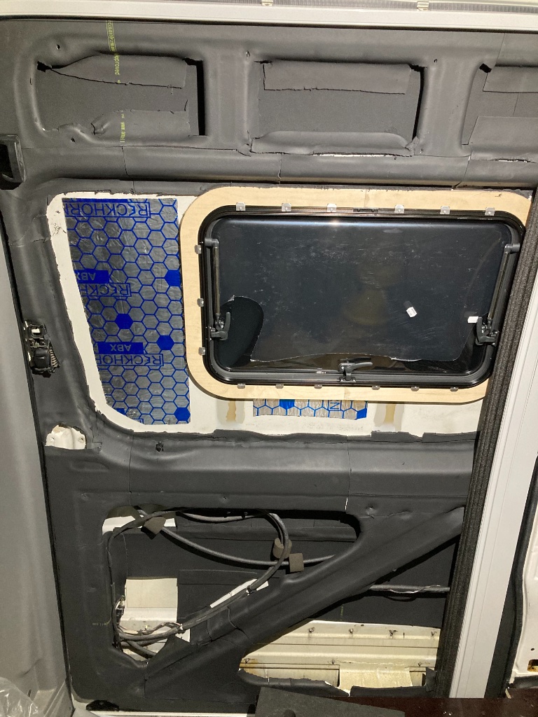

Du hast geschrieben, dass die Schiebetür gedämmt und gefilzt ist.
Heißt es auch, dass unter dem Filz Dämmung ist?
Und wenn ja: wie war die Verarbeitung vom Filz auf dem Armaflex?
Danke und weiter so :)
Niklas
Reiseblog
Kompass
Beiträge: 400
Re: Kompass´ Camper
wlfnkls hat geschrieben: 26 Mai 2021 11:58 Du hast geschrieben, dass die Schiebetür gedämmt und gefilzt ist.
Genau, die Verarbeitung ist eigentlich problemlos. Man sollte vorher probieren ob der Sprühkleber das Armaflex anlöst , das vielleicht noch als Tipp.
Hier noch die Bilder dazu
