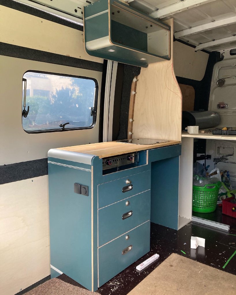

Geplant war ein Wohnmobil für zwei Personen mit fest verbautem Querbett, Heckgarage für die Fahrräder (ohne Vorderrad) sowie WC und langfristig Dusche (wir habens nicht weit in die Berge zum Skifahren)

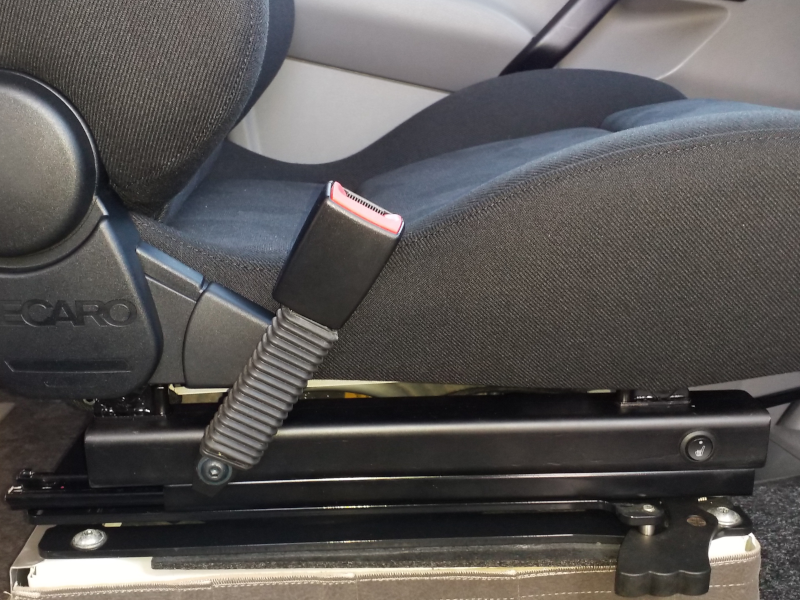

- eine Verbreiterung / Longsleeper - Recaro Ergomed DS inkl. Drehkonsole (bislang nur auf der Fahrerseite)
