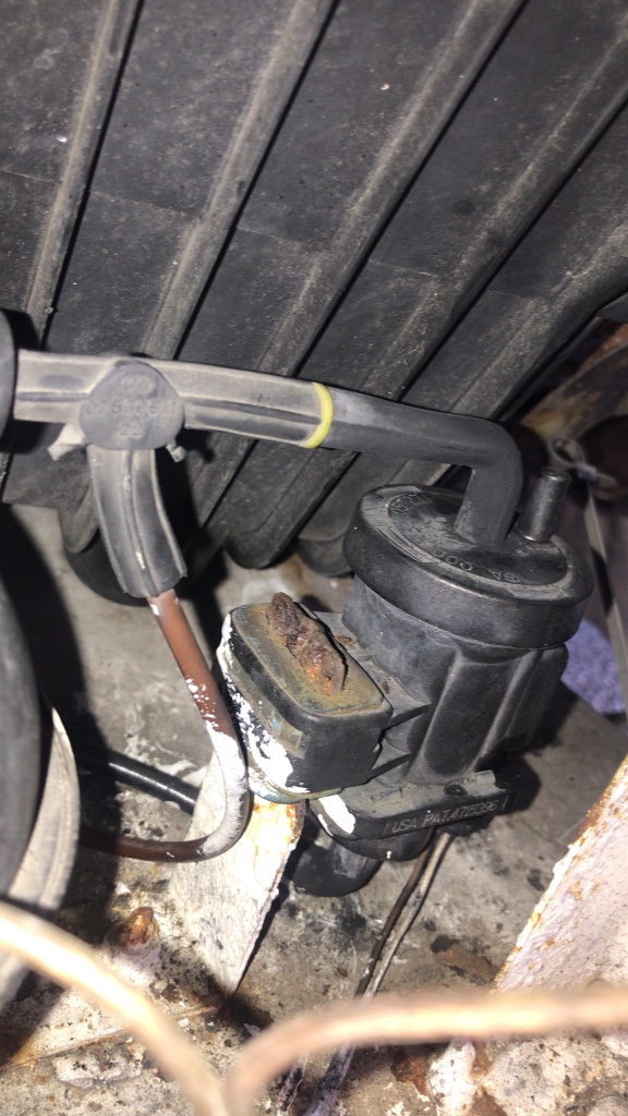

Ich hab mir jetzt mal das ganze näher angeschaut. Umluftklappe geht ohne Probleme. An die Unterdruckdose hab ich mal mit dem Mund am Schlauch gesaugt, die bewegt sich dann auch, bei laufendem Motor und Gas geben tut sich da nix. Dann unterdrckschlauch ab, da kam nur minimal was. Im Verdacht hab ich jetzt dieses regelventil. Am Eingang gibt es ordentlich Unterdruck jedoch gibt es diesen kaum an die Dose beim Turbo weiter. Ich werd mir da mal ein neues besorgen und hoffe das es daran lag.

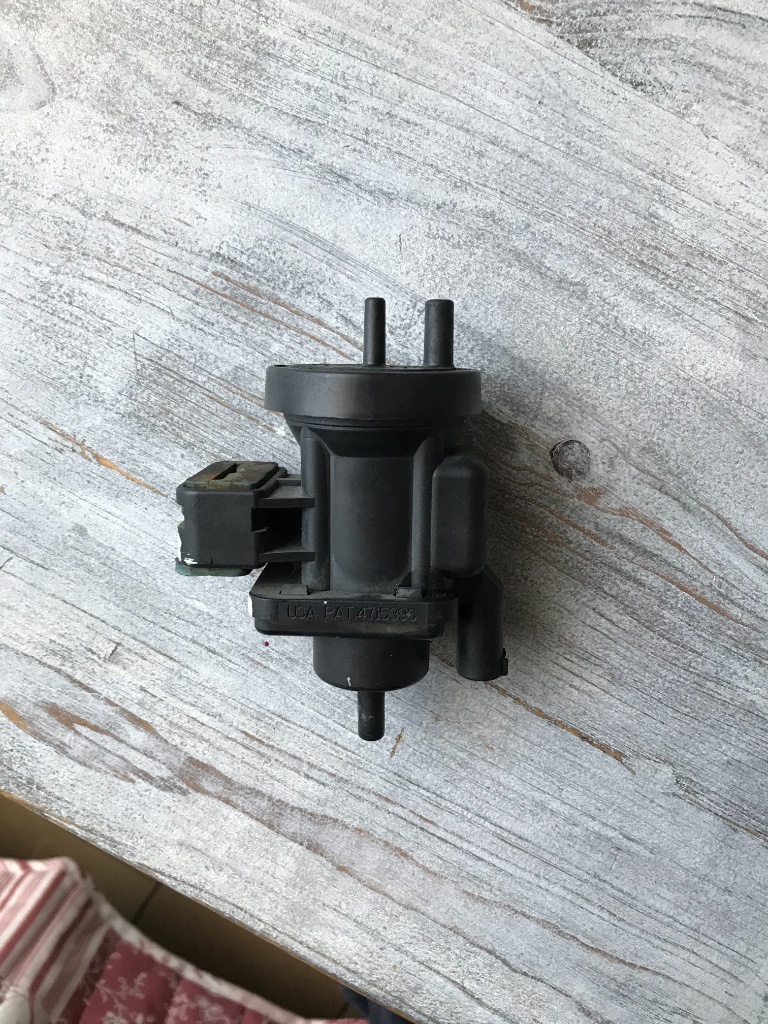

Vorsicht beim Kauf. Ich habe so ein China-Teil aus eBay gekauft das zwar günstig war, aber anscheinend praktisch nur binär regelt
Die schreiben die Teilenummer mit dazu, weil das Teil doch gleich aussieht...
